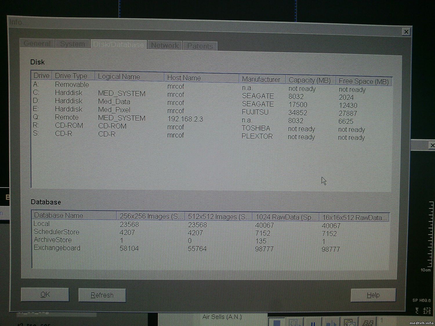

Вот нашел где посмотреть скока места на дисках, вроде все хорошо, когда начнет предупреждать надо будет снова посмотреть.

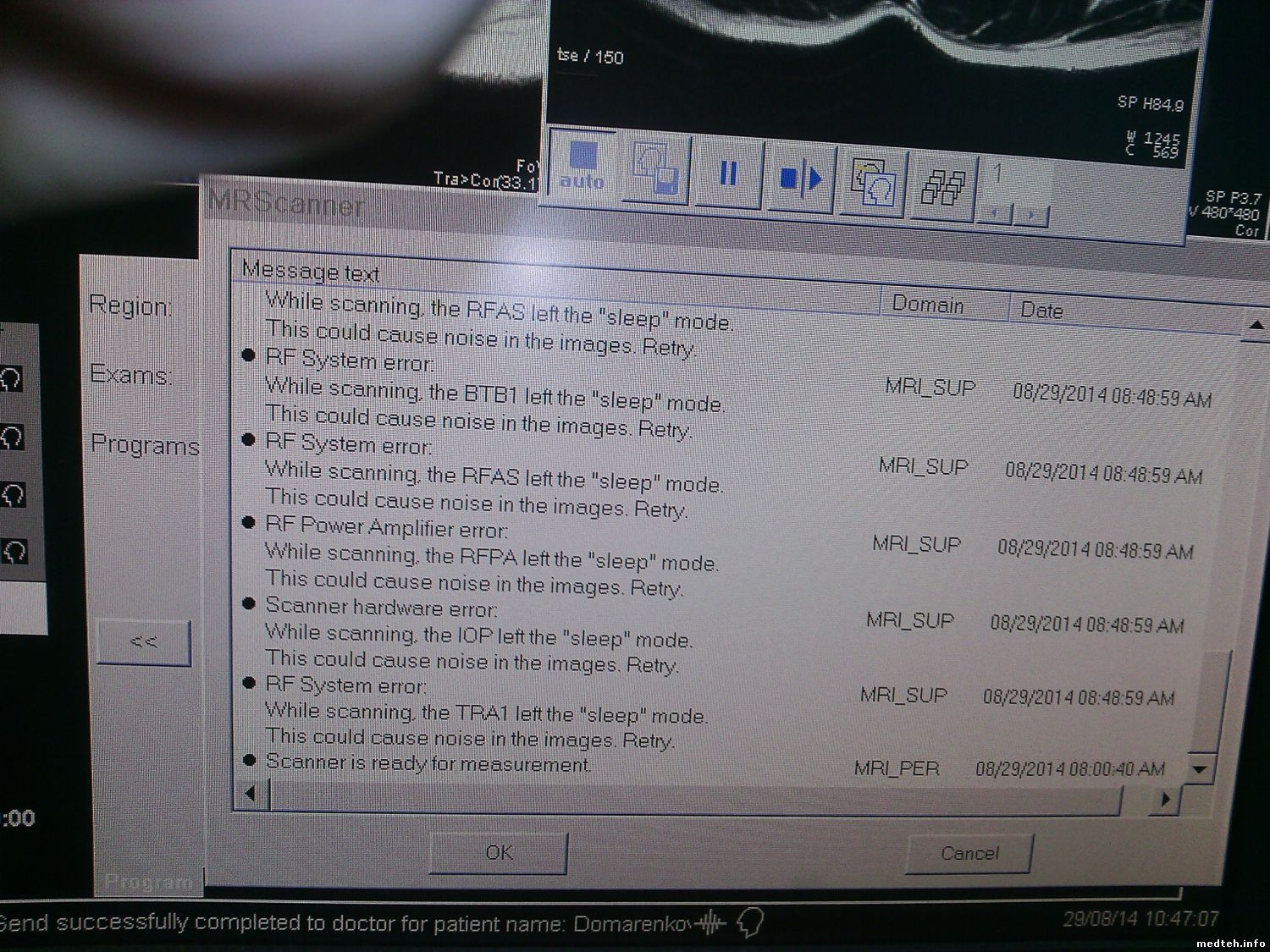

И еще пока смотрел диски наткнулся на сообщения что кто-то проснулся... что бы это могло быть? на картинке подробности.

диски меньше 40Гб ??? жесть какая-то
Вам бы нормальные диски поставить, клонировать систему и расширить разделы.
Будет копия старого диска заодно.

Да, диски маленькие, но если все работает, то как говорится лучшее враг хорошего.
А насчет ошибок про "просыпающиеся девайсы", кто-нибудь что-нибудь скажет? отчего это может быть?
ElyaДата: Вторник, 02.Сен.2014, 14:06 | Сообщение # 7
У вас сообщений: 395
слип мод это следствие какой-то ошибки при исследовании, может быть исследование было прервано оператором и чтоб снять мощность с катушек отключаются усилители..

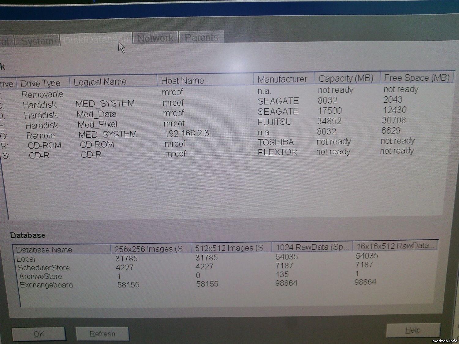

снова вылезла ошибка "database is full. Local database". типа удалите снимки или пациентов (там много букв, дословно не помню). а диски пустые (фотка внизу). где этот порог настраивается?

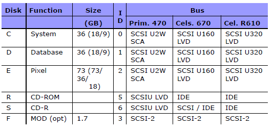

Цитата KAMEROved_2 ()
У вас HDD не родные
Ну незнаю, судя по мануалу бывает и хуже...
