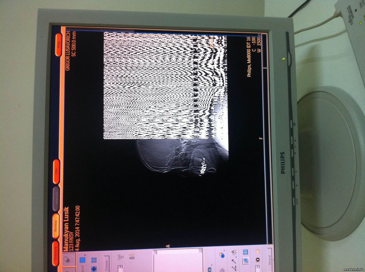

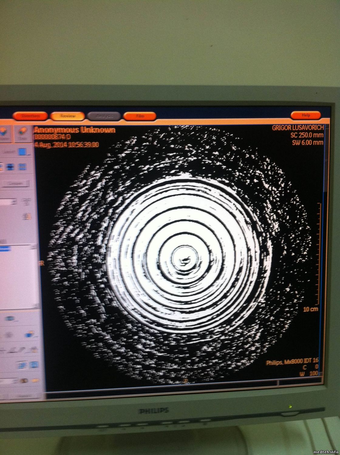

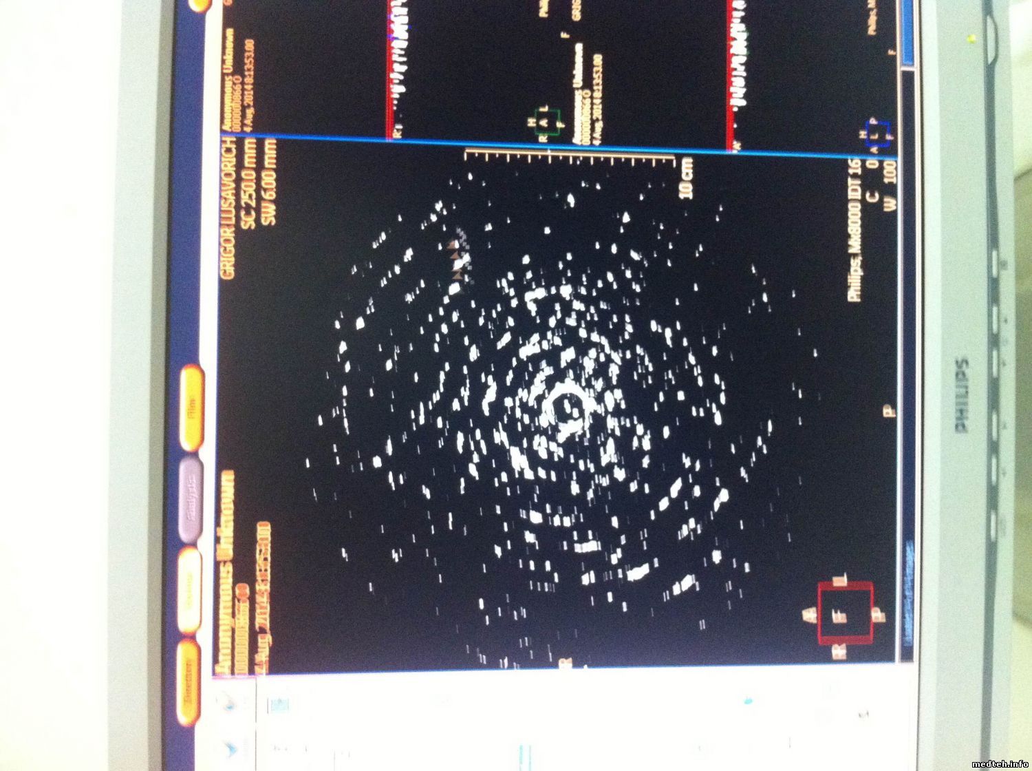

Доброго времени суток,
работаю с КТ Philips MX8000, вчера столкнулся с такой проблемой: После стандартной процедуре по включению аппарата на томограмме появились шумы в пол монитора, и круговые помехи на сканограме, после чего сделал калибровку по воздуху( раньше помогало ) но в этот раз не помогло а наоборот стало хуже интенсивность шумов на сканограме увеличелось, но на томограмме осталось прежнем.
Кому то раньше встречалась такая проблема? Что посоветуете?
refrenДата: Вторник, 05.Авг.2014, 21:32 | Сообщение # 2
У вас сообщений: 317
дайте фото, хоть для общего представления

philips mx8000 idt 16 ct scanner
Gotti1990Дата: Среда, 06.Авг.2014, 15:11 | Сообщение # 5
CT Engineer
Армения
Erevan
вот снимки
AliecДата: Среда, 06.Авг.2014, 16:54 | Сообщение # 6
У вас сообщений: 103
учусь
Пермь
Логи можно посмотреть?
FEE Bias можете сделать?

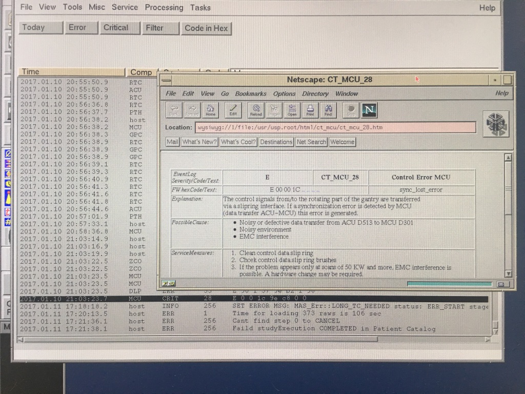

Цитата Elya ()
ошибка синхронизации через слипринг, значит надо копать щетки, систему передачи данных через кольцо.. собственно там это и указано
Техник сказал что кольцо находится в гантри, а у нас проблема где-то внутри стола пациента (кровати)

niksot, Выложите весь ERRORLOG
А так возможно Ваша проблема в энкодере горизонтального перемещения
Либо, как вариант, что то попало между декой и основанием

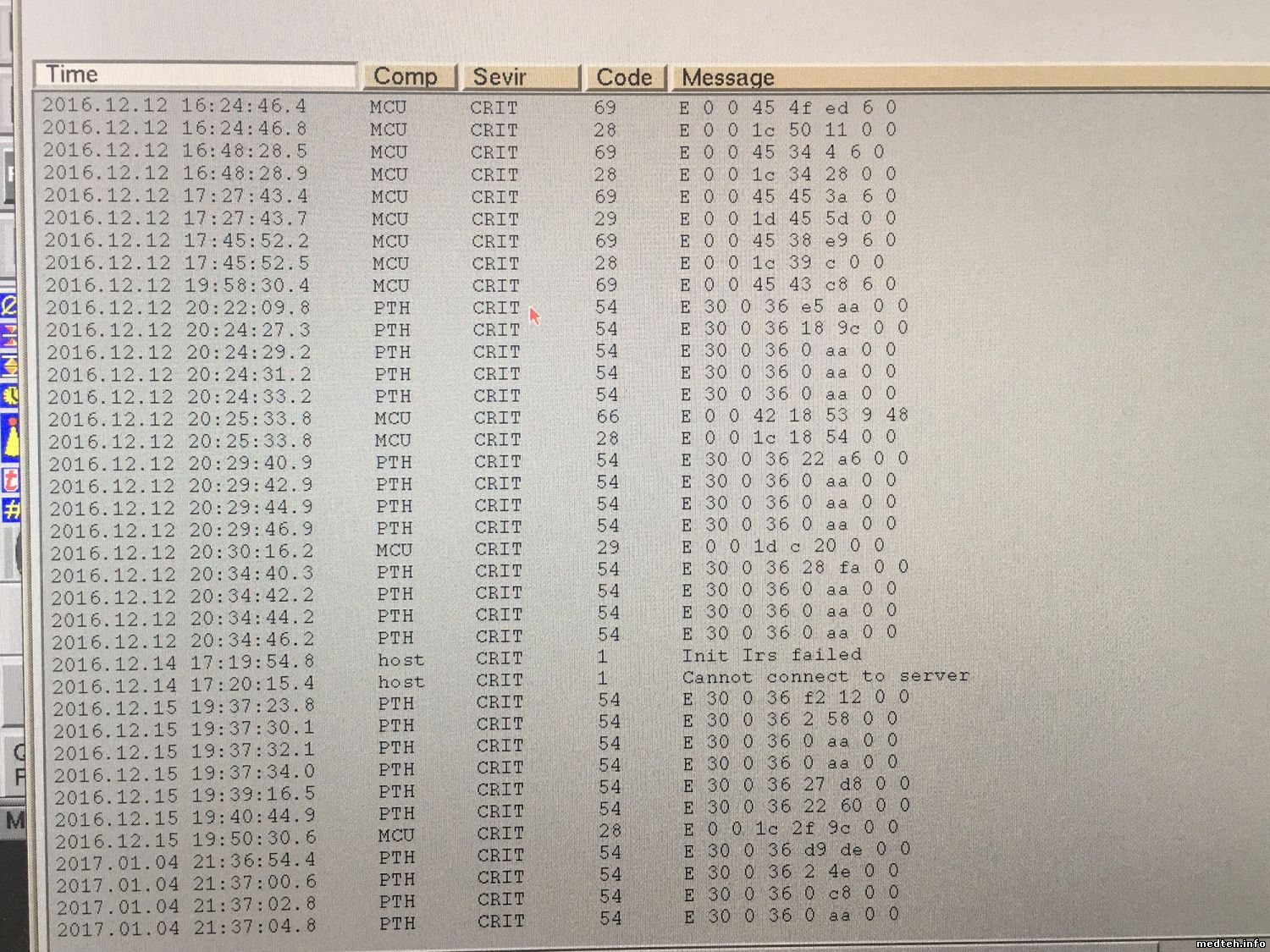

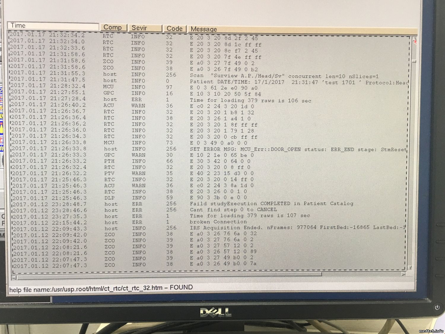

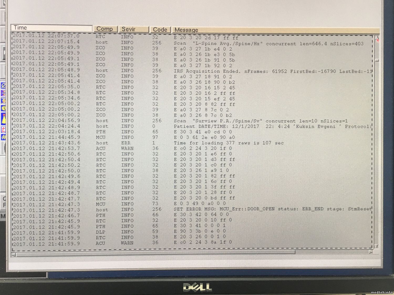

niksotДата: Четверг, 19.Янв.2017, 13:54 | Сообщение # 15
veterinarian
Израиль
Kiryat Motzkin
вот эрор лог того времени, когда это произошло последний раз
и отдельно - только критические логи
