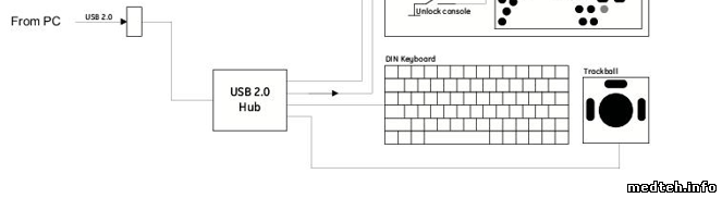

На Voluson E6 фирмы GE не включаются консоль и тачскрин - нет 12В.
По сервис-мануалу питание 12В идёт с БП через Distribution Board (нижнюю и верхнюю), с верхней, кроме того, запитан CD. У меня на CD 12В есть. Distribution Board (обе) переставляли в рабочий аппарат - рабочие, на разъёме питания нижней Distribution Board (8конт. по типу АТХ) 12В есть. Аппарат включается, даже эхограмма есть с датчиков, пишет про новое USB устр-во (консоль), от внешней мышки через Р-кнопки на экране можно включать всякую ерунду (печать, например).
Подскажите, кто знает, от какого питания реально запитана консоль?
Выведено ли оно на АТХ-совские колодки или уходит через задние разъёмы?

Я этим и пользовался ... По блок-схеме на консоль уходят 12В-АТХ, на плате RTT они есть: на предохранителях меряется, на сидюк уходят, а на разъёме, идущем на консоль их нет. И по схеме, вроде, как ничего тут не коммутируется. Хотя 5В идут именно с этой платы (подсветка кнопок), и кнопка включения с подсветом тоже.
Отдал эту платку проверить - позвонили, сказали рабочая.
unknown
Попробую кабель продёрнуть и вызвонить концы ...

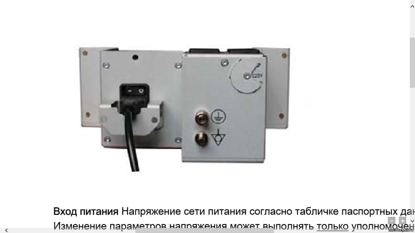

Сканер прибыл из США, колесо-индикатор установлено на 110 Вольт, как переключить на 220 Вольт?
olko13Дата: Среда, 06.Май.2015, 13:00 | Сообщение # 8
У вас сообщений: 825
Львов
А пробовали ли Вы вообще что-то предпринять? Если да, то что?
А можно ли его в принципе переключить на 220?
Может Вам проще будет поставить транс 220-110.
yahdimДата: Среда, 06.Май.2015, 14:17 | Сообщение # 9
Курск
Вот такая сзади ситуация: колесо-индикатор установлен на 110 Вольт (на фото наоборот установлен на 220 Вольт). Просто сканера рядом со мной нет, а ответить на вопрос надо. Я бы просто разобрал крышку и было бы видно, что внутри, есть ли там переключатель.
Некоторые производители помещают тумблеры снаружи, а здесь спрятали внутри.

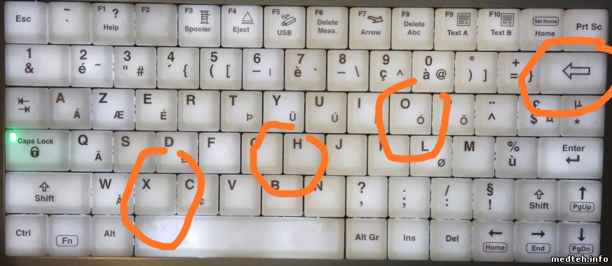

Клавиатура E6 перестала работать. Сначала у меня была проблема с неработающими 4-мя ключами, теперь ничего не работает.
Кто-нибудь ещё с этой проблемой сталкивался?
Как исправить?
BomberbugДата: Воскресенье, 14.Ноя.2021, 19:57 | Сообщение # 20
У вас сообщений: 713
engineer
Это что означает? ...
Была проблема с Е8 (что тоже самое, в принципе) - из-за окислов под кнопкой включения нормально не включался аппарат и, что самое интересное, периодически не "подхватывалась" вся клава и аппарат грузился в режим имитации консоли ...
Обнаружил кода разобрал всю консоль и полез смотреть на подложку.
svastarijaДата: Понедельник, 15.Ноя.2021, 13:30 | Сообщение # 21
tech
Босния и Герцеговина
Bosnia
"Это что означает? ..."
Эти кнопки клавиатуры перестали работать.
Теперь вся клавиатура не работает, и я использую внешнюю USB-клавиатуру.
Сообщение отредактировал svastarija - Понедельник, 15.Ноя.2021, 16:54
BomberbugДата: Пятница, 19.Ноя.2021, 19:57 | Сообщение # 22
engineer
Именно такой неисправности не было.
Всё ж рекомендую снять всю консоль/панель, перевернуть и открутить платы под ней, и внимательно осмотреть на окислы ... Переткнуть все разъёмы.
Само собой, крайне настоятельно рекомендую всё фоткать при разборке.
Потом можно в сервисном меню при загрузке запустить показ подключенных USB-устройств. Глянуть - нет ли в конце списка сообщения об ошибке (когда норма - там сообщение о соотвествии какой-то системе. Иначе - сообщение об ошибке).
