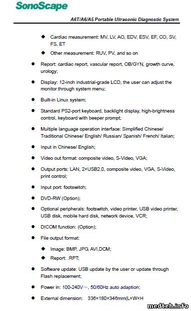

Нужна русификация ввода карточки пациента.
Есть УЗИ A6-TM, но (по словам врачиков) нет возможности ввода по-русски данных пациента, возможно ли решение проблемы и как?

Попробую порыться в настройках, но самое интересное: дозвонился я в московскую сервисную службу и там мне сказали, что русификации нет и не будет в ближайшее время, "пока не построим газопровод в Китай" (шутка).
Почитал внимательнее - русский только интерфейс, а ввод Китайский и Английский.
