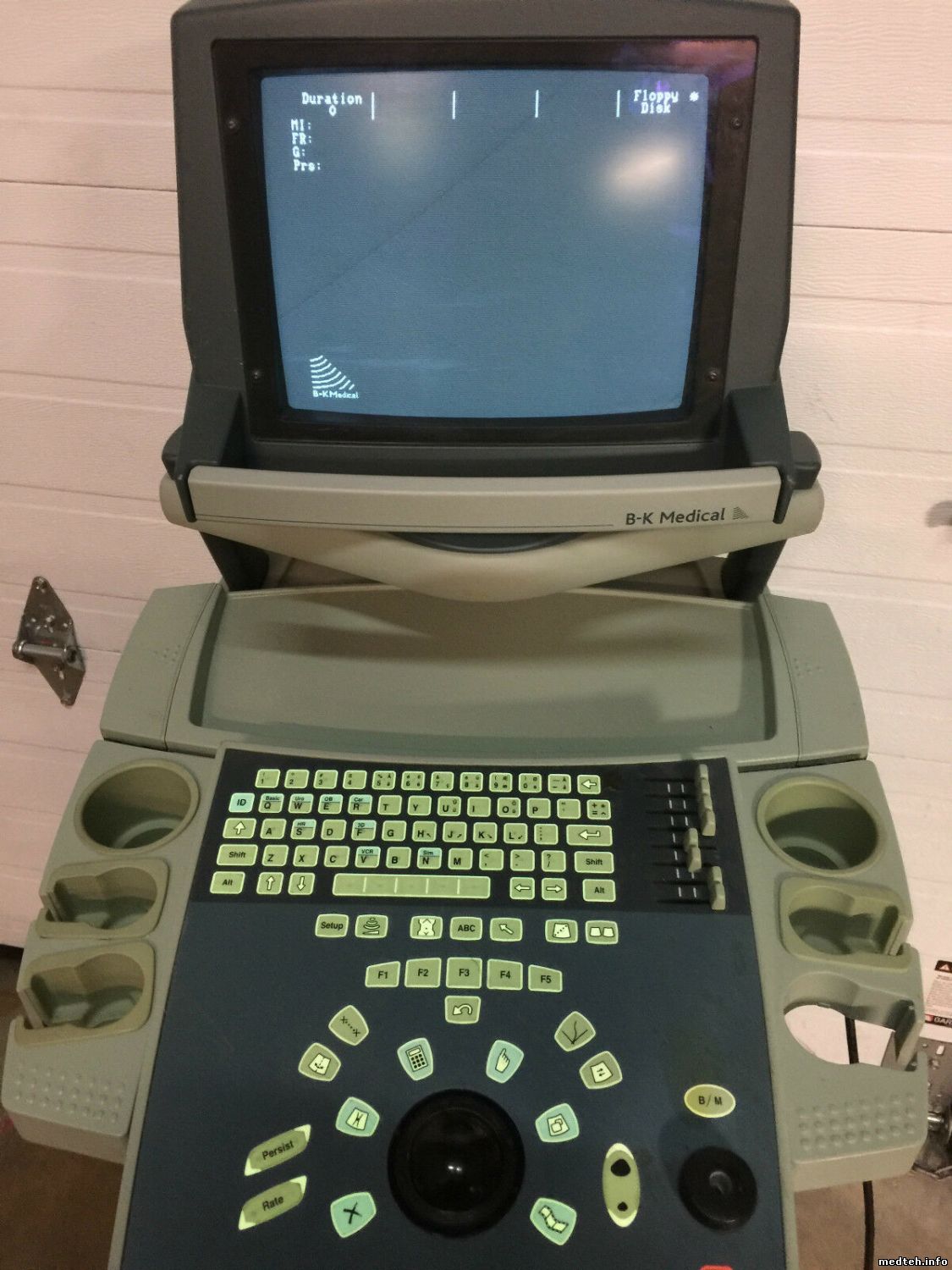

После длительного простоя аппарат перестал входить в рабочий режим, на экране появляется шапка, просчитывается память, справа появляется правильная дата, часы и потом экран очищается, и ничего нет. На кнопки не реагирует.
Разобрали, посмотрели, продули платы от пыли загрузился дальше, появилась картинка слева внизу, как на фото. На кнопки стал реагировать, но после кнопки выбора датчика снова ушёл в предыдущее сотстояние с чистым экраном.
Кто подскажет, куда смотреть дальше и что делать?
