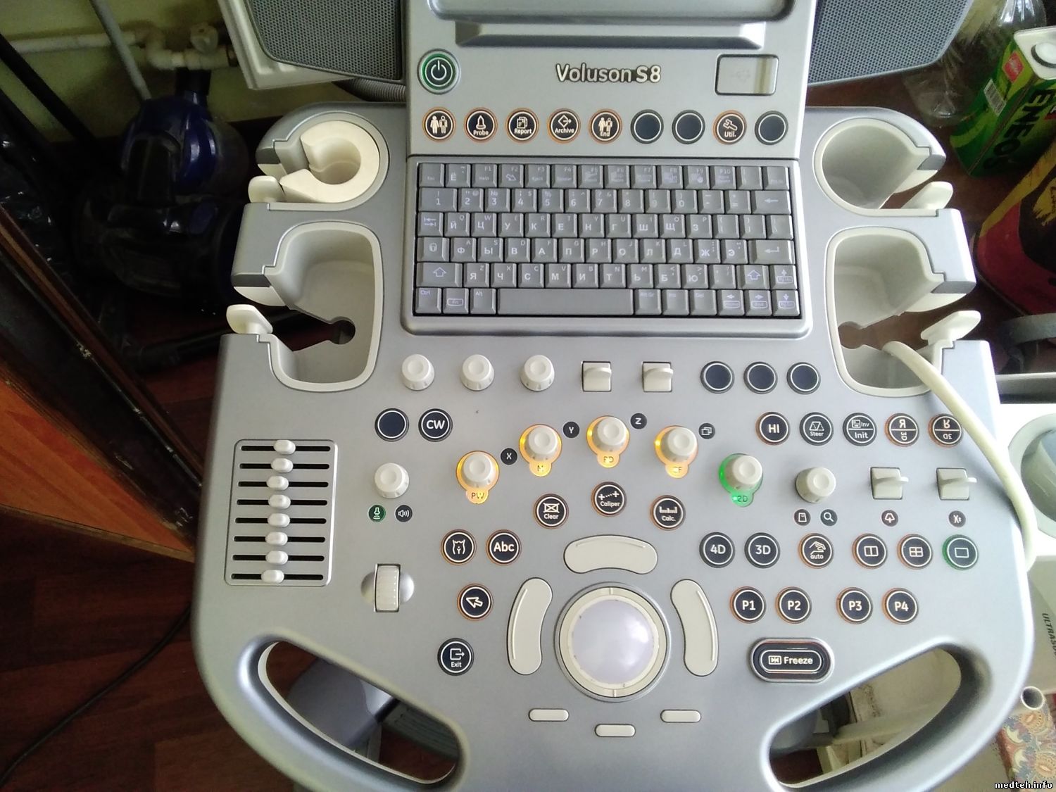

Имеется УЗИ Voluson S8.
Как можно сохранять снимки и видео с данного агрегата?
Спереди на панели два USB.
Сзади имеется порт HDMI, LAN.
Снимки и кинопетли - настроить кнопки P1-P4.
Как правило, этого хватает на четыре функции:
1) чб принтер;
2) цветной принтер;
3) сохранить снимок;
4) сохранить кинопетлю.
Далее скидывать пакетами (исследованиями) или поодиночке через тот экран, который на Вашей картинке.
Скорее всего, одну из кнопок можно настроить под быстрое сохранение на флэшку.
Если Вы хотите писать не кинопетли, а всё исследование целиком, то только рекордер.

на Valuson S8
порты только те, что на картинке + 2 USB на лицевой панели

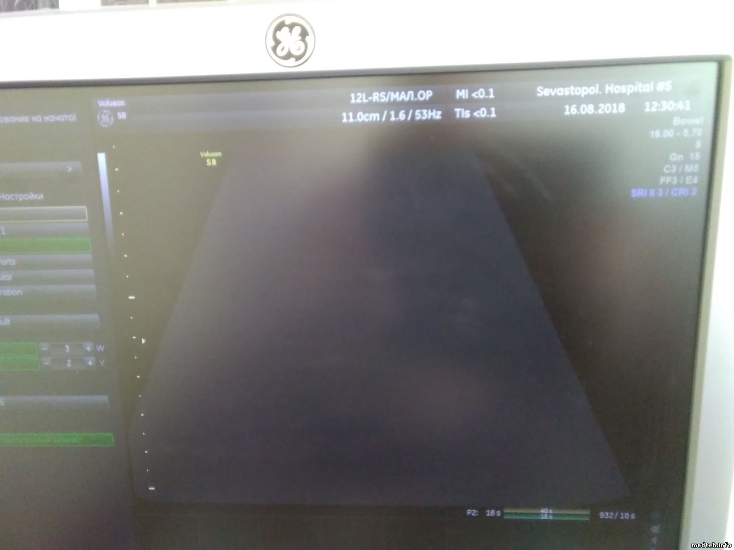

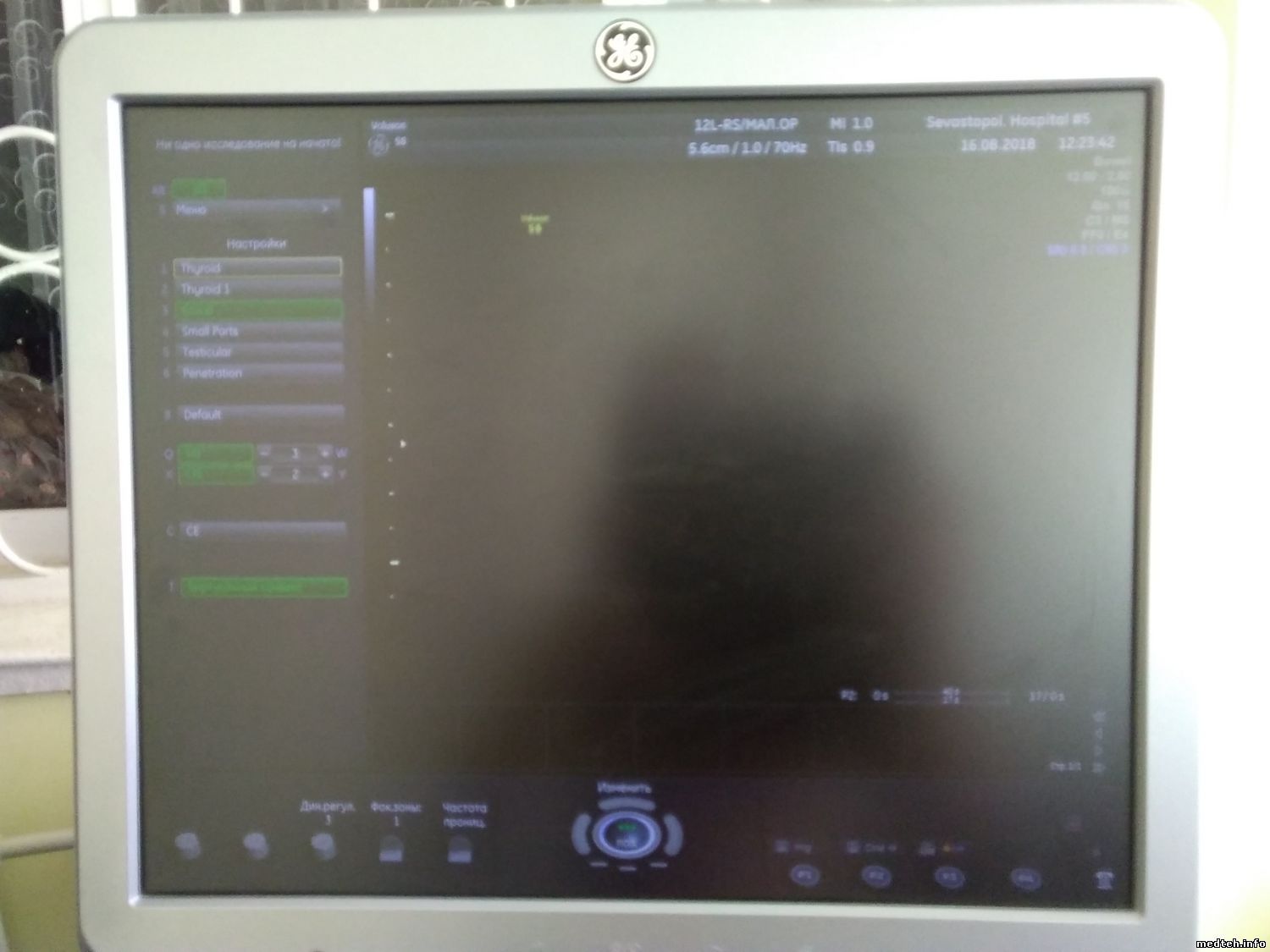

Описываю проблему. Сканер Voluson S8, подключен к ИББ. Вечером выключили сканер как обычно. Утром включили, система загрузилась нормально без каких-либо оповещений о неполадках. Изображения же со всех датчиков нет. На экране виден тёмный сектор сканирования. При отжатии freeze - на 0,17-0,23 секунды появляется рябь в секторе сканирования (без изображения), затем рябь сама замораживается (на счётчике кадров 3-5 кадров), при этом кнопка freeze не меняет цвет, т.е. показывает, что изображение разморожено.
На кнопки реагирует, но изображения нет. Вернее оно есть, но заморожено.
Вот фото...

Цитата pilot9275 ()
Коллеги-знатоки, помогите, пожалуйста, мне! ...
На фото один и тот же датчик 12L-RS. С другими датчиками так же само?

pilot9275, Судя по вашим фоткам, у Вас не подается высокое напряжение на плату приемеопередатчика, либо данная плата неисправна (сервисника, к сожалению, под рукой нет. посмотрите сами потом)
Как минимум аппарат разобрать, передернуть платы и посмотреть какие светодиоды горят на блоке питания...
Софт, на мой взгляд, здесь не причем.

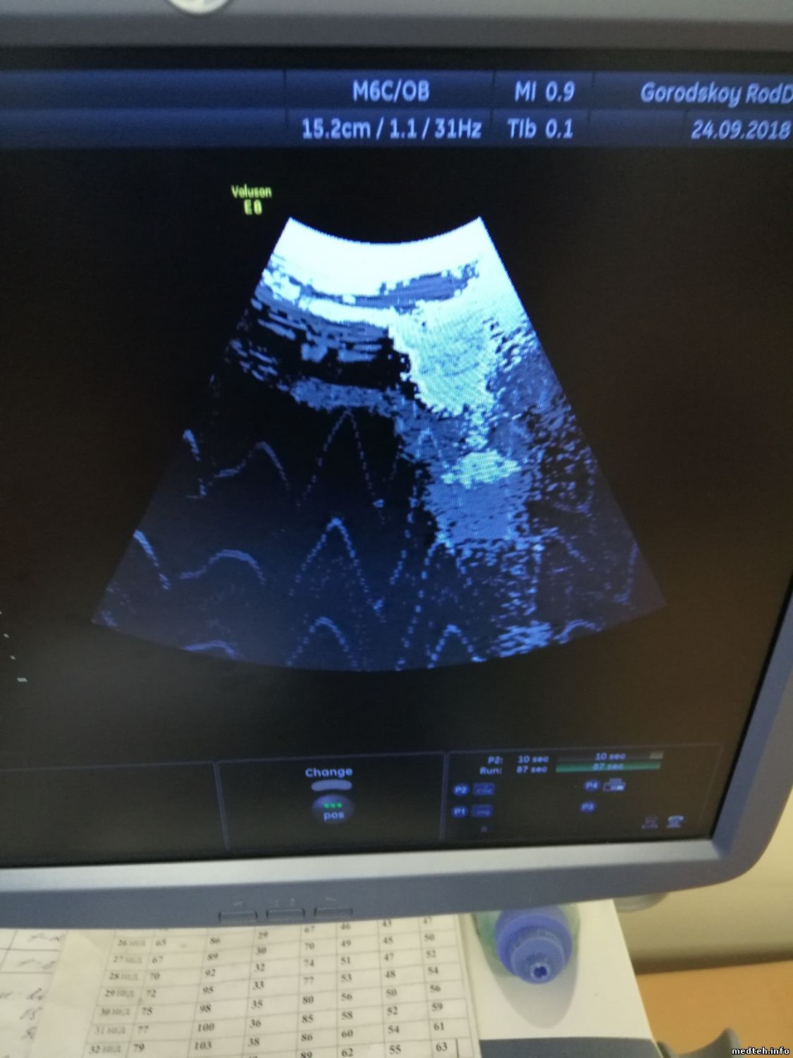

Доброго времени суток!
Возникла проблема, на всех датчиках появились помехи.
Грешу на преобразующую плату, может и ошибаюсь.
Кто может сталкивался таким?
AlexiumДата: Понедельник, 24.Сен.2018, 23:22 | Сообщение # 27
Точно, явная проблема с преобразующей платой.

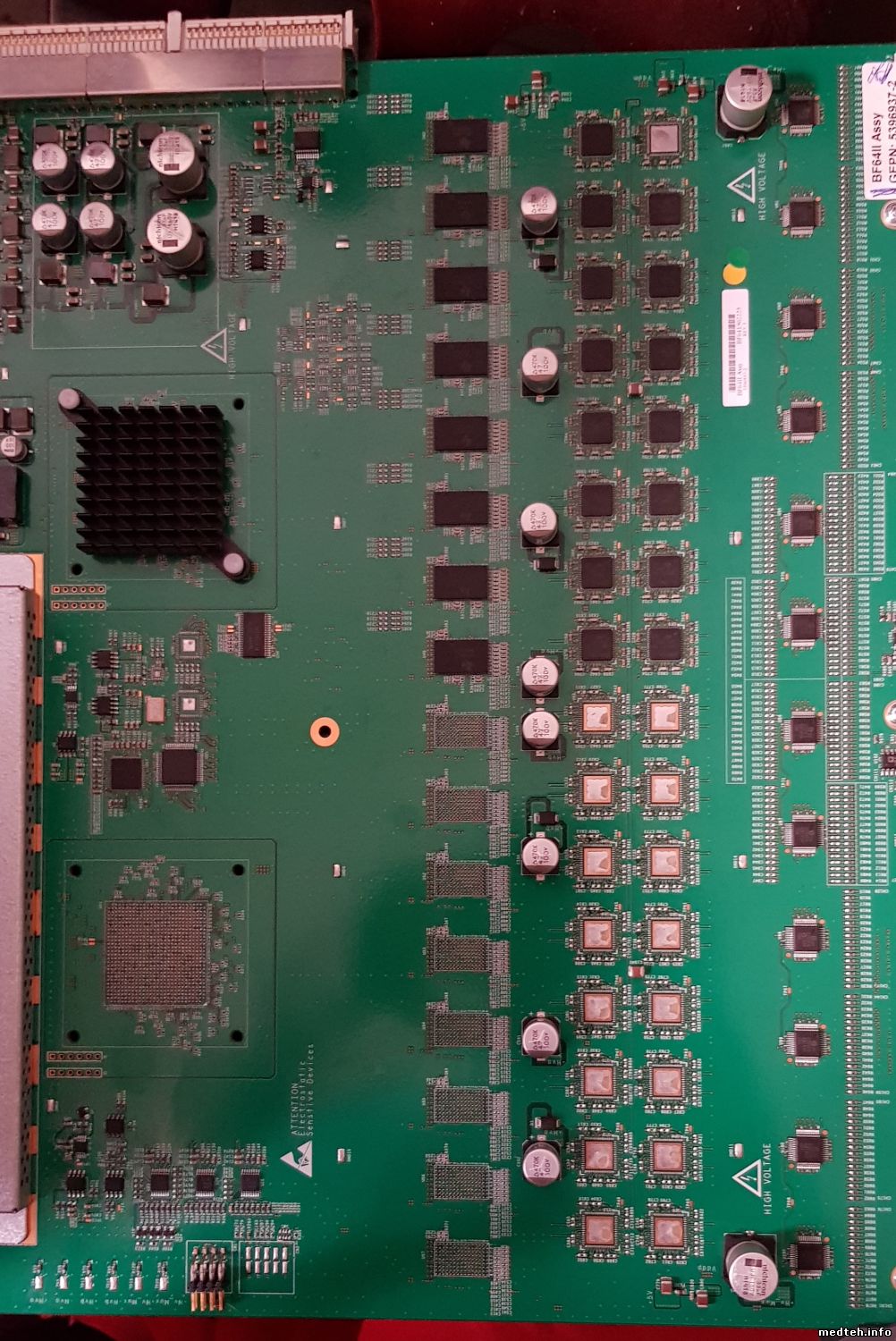

krolchihaДата: Среда, 07.Ноя.2018, 02:19 | Сообщение # 29
У вас сообщений: 87
техник медецинской техники
Марокко
Рабат
карта фп . замерить сопротивление на конденсаторах высокого напряжения ,если меньше 10к ,то замкнули ключи , бывает часто .
А помехи на той же сарте мультик отпаялся , бывает редко , второй раз встречаю

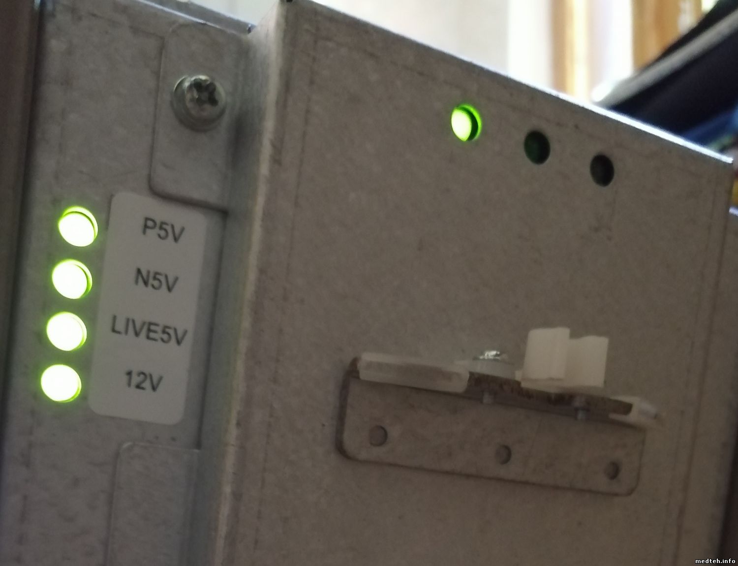

pilot9275Дата: Среда, 03.Июл.2019, 13:25 | Сообщение # 33
У вас сообщений: 32
инженер ИМТ
Чебоксары

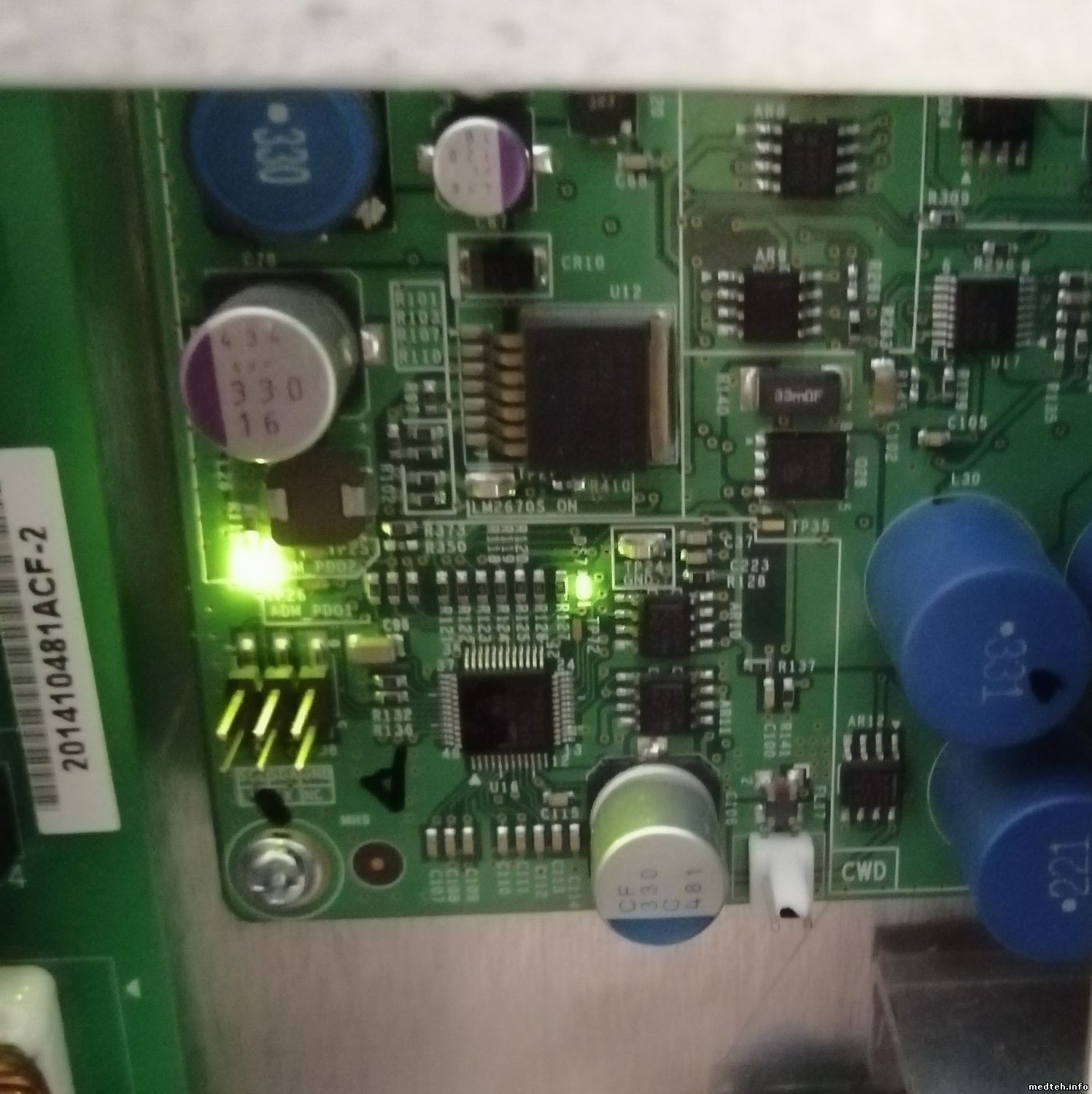

Забрал наконец аппарат на ремонт ...
Вопрос в следующем: а как подлезть к платам, проверить подачу высокого?
Вся индикация горит зелёным ... Ошибок не даёт, но нет изображения в секторе ...

info_manДата: Четверг, 11.Июл.2019, 20:30 | Сообщение # 36
У вас сообщений: 37
Service tehnician
pilot9275, а если перезагрузить 6-7 раз изображение не появляется?
Проблема в -HV/+HV.
pilot9275Дата: Воскресенье, 14.Июл.2019, 13:14 | Сообщение # 37
У вас сообщений: 32
инженер ИМТ
Чебоксары
Индикация по высокому норма....
женек 75
РОМУЛДата: Воскресенье, 14.Июл.2019, 15:12 | Сообщение # 38
У вас сообщений: 830
Ультразвук
pilot9275, не всегда индикация дает адекватный результат.
Нужно мерять, причем в динамике во время запуска...
pilot9275Дата: Воскресенье, 14.Июл.2019, 18:31 | Сообщение # 39
У вас сообщений: 32
инженер ИМТ
Чебоксары
подлезть туда очень тяжело..
женек 75
pilot9275Дата: Воскресенье, 14.Июл.2019, 18:33 | Сообщение # 40
У вас сообщений: 32
инженер ИМТ
Чебоксары
индикация
женек 75
