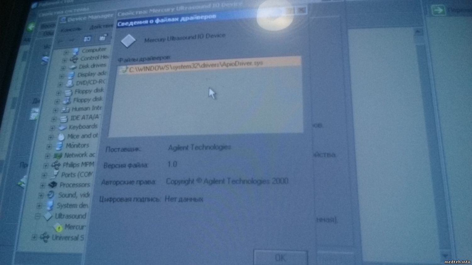

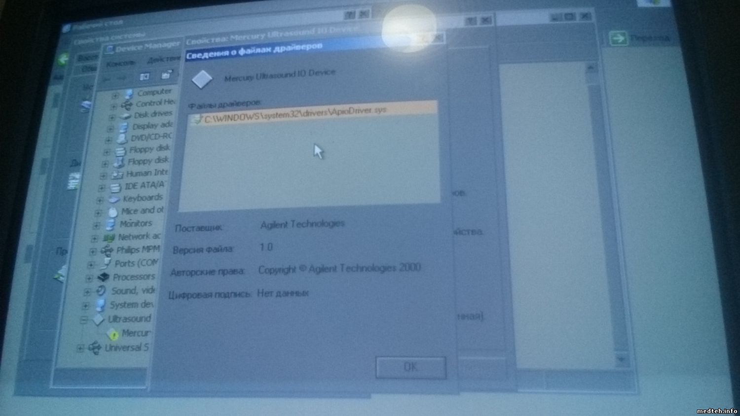

Данный аппарат после загрузки и появления рабочего стола пишет: "no probe", то есть, нет датчиков, но датчики подключены - 4 шт.
Врач говорит, что выключил как обычно вечером, а утром такая х...
Обратил внимание на системную дату 2004 г ...
Таблетка?
BIOS?
Где искать проблему?

Коллеги, очень нужен драйвер ApioDriver.sis.
А может это не драйвер, а неправильно работающее устройство?

Да! Вы правы!
Висящие на соплях кабели после кривых рук были прикручены как надо, плюс профилактическая чистка системного блока, плюс корректировка напряжений БП, и всё заработало.
