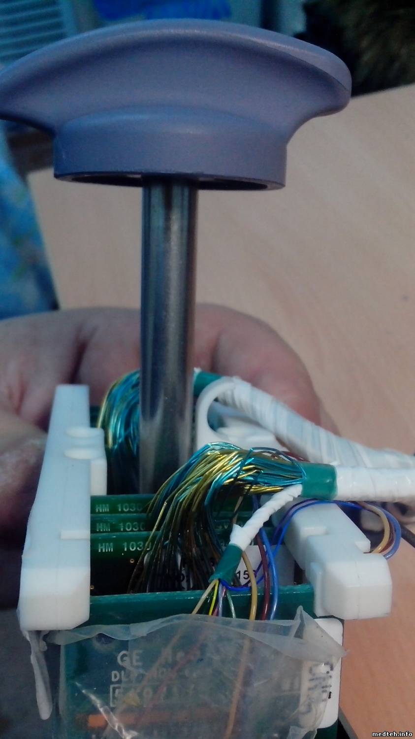

Коллеги, здравствуйте!
Сталкивались ли вы с такой проблемой:

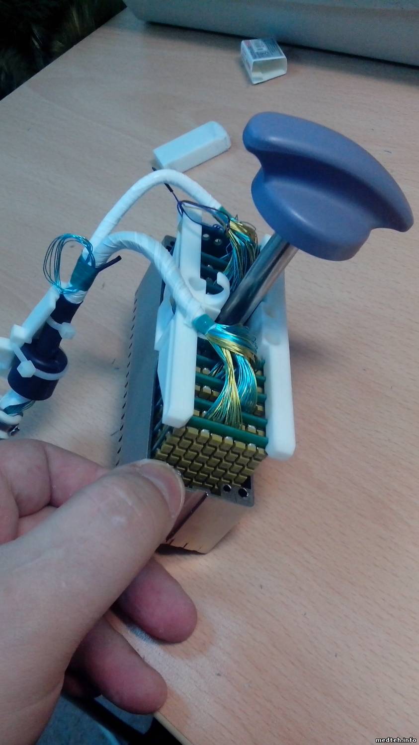

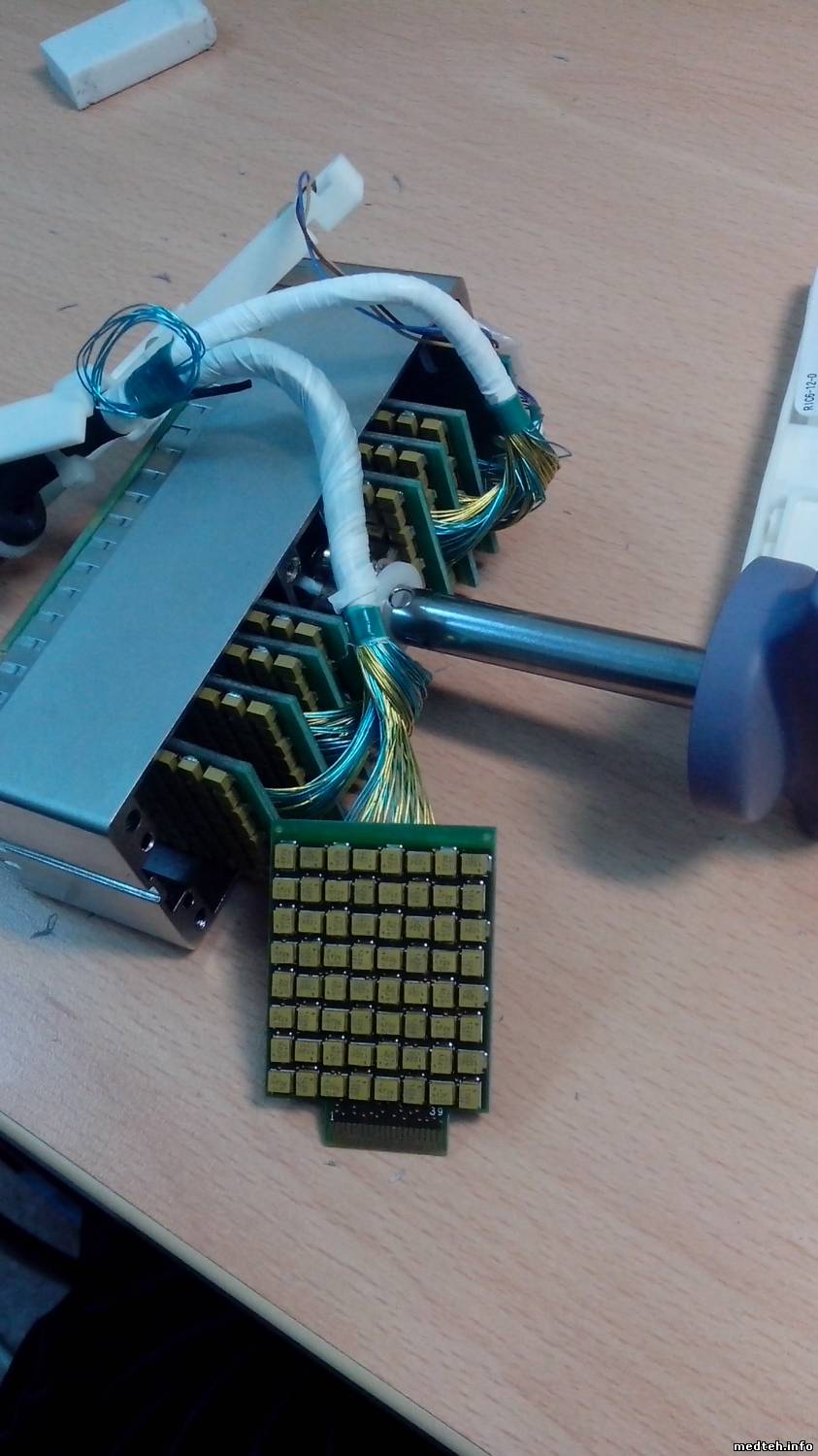

Имеются на обслуживании три УЗС Е8. Соответственно, к ним полный комплект датчиков. Неисправны пока три из них (все симптомы одинаковые) - внутриполостной, линейный, сердечный.
Симтомы:
- Датчик иногда не определяется;
- Иногда на экране присутствует чёрная полоса (как при выбитых кристаллах или обрыве сигнального кабеля);
- Даже при лёгком касании корпуса контактной группы (или замка), датчик отключается. Если снова легонько дотронуться - датчик снова включается и так до бесконечности. При этом есть порт, в котором датчик работает более-менее нормально.
Во время диагностики выяснилось:
1) Кристаллы целые (поймал положение в котором работают все группы);
2) Сигнальные кабели целые, пайка к коммутирующим платам хорошая;
3) Исправные датчики работают стабильно на всех трёх портах машины независимо от включения.;
4) Неисправные датчики тупят на всех трёх машинах одинаково;
5) При включени датчика в разобранном состоянии аккуратно прижимая комутирующие платы можно добиться того что он начинает работать нормально;
6) Имеется люфт порядка миллиметра (вперед - назад);
У меня пока единственная мысль - микротрещины или выработка соединительной платы контактной группы (куда коммутирующие вставляются).

DenkotДата: Воскресенье, 02.Мар.2014, 09:06 | Сообщение # 2
Цитата Sonnestorm ()
в РФ датчики на ремонт принимаются
в РФ вообще с сервисом датчиков тяжело
GE сами признают, что за рубежом сервис дорогостоящих датчиков (4D, TEE) существует, но в РФ эта услуга не предоставляется
что касается сравнительно дешевых датчиков, то тут вообще труба
что касается ремонта фирмами
обрывы проводов у меня брать не захотели. в итоге запаял сам. как определять, где какой кристалл, никто не подсказывал, определил как сумел :)
практика показывает, что если микрухи живы, кристаллы и провода целы, то все остальное - наука о контактах. реально подсобрать. хотя бывало и так, что датчик сыпется прямо в руках, адреналина потом полные штаны - брал-то почти исправный :))))
при любом ремонте датчика лучше иметь постоянный доступ к аппарату, чтобы тут же на лету проверять результат

Там ситуация такая - вставляешь полуживой датчик (у них кстати форм фактор типа LGA - т.е. вместо лепестковых контактов - площадки) и начинается... Чуть шевеление - датчик отключается, чуть шевеление - щелканье релюшки - датчик подключается. В секунду можно пару щелчков услышать (в зависимости от микро движений руки).Очень некомфортно на живую туда сюда включать отключать датчик. Плюс после первого -второго отключения, система выдает ошибку. И пока несколько окон ошибки не закроешь - картинки нет.
В общем я слегка в замешательстве... Думал уже струбцинами как нибудь распереть... И после клеевым пистолетом зафиксировать...
Плат этих с десяток, надо каждую правильно зафиксировать. В общем если пока мысли и есть - какие то они варварские. =)
ПС: А в заводском исполнении - платы имеют люфт в своих гнездах приблизительно полтора миллиметра. Столько дают гулять родные зажимы. Учитывая что активных порта три, а датчиков пять, аппарат проработал года четыре... Это интересно естественный процесс?
DenkotДата: Воскресенье, 02.Мар.2014, 12:51 | Сообщение # 4
а хз.
волюсоны, которые я лапал, еще столько не проработали.
хотя на одном ошибку чтения EEPROM видел.
а мелкие платки, у них что, краевые разъемы? по фото оч похоже
SonnestormДата: Воскресенье, 02.Мар.2014, 19:09 | Сообщение # 5
У вас сообщений: 32
УЗИ, лаборатория
Хабаровск
Именно он. На днях наверно полезу туда иголками попробую лепесточки посильней выгнуть, может поможет...

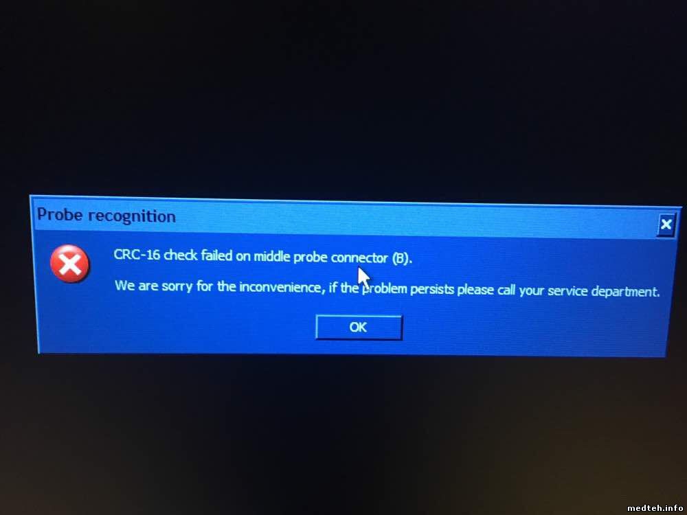

Датчик Ml6-15-D - не определяется на любом порте. Ошибка "CRC-16 CHECKED failed on middle probe connector (B)"
Другие датчики определяются. Пробовали на другом аппарате - такая же беда.
Слыша можно "перепрошить" EEPROM.
Буду рад советам или предложениям по починке.
Стоит BT13.0.1

У вас, полагаю, версия софта старая,этот датчик поддерживается с ВТ13.5. Вообще работал? до того как?
В мануале к 13 версии этот датчик со звездочкой.

Нормально работал и с версией 13.0.1.
Датчик матричный, для работы нужен активированная опция "expert"

Для начал попробуйте озадачить официалов - может чего и ответят "бесплатно" (а не предложат диагностику с выездом сделать :-) )

Для проверки железа или EEPROM датчика нужен либо донгл либо "дырочка".
Воспользуемся дырочкой.
1. Делаем фотографию ключа опций, печатаем на принтере.
2. Перезагружаем аппарат и стрелочками выбираем "Ge Service"
Пароль "Rudi".
3. Дальше ищем Restore HDD или Restore C.
Я помню это вроде-бы третий пункт и там найдете такое.
Далее у нас будет востановление системы с внутрешнего образа, в это время пьем чай либо кофе.
Через минут 5 аппарат сообщит что все готово и мы можем перезагрузиться - перезагружаем.
4. У нас так-же все пойдет в автоматическом режиме, и появиться окошко, мы нажимаем "C" и попадаем в рабочий стол.
5. Дальше необходимо перейти в C:/kretz и найти там bat-файл - "artista" который необходимо запустить и нас начнет светиться Touch-дисплей.
6. Запускаем софтину УЗИ (UISAPP) с рабочего стола, в момент когда нам предложат ввести ключ опций - нажимаем "Continue".
7. Подключаем проблемный датчик и еще один для подстраховки.
Нажимаем на Touch-дисплее "Utils" - "System settings" .
В пункте "administration" - "service" у нас будет "Hardware test" и "Probe EEPROM"
В этом Probe EEPROM мы и смотрим правильный ли идентификатор.

Было уже такое с ML6-15-D.
Перешил ЕЕПРОМ 24LС32 и работаем как новый.
Тоже был дребезг контакта , и стелила прошивка.

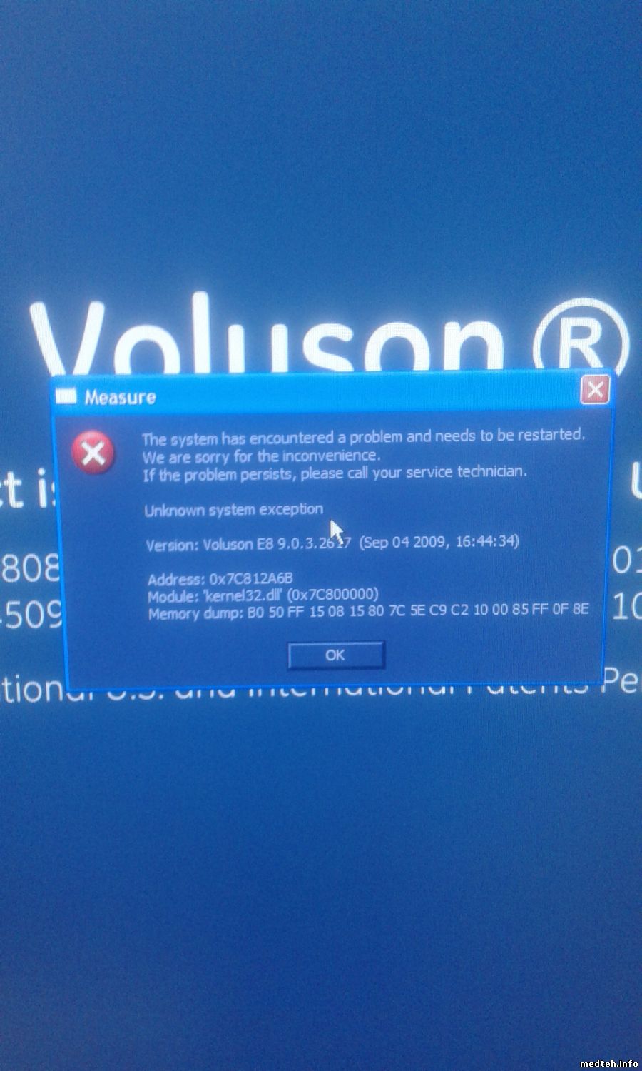

Не работает "дырочка" с бт9, запускаю артисту, и ярлык апликэйшана, после этого получаю это окно и перезагрузку.

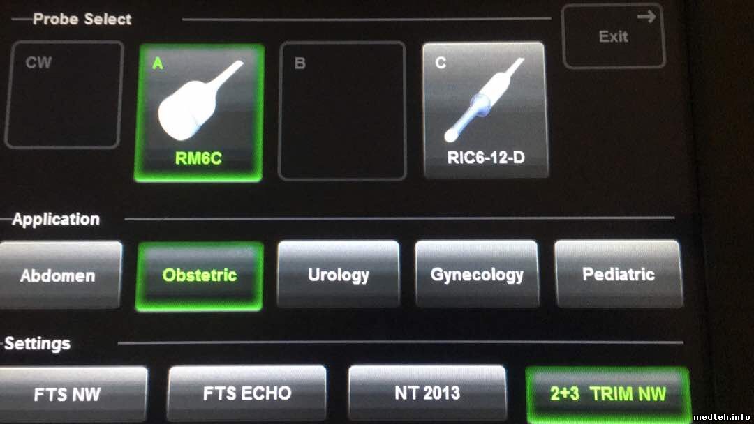

Здравствуйте! Подскажите,пожалуйста, как решить проблему с датчиком 4С-d ? Аппарат VE8 ВТ08-ВТ09 не определяет датчика.Ошибка CRC 16 check failed on right probe connector ©. Спасибо.

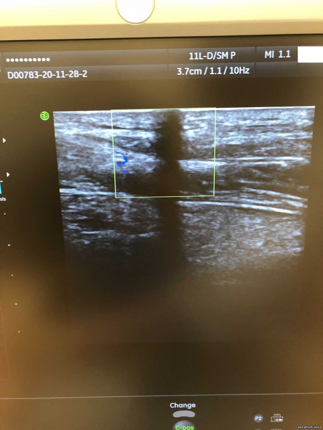

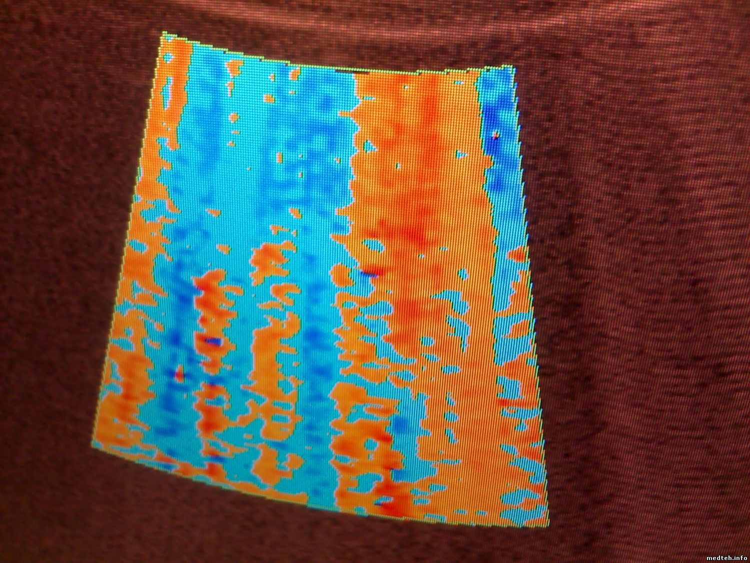

Есть проблема c разъёмами для датчиков на Voluson E8. Появляются полосы, в зависимости от того, к какому разъему подключаешь. Я думаю кто-то уже с этим сталкивался. Если есть варианты, напишите пожалуйста в ЛС, естественно не за "спасибо"

Уфа18, удалось ли решить проблему с CRC-16 check?
