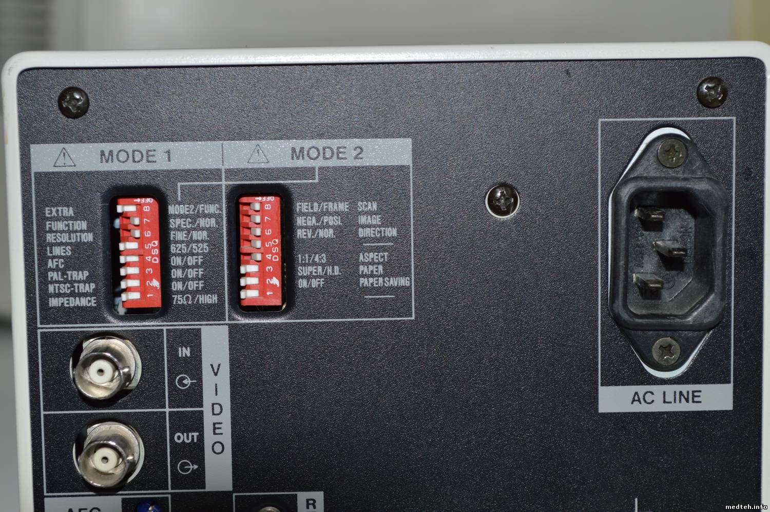

Делал не давно такое ЧУДО как Видео-принтер Mitsubishi P66E,
из-за того что высох один конденсатор 220*16 полетел стабилизатор
7809 , и не было 9V питания на видео-усилителе....
Скидываю ФОТО задней панели , в каком состоянии они стояли у меня....

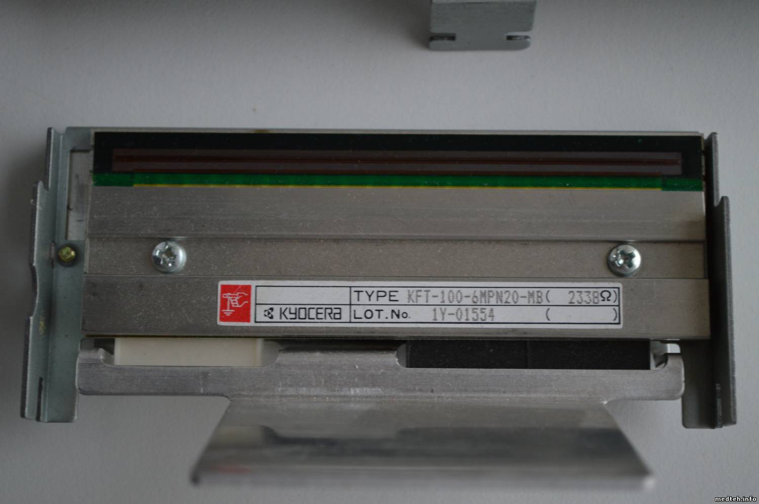

RomualdДата: Понедельник, 17.Фев.2014, 19:44 | Сообщение # 6
У вас сообщений: 443
ремонт медоборудования
Липецк

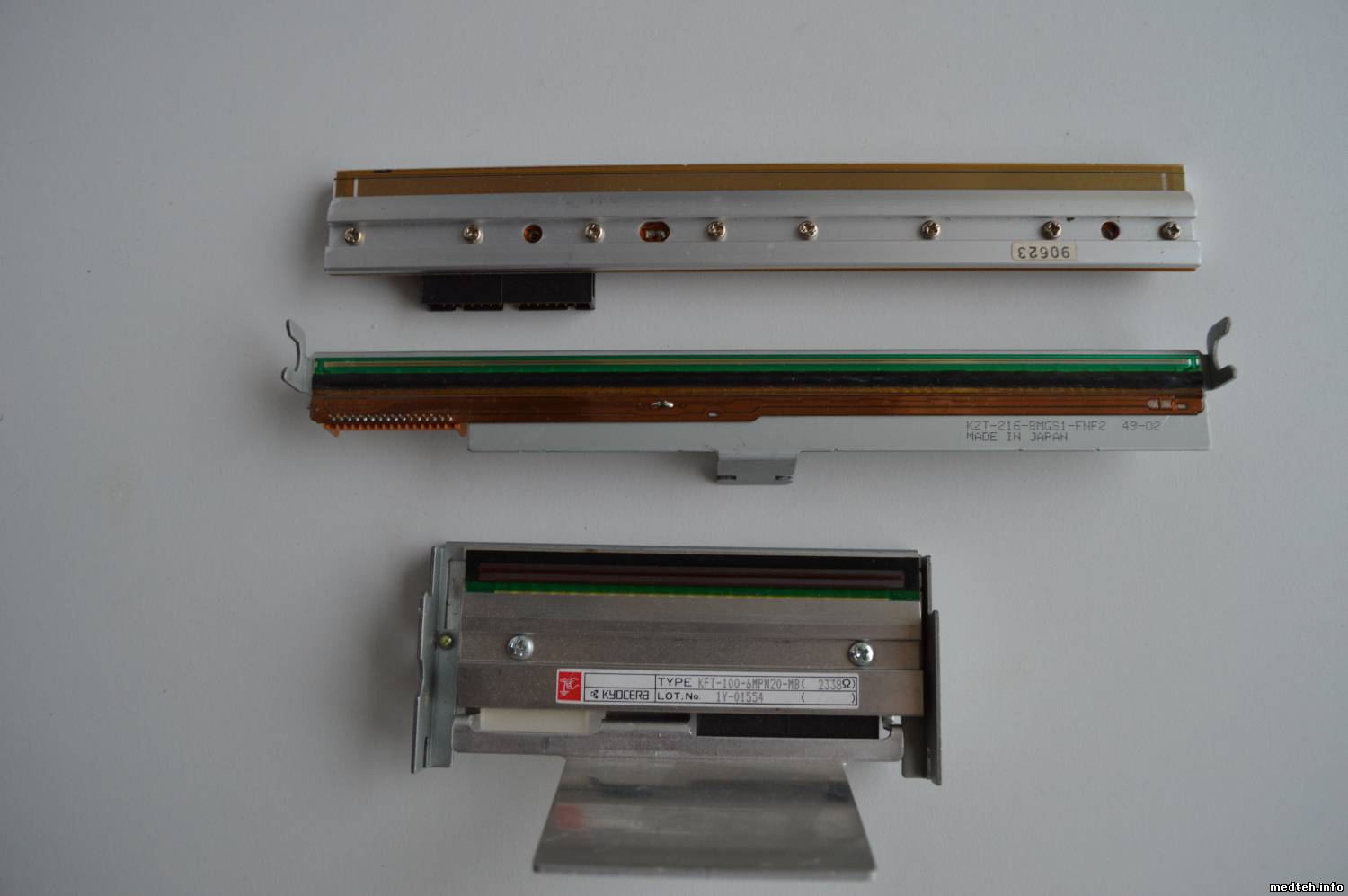

Ребят,подскажите можно ли где нибудь приобрести термопечатающую головку для термопринтера тоже митсуба,но модель не помню...
msssДата: Понедельник, 17.Фев.2014, 23:47 | Сообщение # 7
У вас сообщений: 244
ремонт узи .
киев
Есть в наличии такая термо-печатающая головка (KFT-100-6MPN20-MB) фирмы KYOCERA...
Могу поделится....
RomualdДата: Пятница, 21.Фев.2014, 16:48 | Сообщение # 8
Липецк

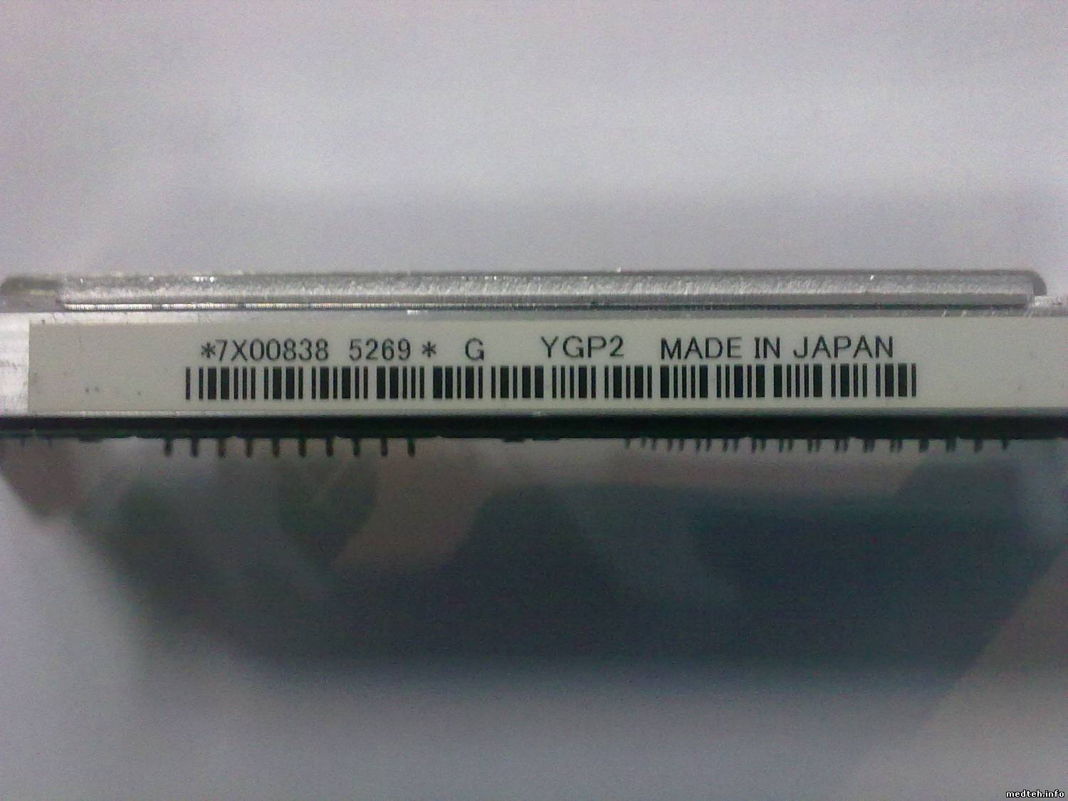

У меня такая:
msssДата: Воскресенье, 23.Фев.2014, 18:25 | Сообщение # 9
ремонт узи .
киев
Нет такой головки Видео-принтера Mitsubishi у меня нету ,
есть только такая , и она точно от Р66Е , а у вас более новой модели...
Скидываю фото головки Р66Е , и есть пару лишних от цветных принтеров...

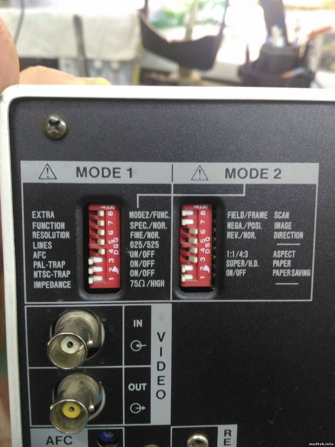

MEDNETДата: Четверг, 24.Апр.2014, 10:43 | Сообщение # 10
У вас сообщений: 79
опыт-друг ошибок трудных
на цитату ".....Есть в наличии такая термо-печатающая головка (KFT-100-6MPN20-MB) фирмы KYOCERA...
Могу поделится...." задам вопрос.
У вас по-прежнему этот элемент в наличии?
Сообщение отредактировал MEDNET - Четверг, 24.Апр.2014, 14:10
MEDNETДата: Четверг, 24.Апр.2014, 10:57 | Сообщение # 11
У вас сообщений: 79

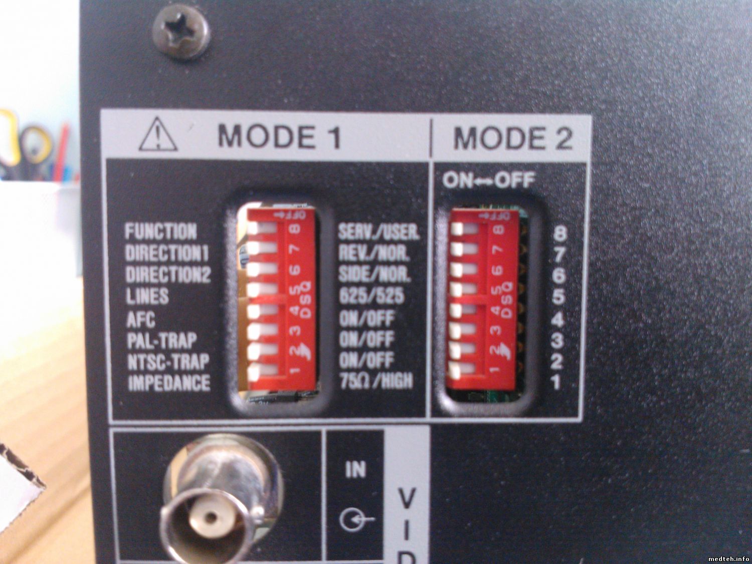

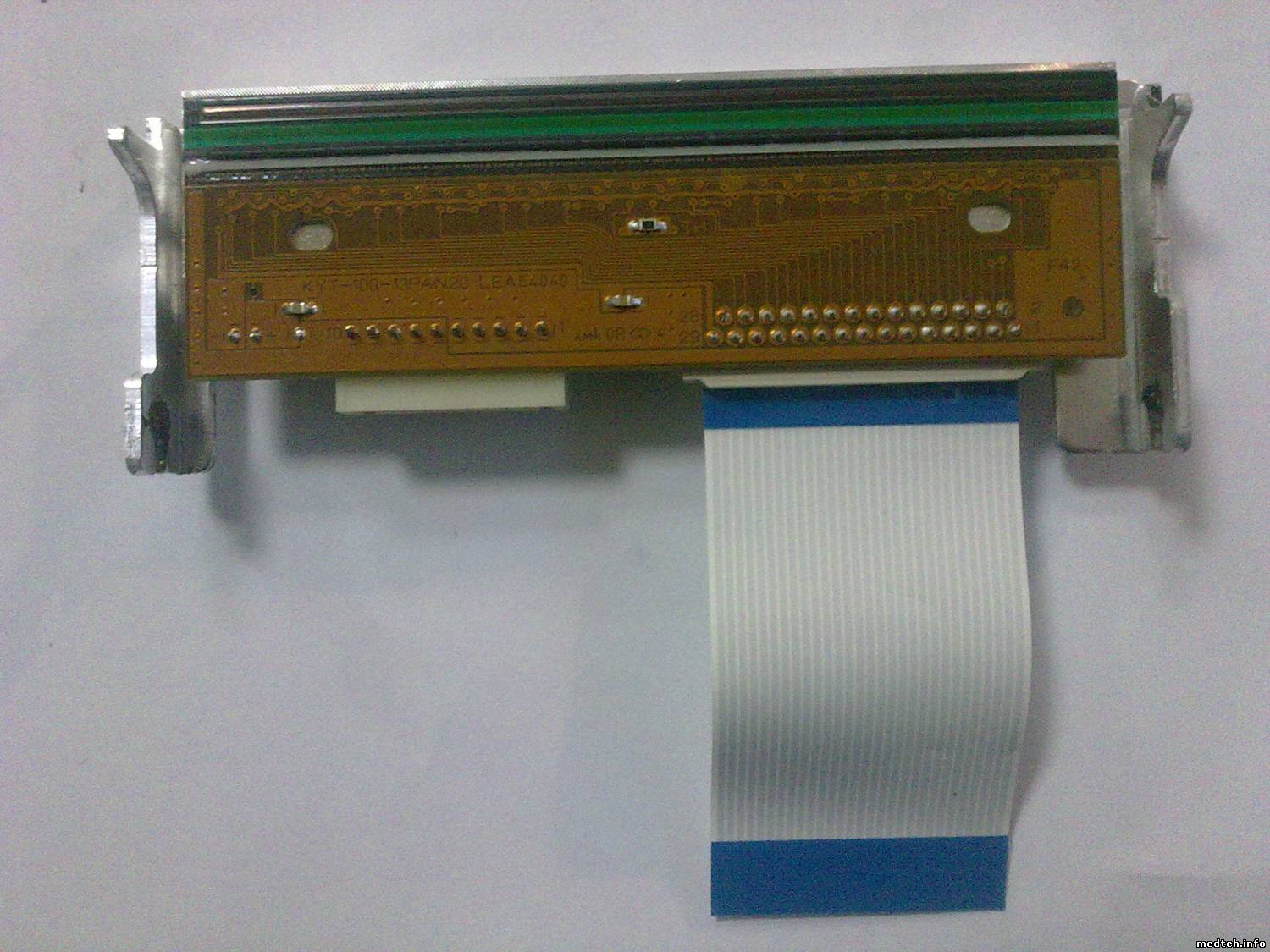

Такой вопрос имеется.Термопечатающая головка Kyocera,о которой упоминается в этой ветке,используется в принтере Toshiba.
Печать стала бледной,а в половине снимка(ровно половина справа) вообще белое поле.Такое качество печати при любой настройке принтера и позиционирования снимка.Образец скана снимка приложу позже.Мои умозаключения - вышла из строя головка ТП.А какие ваши соображения?На плате питания ВИЗУАЛЬНО повреждённых компонентов нет,кондёры на вздулись.Пока не разбирал капитально.
И ещё.Тыльная панель прибора абсолютно похожая на Mitsubishi.
Вот такая панель(файл ниже).

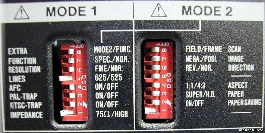

Есть ли определённые рекомендации по настройке принтера,используя тумблеры на задней панели.У меня четыре варианта настроек,включая два в этой ветке форума - НО! - везде разные комбинации положений.Мануала у меня нет.На этом форуме уже запрашивал.
Если есть доброе слово - молвите.
Спасибо.
Сообщение отредактировал MEDNET - Четверг, 24.Апр.2014, 15:50

На головку как правило (давно не вскрывал Митсубиси) приходят два шлейфа. Может один из них просто вылез из разёма, а может и оба.

на цитату"....На головку как правило (давно не вскрывал Митсубиси) приходят два шлейфа. Может один из них просто вылез из разёма, а может и оба...."
Один идёт на плату питания,10-пиновый,другой на видео плату,29-ти пиновый.Попробую поплотнее соединить,но если ситуация не изменится,куда рекомендуете двигаться дальше?
Все разъёмы проверил на плотность коннекта - порядок,люфтов нет.Изменений тоже нет(в качестве печати).

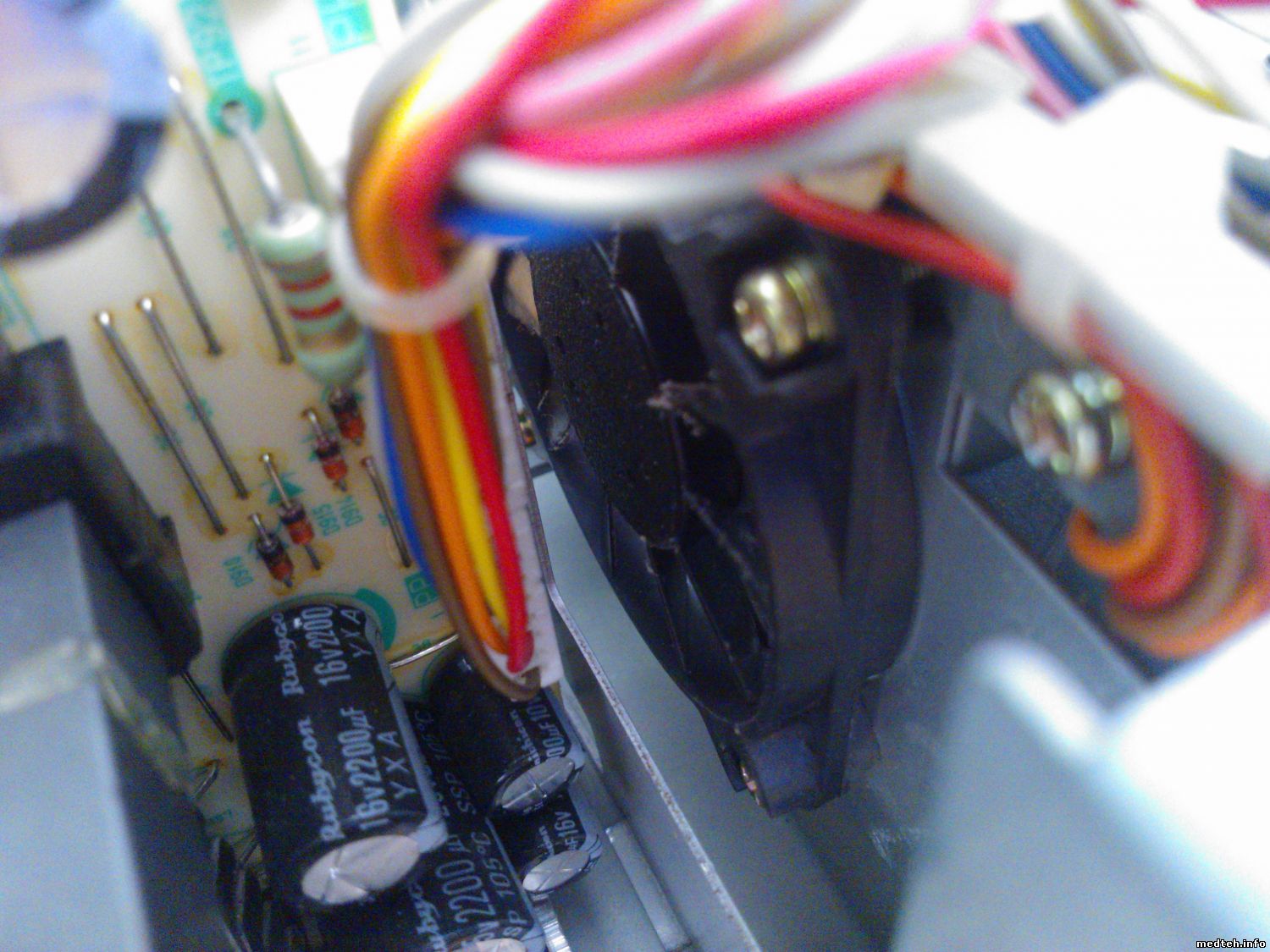

В конструкции имеется вентилятор охлаждения(фото в файле ниже).При включении прибора не включается.Также не начинает вращаться и позже - во время печати.К вентилятору идут два кабеля,красный и чёрный,т.е. только питание.Вентилятор должен видимо работать принудительно от включения питания до выключения.
Видимо головка или по подаче питания на головку.Контуры между прогреваемой поверхностью и непрогреваемой неравномерные,т.е не по линейке,а "размытые".

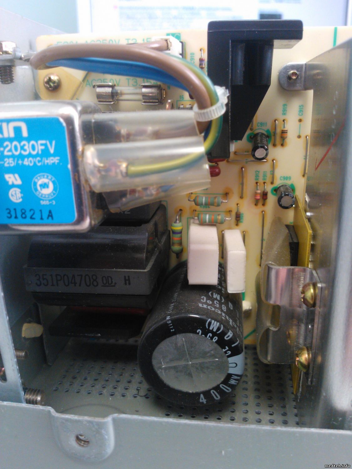

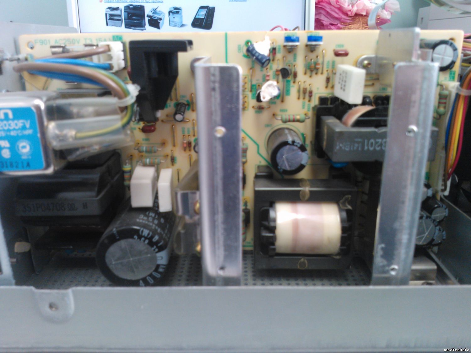

Toshiba Medical Super Sonoprinter TP-8700=(E)
Имеются ли рекомендации по настройке(позиции тумблеров на тыльной панели)?

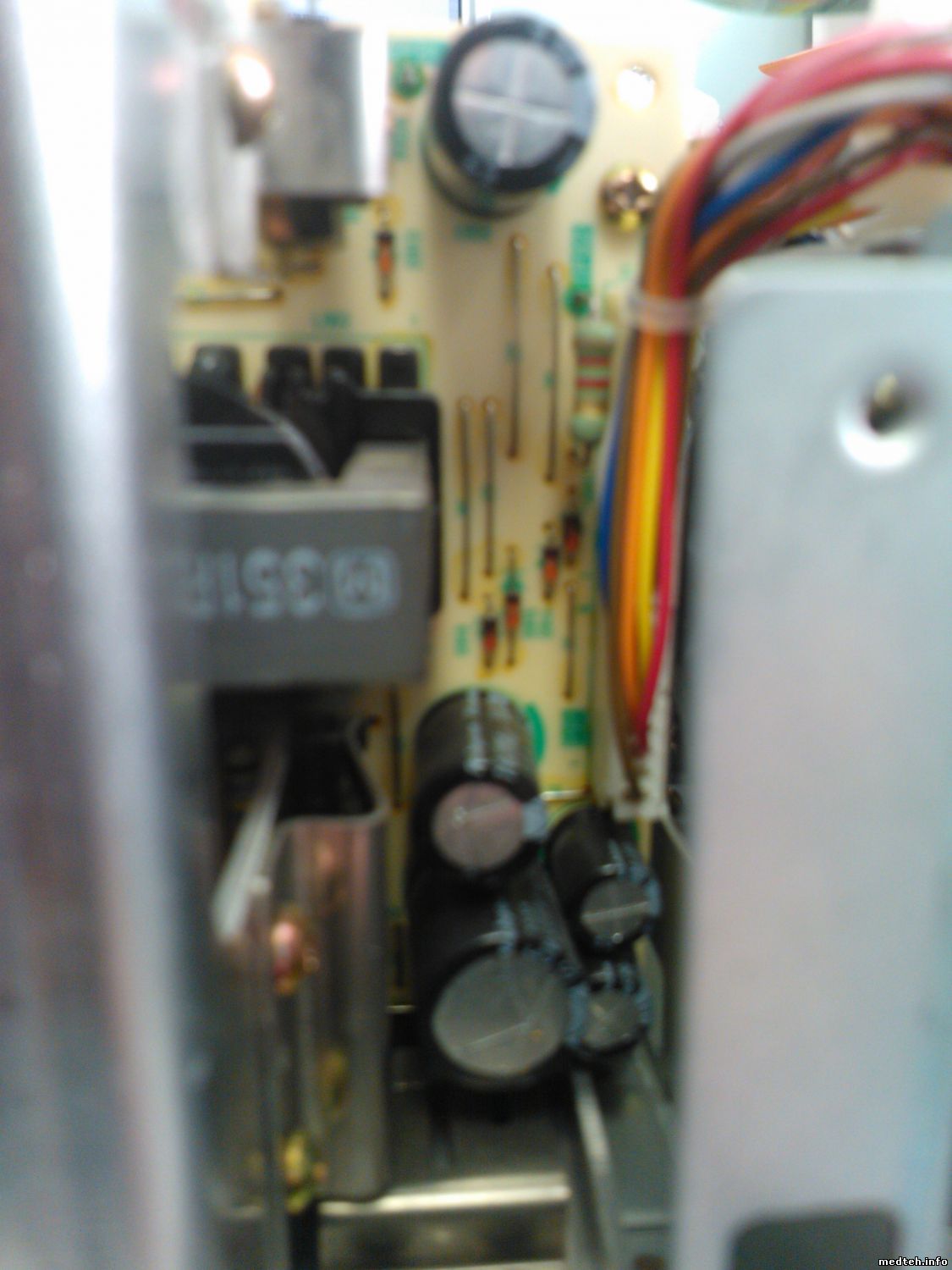

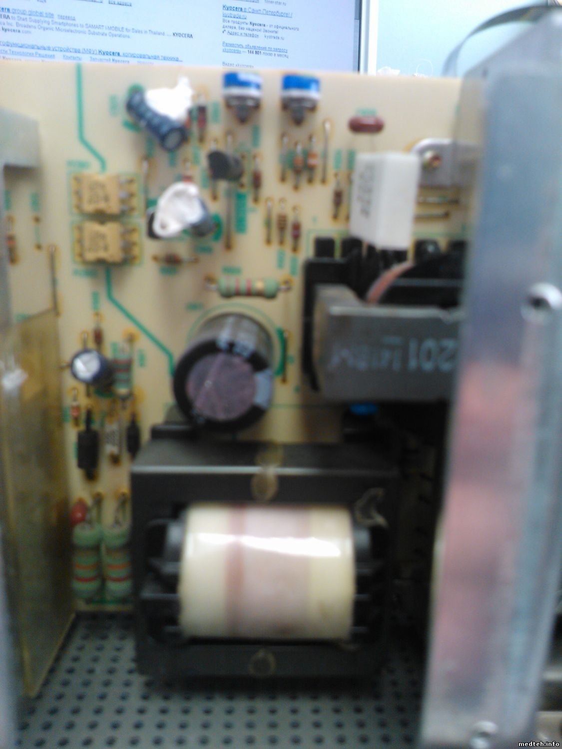

Добавлю несколько фото платы питания.
Сообщение отредактировал MEDNET - Четверг, 24.Апр.2014, 16:00
olko13Дата: Пятница, 25.Апр.2014, 12:19 | Сообщение # 15
У вас сообщений: 825
Львов
Проверьте БП - такое впечатление, что вначале строки напряжение питания головки близкое к нормальному, а потом проседает. На головку грешить не вижу смысла т.к. не пишущие элементы головки дали бы чёткий, ровный край, а в вашем случае он постепенно затухающий
Сообщение отредактировал olko13 - Пятница, 25.Апр.2014, 12:21

Может тумблерочками на задней панели подвигать, нонет у меня в наличии инструкции.

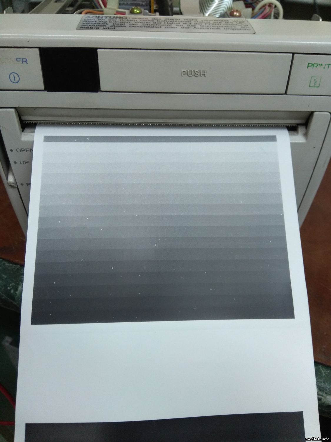

Добрый день. Имеется аппарат Mitsubishi P66E. Печатает вот такое изображение(фото прилагается) хоть есть входной видео сигнал, хоть нету. Может быть кто нибудь сталкивался в своей практике с подобным. Если есть возможность, то просьба поделиться мануалом на данный принтер. Заранее спасибо.
MAPPER_1222Дата: Среда, 14.Июн.2017, 09:06 | Сообщение # 24
У вас сообщений: 453
Инженер и этим всё сказано...
Вот держи инструкцию на него http://yadi.sk/i/VsS8oIKt3K6tqS
olko13Дата: Среда, 14.Июн.2017, 10:35 | Сообщение # 25
Львов
Входного сигнала у вас таки нет.Принтеры Мицубиси, при отсутствии входного сигнала печатают тестовую страницу.Проследите сигнал, начиная от входного разёма. Частая поломка во всех принерах - отваливается пайка на входном разёме.

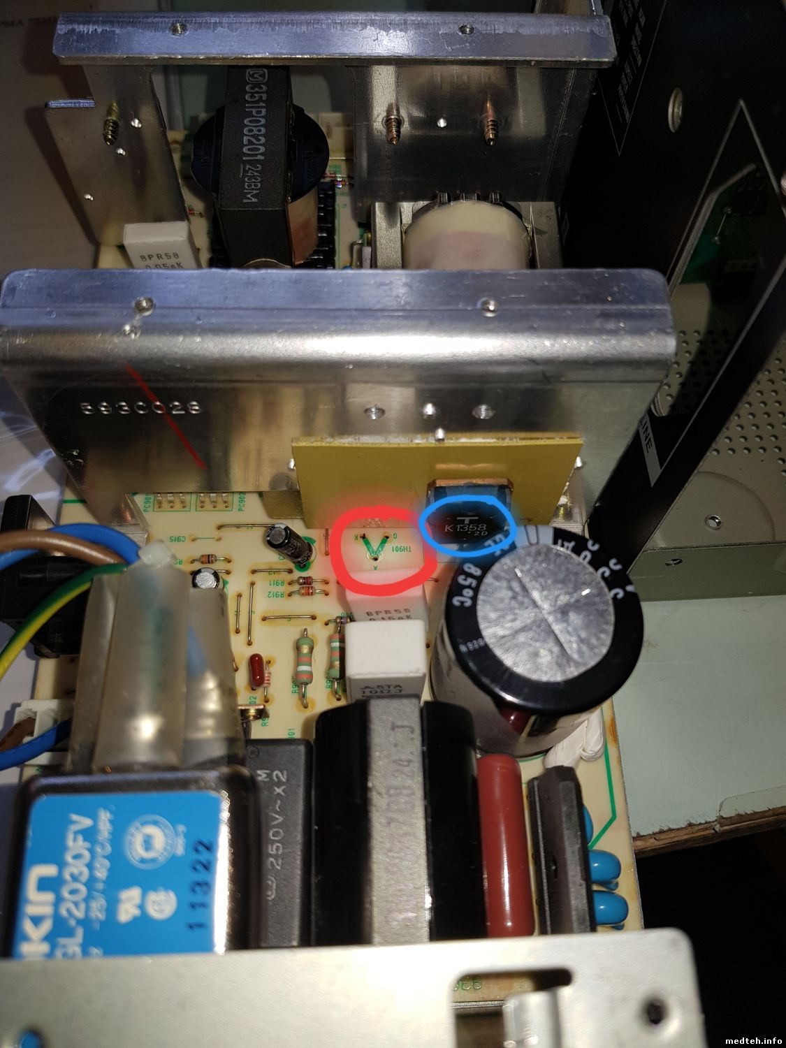

Ребят, кто-то может подсказать маркировку TH901 ( плата БП)? Привезли раскуроченный принтер из другой мастерской, некоторые компоненты выдраны с корнем, с дорожками т.е.
AlexmikДата: Среда, 05.Сен.2018, 14:25 | Сообщение # 28
У вас сообщений: 198
литотриптор Dornier
Одесса
Смотрел на двух блоках питания Т901- изолирующий трансформатор- без маркировки.
EzcettДата: Среда, 05.Сен.2018, 14:54 | Сообщение # 29
Печора
Спасибо что посмотрели, но "немного" не то)
Нужно
Цитата Ezcett ()
TH901
Находится под прижимом на радиаторе, рядом с транзистором. На фото обвел красным. В транзисторе тоже не уверен, что родной.
Сообщение отредактировал Ezcett - Среда, 05.Сен.2018, 15:07
AlexmikДата: Среда, 05.Сен.2018, 15:47 | Сообщение # 30
литотриптор Dornier
Одесса
tm861s. k1538-1d это тот что под вопросом, в оригинале он в изолирующем колпаке и заземленной коробочке,такого не видел.
EzcettДата: Среда, 05.Сен.2018, 16:18 | Сообщение # 31
Печора
Цитата Alexmik ()
tm861s.
Вот за это спасибо! Буду копать дальше.
Здесь на нем тоже силиконовый колпак, но без всяких коробочек, просто прижат скобой к радиатору.
