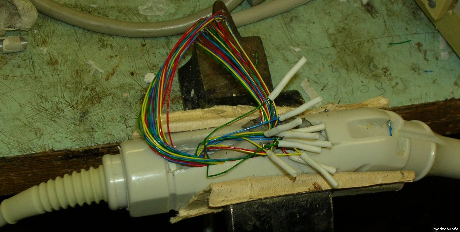

Пропадание информации в секторе просмотра.Вскрыл кабель возле датчика.
Ужас! обрывы проводов. Кто ремонтировал такое?

ремонтировал. муторно,руки трясутся,7проводов в день из 90,но можно.

пайка датчика.
