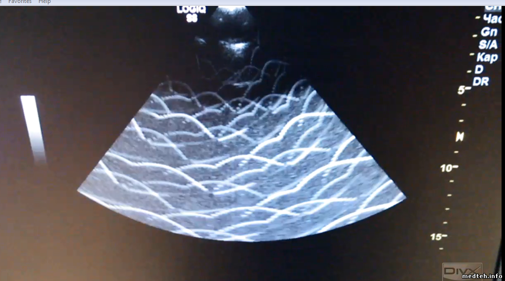

sverHDimsДата: Вторник, 06.Фев.2018, 14:09 | Сообщение # 21
Медицинский инженер
А как бороться с помехами на УЗИ по воздуху?
Имеется два УЗИ в разных кабинетах. GE LOGIQ и voluson e8.
На обоих Волнообразные помехи при включении вентиляции в клинике.
Подключены через ИБП. Пробовал и от аккумулятора подключать и без ИБП напрямую в розетку. На помехи не влияет никак.
То есть помеха приходит от двигателя вытяжки по воздуху.
Это можно как то вылечить? Такое с самого открытия клиники. То есть движки новые были. 3-фазные. 2 штуки.
Есть ли смысл городить какие то фильтры на входе напряжения на вытяжки?
Спасибо!

Как раз по другому адресу светильники светодиодные. И тоже наблюдаются помехи. В этом случае отключение вытяжки не влияет никак.
Есть версия, что просто датчик уже помирает. Будем пробовать.
https://yadi.sk/d/FXGxByFO3SYTUw
Помехи с двух одинаковых датчиков, подключенных к одному и тому же узи. Наблюдаются помехи разные и изображение на одном более контрастное что ли. Настройки крутили, четкость не прибавляется.
