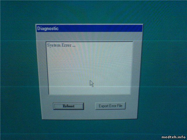

Кратко: Аппарат MyLab 70, при загрузке аппарата появляется окошко о переполнении архива, далее в нижней части экрана иконка жесткого диска(ЖД), согласно инструкции означающая что осталось менее 20% свободного места на ЖД, но при наведении на иконку или через меню этой же иконки оказывается, что все с точность наоборот - т.е. заполнено менее 20% ЖД.
Представитель Esaote предложил удалить временные директории согласно инструкции пользователя, но их удаление привело только к незначительному увеличению свободного пространства, однако иконка осталась прежняя.

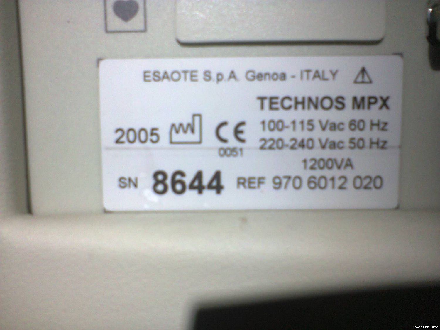

Добрый день коллеги! Может у вас есть софт или сервис мануал на УЗИ Сканер ESAOTE TECHNOS MPX 2005 года?
Сможете помочь?

Помогите настроить БИОС данного аппарата! Узи ESAOTE TECHNOS-MPX вып с 2004 года. Села батарейка после этого он отказался загружаться. Трэк-бол не работает. На экране висит вот такая ошибка как на фото.
