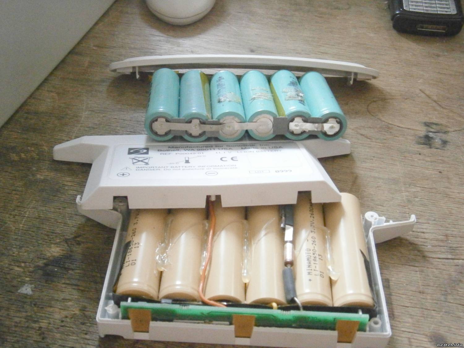

Может кому-то будет интересно. От скуки поменял в аккумуляторе элементы, но выяснилось, что зарядки нет из-за микросхемы SP720AB на плате контроллера зарядки. Выписал из Китая припаял и всё заработало.

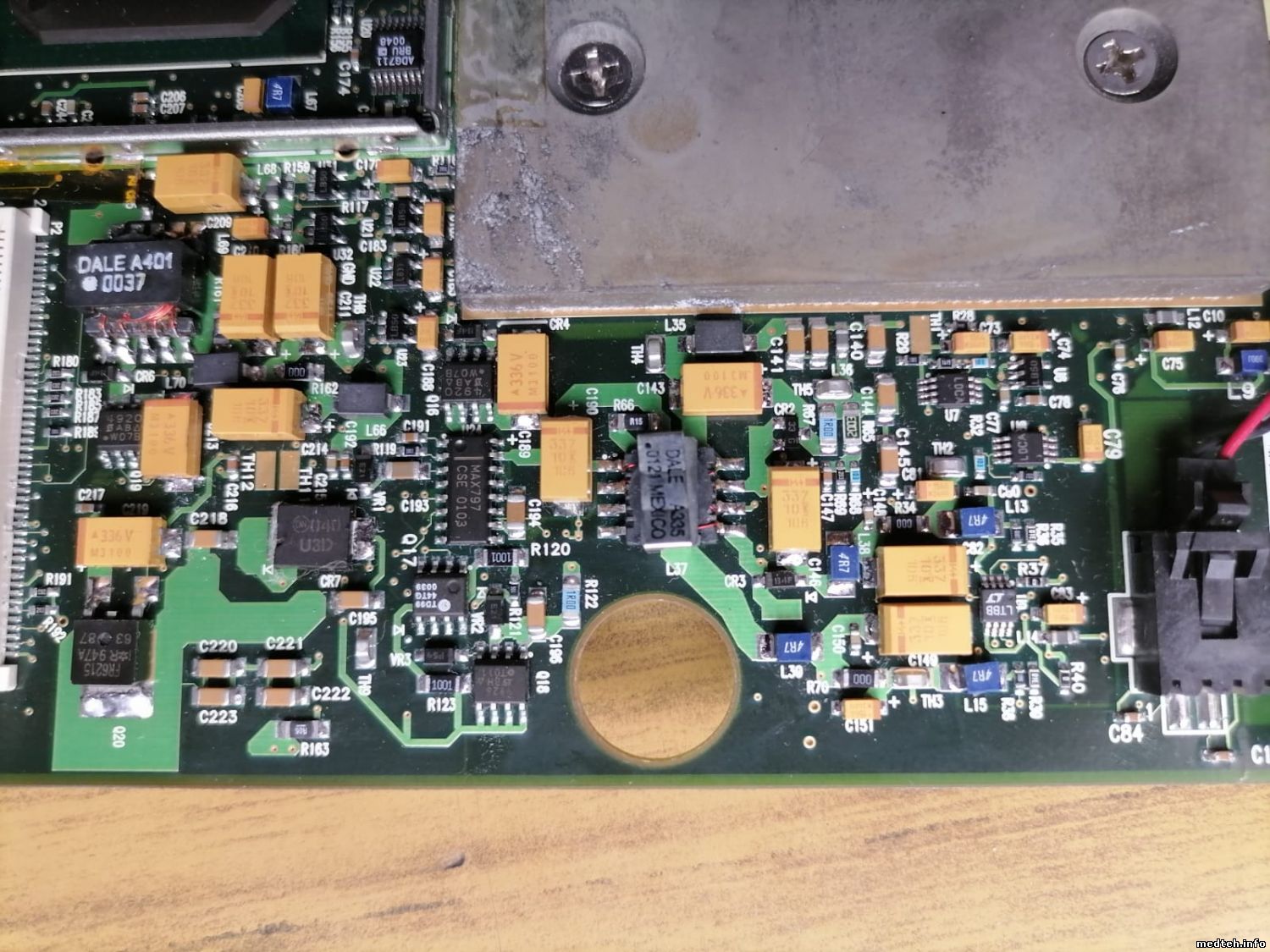

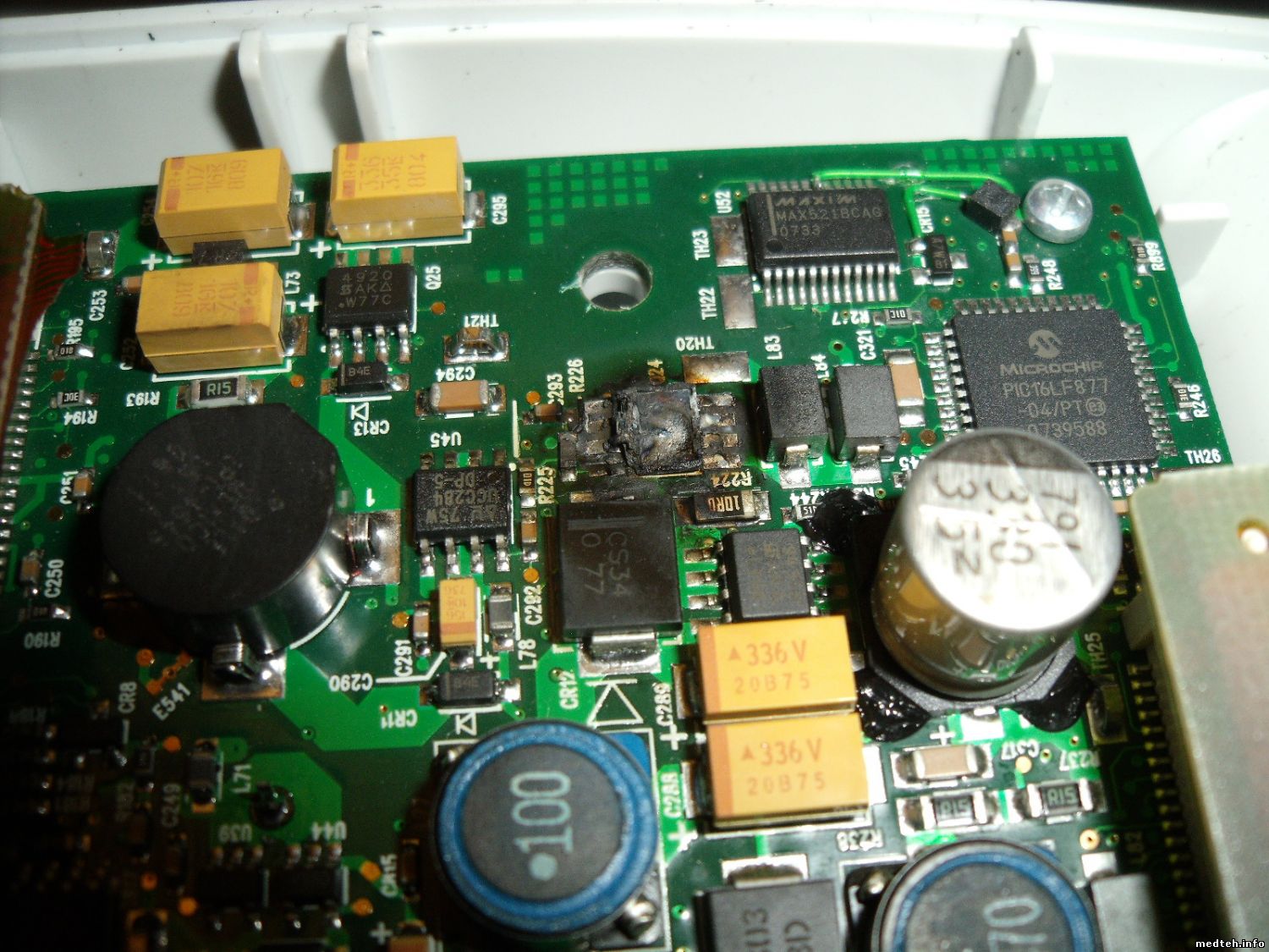

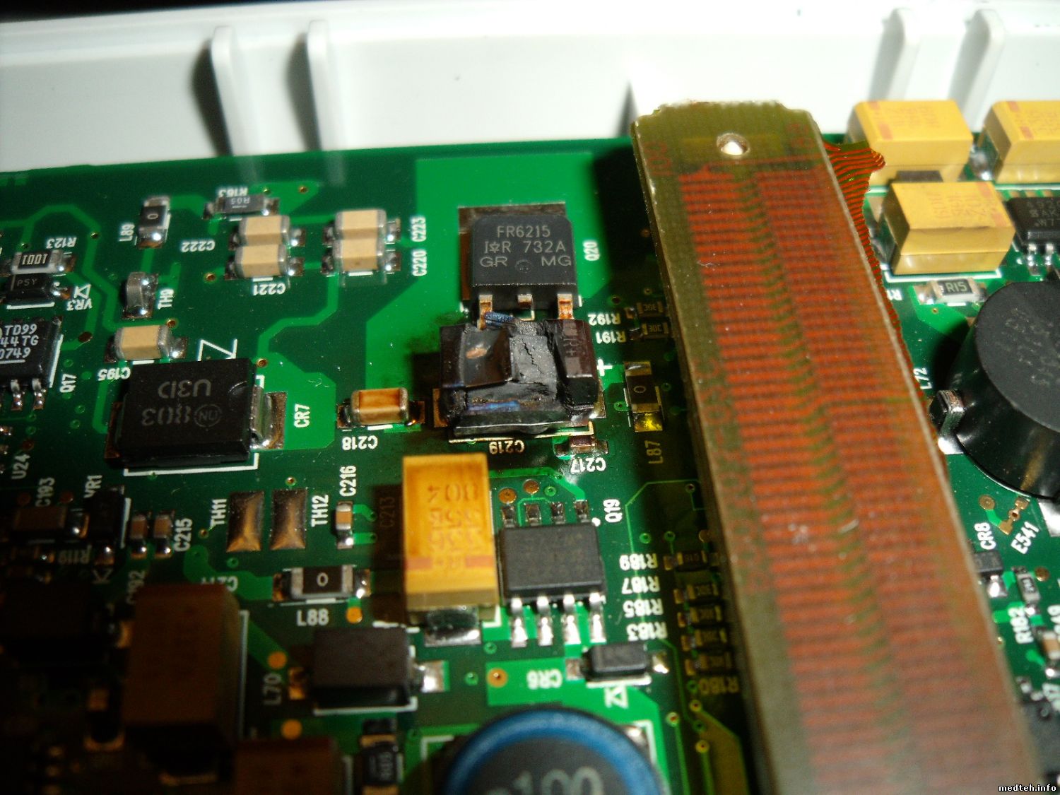

Выгорело на материнской плате пару элементов = SonoSite 180PLUS, Схему , как я понимаю не найти от него. Друзья, может кто на своем аппарате посмотреть что за детали?
И шлейф порвали от клавиатуры в материнку.
scitonДата: Четверг, 12.Дек.2019, 14:54 | Сообщение # 18
5saleru
На первой фотке выгорел конденсатор, такой же жёлтый, что и рядом. Один в один.
На второй микруха 9430 AC L52C.

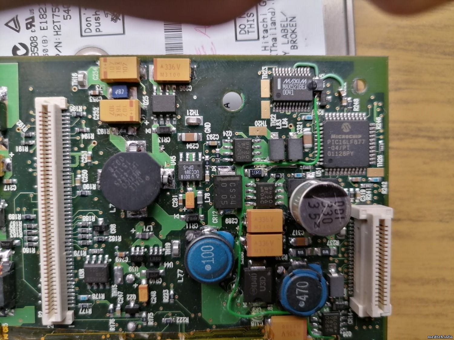

5saleru может пригодиться эти фото про сгоревшие компоненты, я только что отремонтировал сонозит 180 plus, который не включал экран и не распознал зонд, и одновременно сбросил зажигание оборудование в постоянном цикле, всё прошло идеально.
Может ли кто-нибудь прокомментировать или сослаться на ссылку, чтобы запрограммировать память батареи оборудования, купить элементы батареи, которые приходят ко мне в эти дни.
