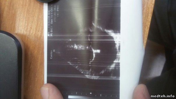

maratДата: Вторник, 01.Мар.2016, 13:12 | Сообщение # 4
У вас сообщений: 214
казань
Хотелось возобновить тему, проблема серьезная, полосы похожие на пыль, протирал все, разбирал полностью, когда все зальешь спиртом, только тогда они пропадают, стоит спирту высохнуть, вновь появляются, термоголовку менял, на новую. напряжения на головку подбросил до 22 вольт.

Вы хотите сказать, что Вы поменяли головку, а ситуация не поменялась?
maratДата: Вторник, 01.Мар.2016, 17:18 | Сообщение # 6
казань
Именно, но похоже все гораздо проще, скорее всего причина в некачественной бумаге, которая при использовании разлагается на мелкий порошок, и засоряет каждый раз головку, моментально, печатая первый, после чистки, снимок. Но чтобы дойти до этого, пришлось купить новую термоголовку, и истратить кучу бумаги и времени(((((

Alex-ALOKAДата: Вторник, 01.Мар.2016, 18:31 | Сообщение # 8
У вас сообщений: 149
MСК
Ни разу не встречал полосатость из-за неисправности электроники. Чаще всего полосатость возникает из-за пригара клея от стикера, которым заклеен рулон термобумаги. Раньше использовался клей, который пригорал намертво, сейчас пригоревший клей легко смывается спиртом. Но существует еще одна засада. На рынке встречается левая бумага, маркированная, как "compatible to sony (mitsubishi)". В черных пакетах. Эта бумага, кроме отвратительного качества светопередачи, еще и не имеет защитного желатинового подслоя, поэтому головка быстро протирается мелом. Термоэлементы видеопринтера не имеют защитной глазури, поэтому мелованная бумага их моментально протирает.

aishДата: Четверг, 03.Мар.2016, 08:26 | Сообщение # 10
Либо бумага,либо все-таки плохо очищена печатающая головка. Я рассматриваю через оптику и тщательно каким нибудь пластиковым или из твердого дерева скребком аккуратно отскребаю, потом спиртом (иначе эту белую накипь не убрать).Может некачественная бумага (найти какой-нибудь старый рулон и попробовать), у меня такое было,а электроника здесь не причем.
