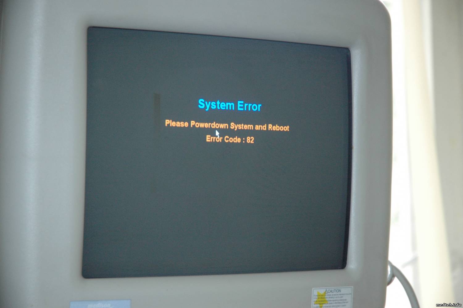

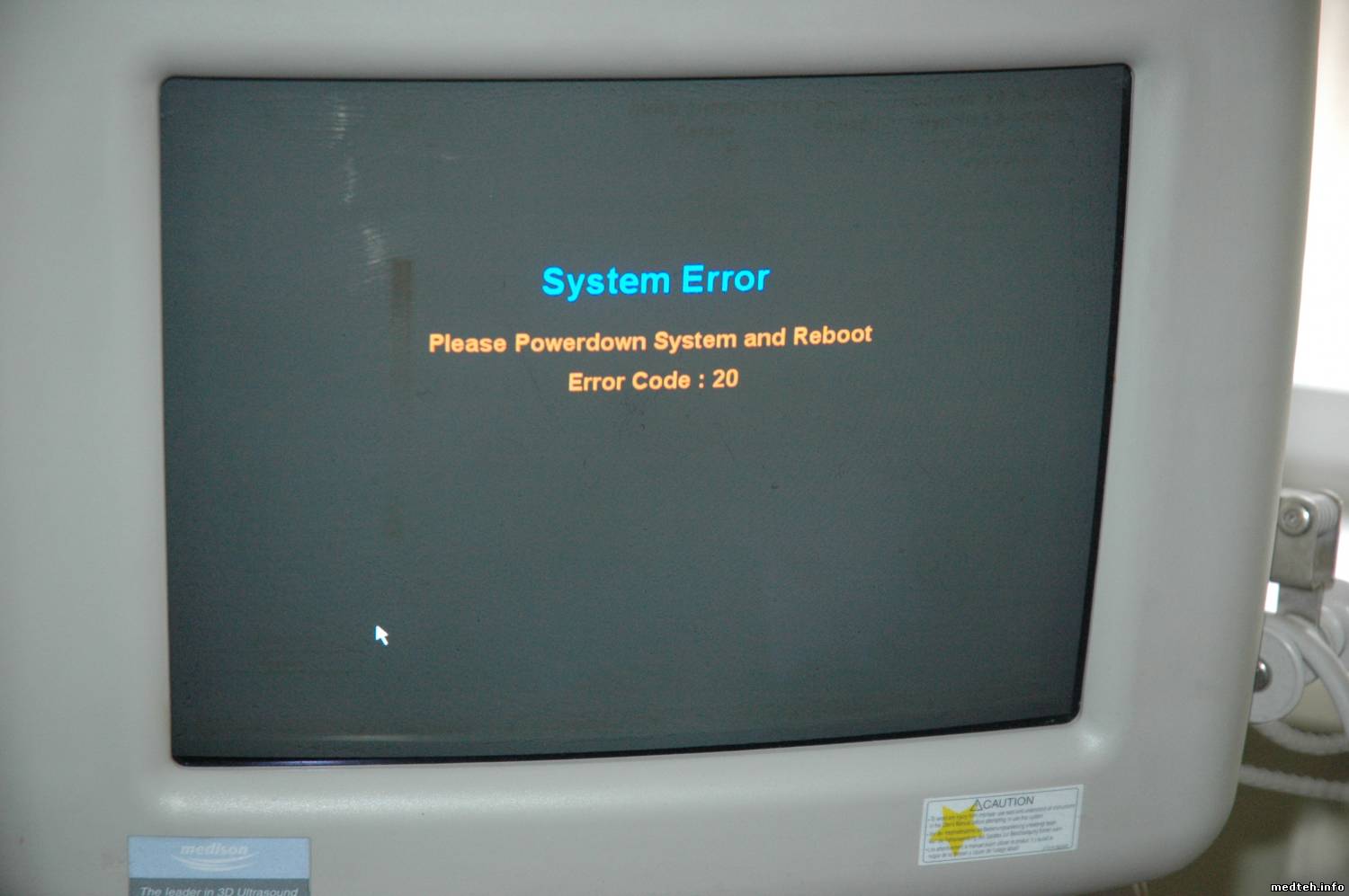

Наблюдается аналогичная проблема на аппарате SA 8000LV-EXP-CW,но кроме системных ошибок 20 ,82 - иногда выдает также 23, 29.,паста по совету ув.имт заменена,проф.чистка от пыли проведена,но при включении датчика изображение через минут 10 "застывает",приходится перегружать.
заранее благодарен за советы!

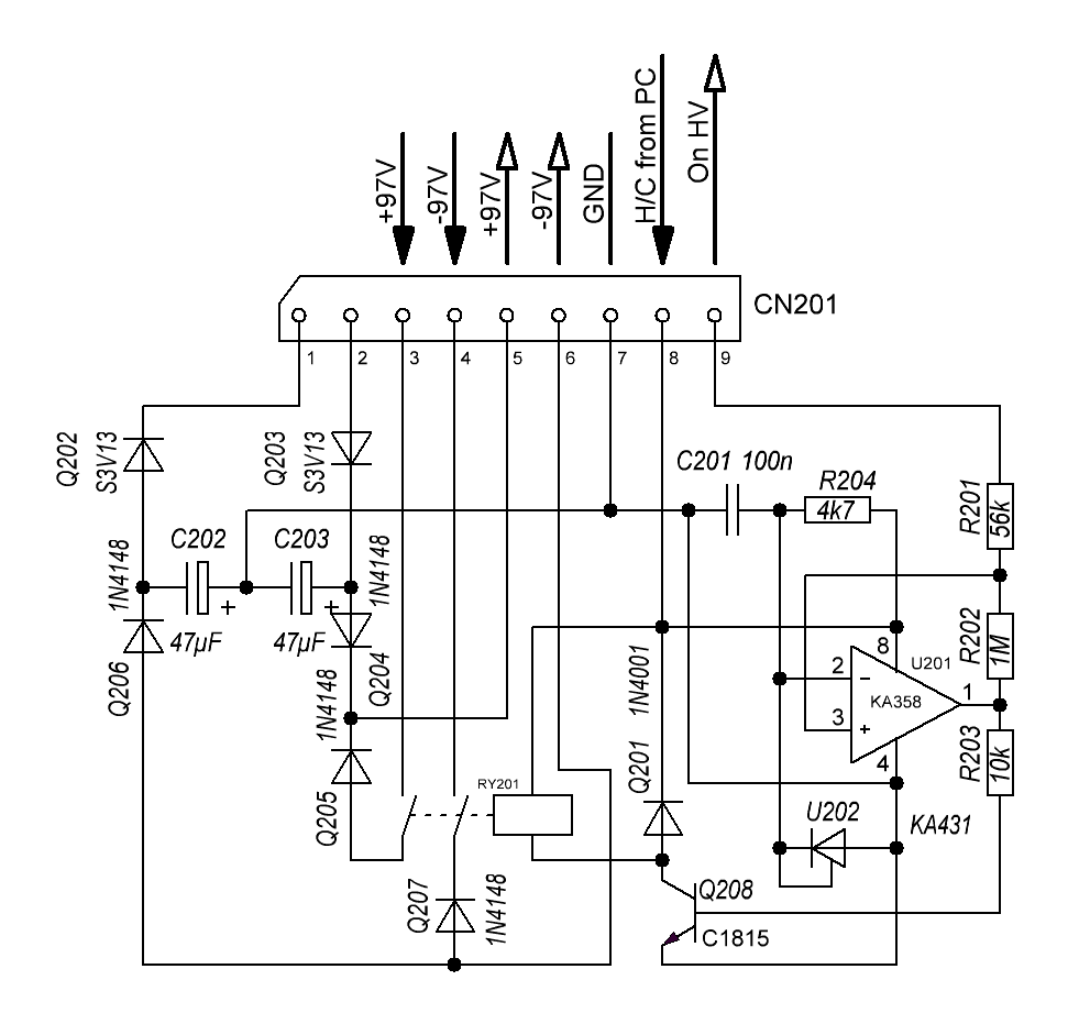

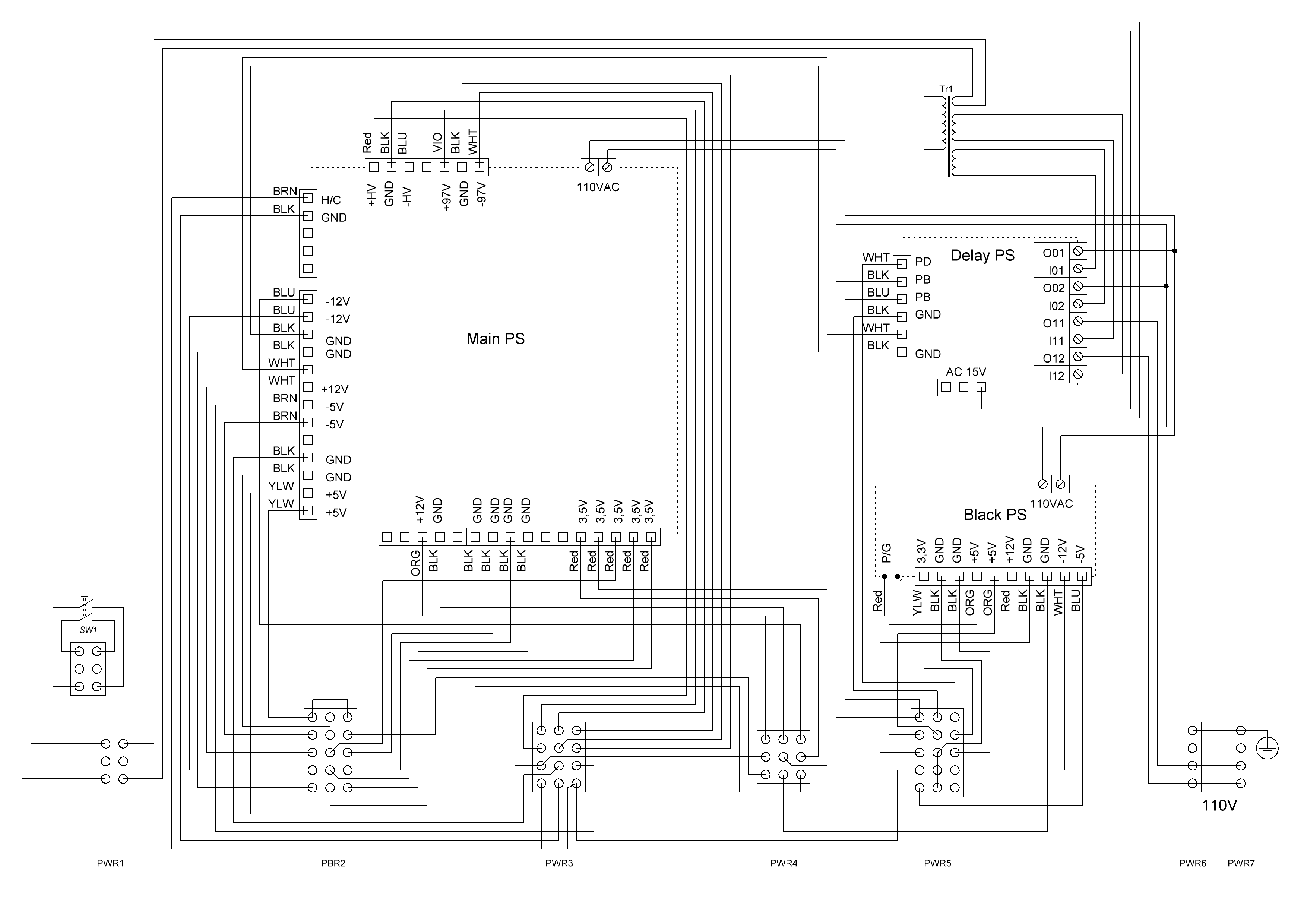

Ремонтировал блок питания к Medison SonoAce 8000. Пришлось сделать чертёж разводки сигналов. Надеюсь пригодиться.
Некоторые замечания:
Внутри БП находятся "Блок питания платы PC" и "Основная плата питания". Они питаются напряжением 110 Вольт!
Там же есть "Плата задержки включения питания" на которую подаётся 15 Вольт.
Через SW1 коммутируется 15 вольт от тороидального трансформатора. Поэтому включать включатель необходимо после подключения вилки в розетку!
Резистор VR2 +5VDC, на самом деле, регулирует 3,5V. Возможно, эту надпись на Вашей плате исправили.
О сигналах:
P/G -это сигнал об исправности "Блока питания платы PC" - Power Good
H/C - это сигнал о подключении Высокого Напряжения (-HV и +HV) - High Voltage/Connect
PD - это сигнал задержки подключения питания - Power Delay
Как тяжело в зоопарке работать...
