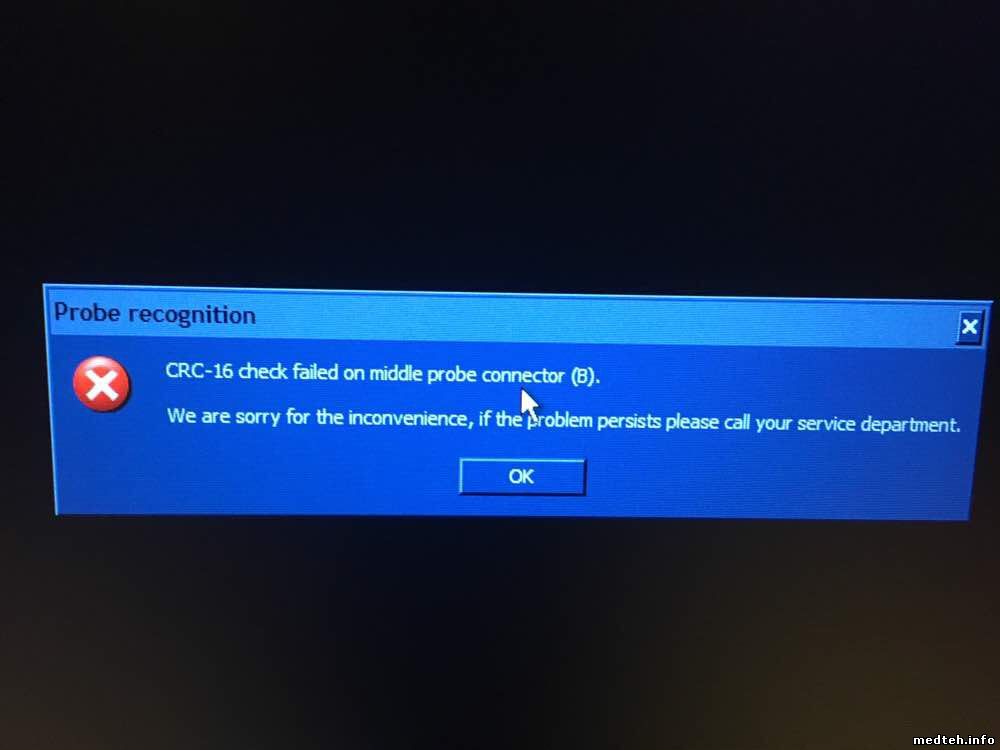

Всем привет!
Датчик Ml6-15-D - не определяется на любом порте. Ошибка "CRC-16 CHECKED failed on middle probe connector (B)"
Другие датчики определяются. Пробовали на другом аппарате - такая же беда.
Слышал, можно "перепрошить" EEPROM ...
Буду рад советам или предложениям по починке.

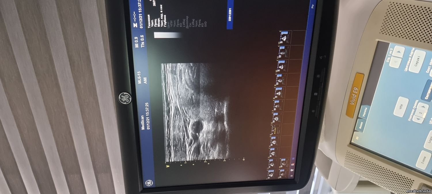

Помогите с проблемой: на УЗ-аппарате Vivid E9 при использовании датчика ML6-15 увеличивая, появляется полоска ...
Может быть ползунки TGC смещены вправо?
(надо фотографировать экран с панелью ...)
