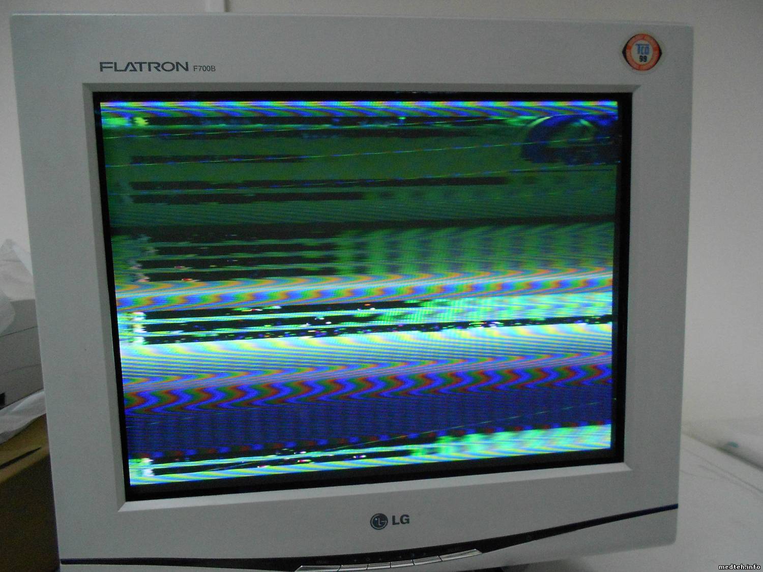

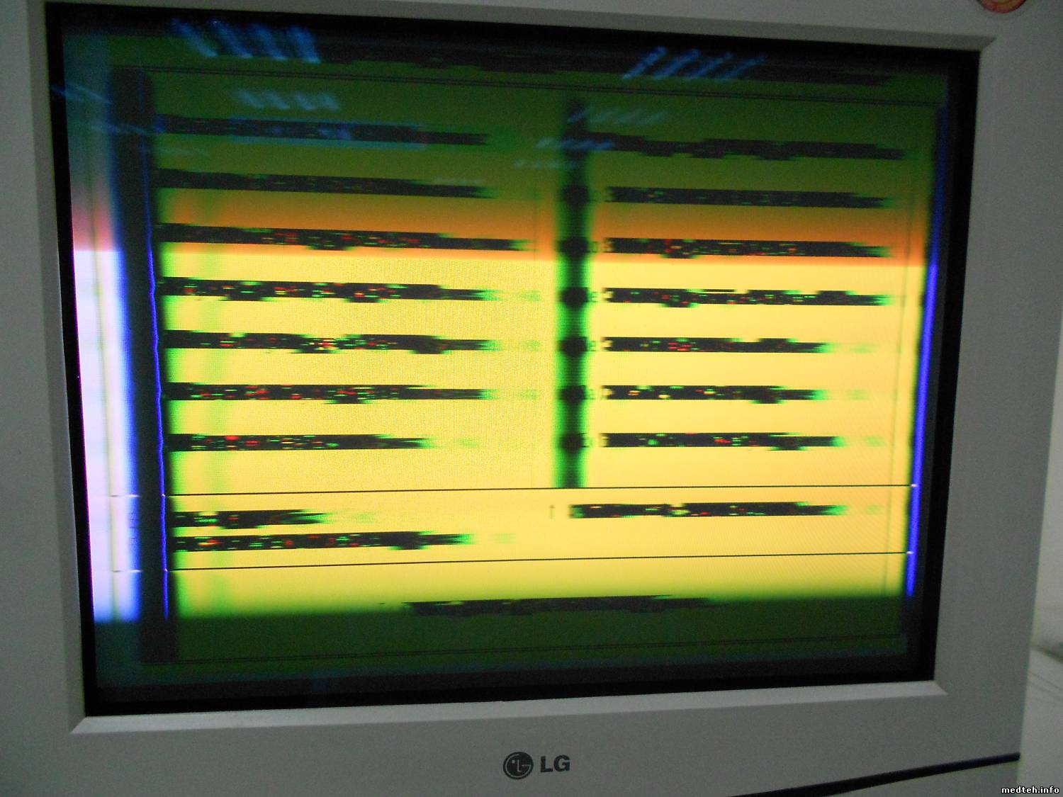

на выходе платы видеоменеджера изображение корявое, фото прилагаю.
С выхода встроенной видеокарты сигнала нет, видимо, отключен в биосе.
Скажите, кто с таким аппаратом встречался, если сброшу биос, там нет ли каких-то граблей?
Настройки стандартные?
Плата РС IB 810-8M.
AlexiumДата: Вторник, 21.Май.2013, 11:00 | Сообщение # 2
ilya123, не мучайте аппарат, меняйте видеокарту, можете временно подкинуть PCI видео.

У меня попадался такой аппарат , и там стояла промышленная плата (одноплатник)
видео было интегрированое в чипсете , перектреблоливание ЧИПА помогло,
видео карту PCI подставлял , но аппарат не загружался...........??????????????????
Изображение на выходе было подобное но не такое , обсчем ( хрень какаето)...
Нужно перектреблоливать читсет , помогает ............

Видео отдельная микросхема на плате ATI Mobility Radeon M6-M.
msss, вы специально слова коверкаете или по жизни неграмотный.
Реболлинг старых чипов - лотерея. Может повезьти, может нет.

в стандартном включении встроенная видеокарта совсем не использовалась, была отключена в
BIOSe ,видимо поэтому и выжила, с обычной PCI видеокартой все запустилось,включил встроенную
перешел на нее,видеоменеджер,с которого он должен работать ,пока вставил на место.
Реболлингом ( какой-то вид спорта похоже biggrin ) займемся позже..
сперва надо оживить все остальное..
там действительно стоит одноплатник,только стоит коряво,длииная узкая плата закреплена с концов,
середина под собственным весом прогнулась дугой,несмотря на то что еще и разьемы вроде придерживают..

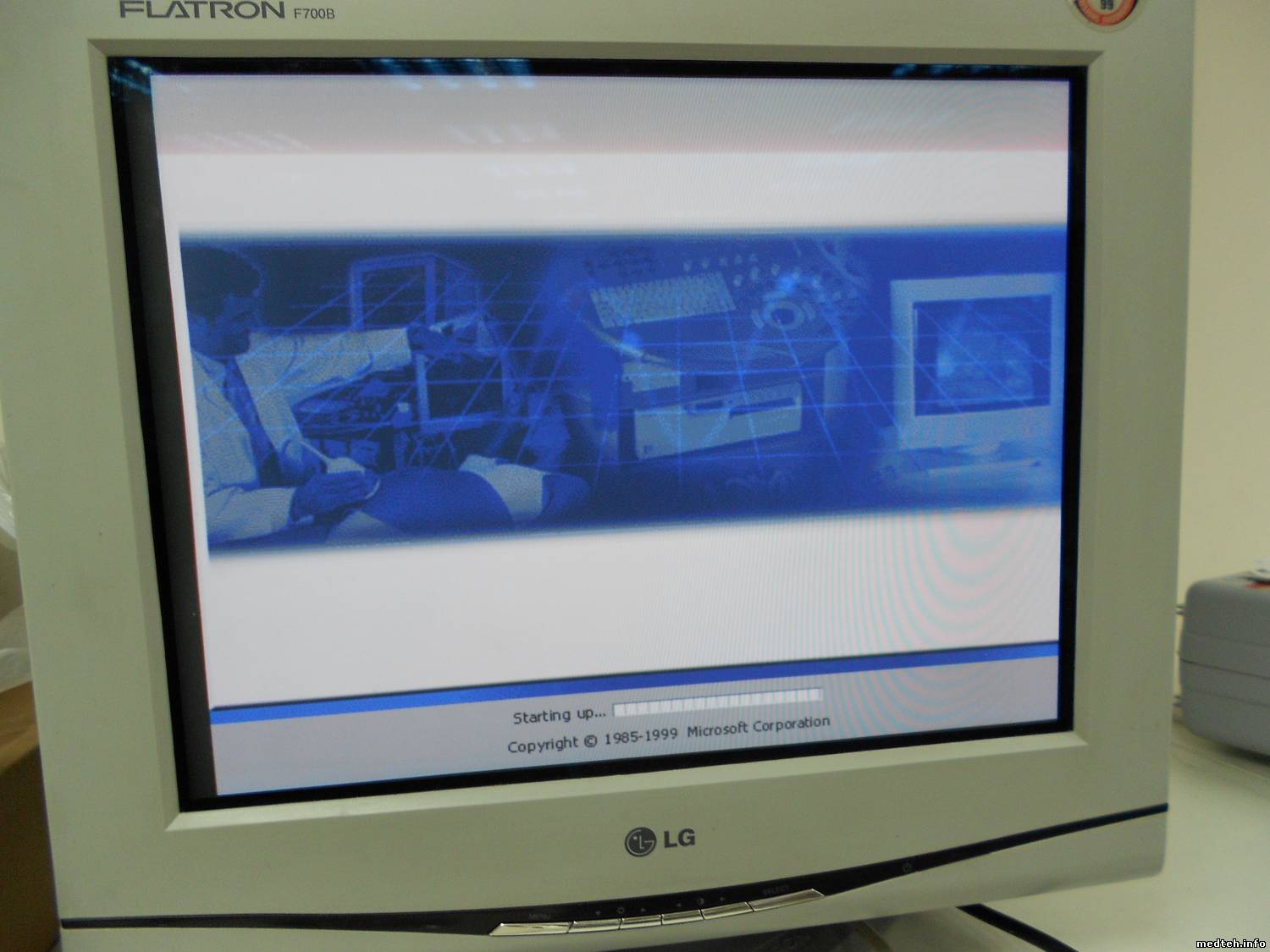

при загрузке пишет,во первых, на тачскрине Invalid mode,потом на нем появляется
заставка джи-ишная,дальше щелкает релюшка один раз ,потом автоматной очередью
подряд раза три ,иногда даже загорается кнопка фрииз, дальше тишина,висят заставки на обоих
мониторах.
пробовал выйти в винду,запустил диспетчер задач,показывает 100% загрузки узишным приложением.
явно софту что то не нравится..

после Shift + L .если просит пароль, то он если не ошибаюсь Rudi.
И ещё- если аппарат зависает в начале (как видно на фото, то часто просто платы(напр.CKV и те что ниже неё) не сели хороше на motherboard-е и при этом надо завинтить все винтики снаружи на этих платах(CKV и др.)
