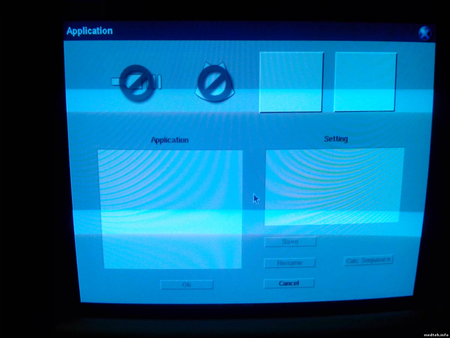

AndreSimpleДата: Среда, 26.Мар.2014, 09:46 | Сообщение # 15
Ухта
Всем большое спасибо за помощь! Очередной стоп! Заходит в программу и всее - картинка в файле! Выяснить неисправность в программе или аппаратуре. На нажатие cancel или Х в верхнем углу не выходит из программы. На клавиши откликается только на дискетку - выходит окно реквизитов пациента для сохранения, сохраняет и все. Почему пустое окно Application? Почему нет ни одного Probe. Как инициализировать программу? Как выйти из программы в Linux?

1) а как вы починили загрузку?
2) такое окно или повреждены файлы программы, или прога не может инициализировать какие-то компоненты из-за доступа к железу
ищите логи программы в каталоге /mainsys/
вот полистайте похожую тему http://www.medteh.info/forum/57-8159-1#138594
3) как выйти из программы, есть два способа, но они могут быть заблокированы
комбинации linux
http://habrahabr.ru/post/23523/
Alt+PtScr+K — прибить прогу, которая сейчас занимает консоль.
Ctrl + Alt + Fn Переключение на консоль с номером n
Сообщение отредактировал naves - Среда, 26.Мар.2014, 18:13

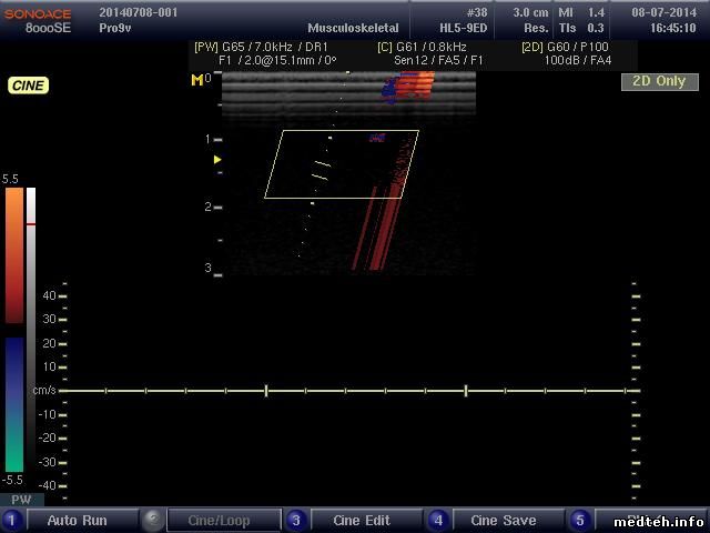

Добрый день, уважаемые! Заранее прошу прощения, что я на этом форуме врач узд, а не медтехник. Помогите советом. После начала работы на аппарате (10-15 мин) появляется странное прокрашивание ЦДК(ниже фото). Спектр в рамке не визуализируется, а только сплошные помехи (как в рамке, так и за её педелами), регулировка чувствительности не помогает. Ситуация одинаковая на конвексном и линейном датчиках. После выключения аппарата, через 15-20 мин - все работает отлично, затем проходят злополучные 10-15 мин - и все по новой. Заранее благодарен за советы. С ув. Алексей.

Похоже на неисправность платы BE. Ремонт платы маловероятен. Для точной диагностики лучше обратиться в ЗАО "Медиэйс".
KortДата: Воскресенье, 13.Июл.2014, 09:22 | Сообщение # 19
У вас сообщений: 71
Raavski
Можно начать с полной прочистки аппарата, раз появляется со временем надо устранить фактор перегрева.
И на мой взгляд больше похоже на проблемы с DSP или DSC платами.
alek-seoДата: Воскресенье, 13.Июл.2014, 22:54 | Сообщение # 20
Врач узд
Фастов
Благодарю за ответы. Заказал чистку аппарата.

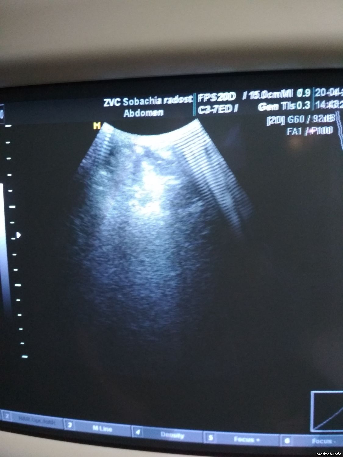

Поделитесь образом на этот аппарат , у нас ОС Windows 2000 ещё, может у кого есть посвежее...????И может кто подскажет как вылечить помехи см.фото.
<-------V/'L'@Дb)KA------->
VladykaДата: Воскресенье, 22.Апр.2018, 10:59 | Сообщение # 32
У вас сообщений: 187
Инженер-электронщик
Донецк(ДНР)

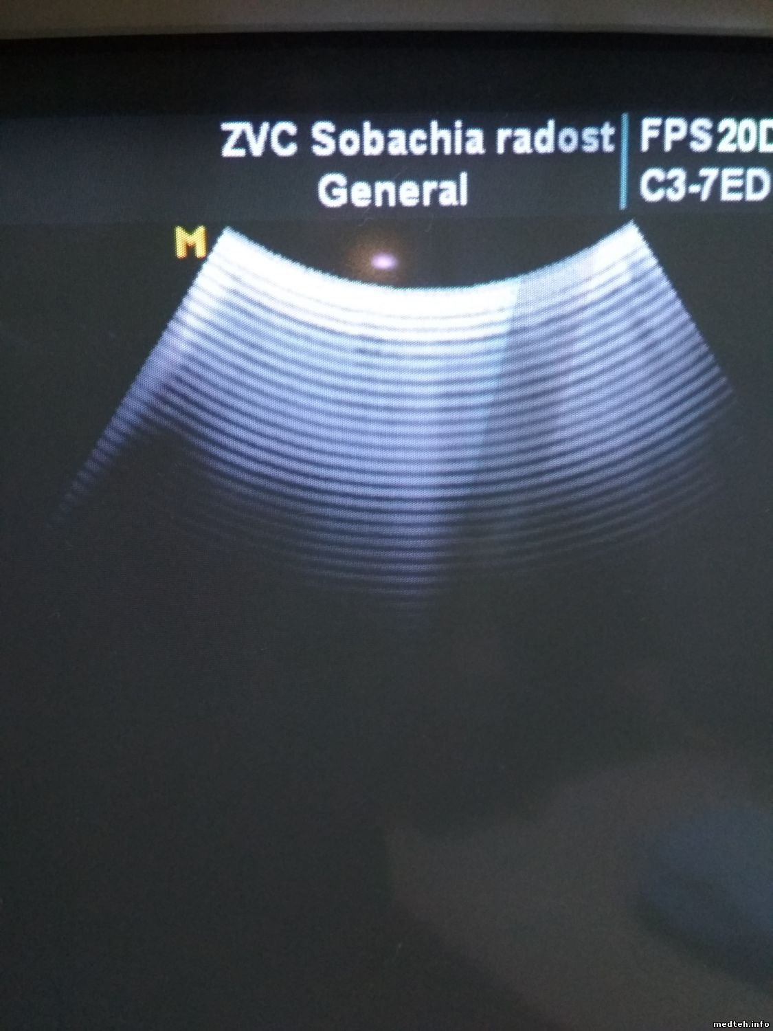

Помехи ввиде горизонтальных линий и зернистоти
VladykaДата: Воскресенье, 22.Апр.2018, 11:00 | Сообщение # 33
Инженер-электронщик
Донецк(ДНР)
Помехи
VladykaДата: Воскресенье, 22.Апр.2018, 11:01 | Сообщение # 34
Инженер-электронщик
Донецк(ДНР)
помехи зернистость
olko13Дата: Воскресенье, 22.Апр.2018, 12:05 | Сообщение # 35
У вас сообщений: 825
Львов
Vladyka, А почему вы решили, что у у вас проблемы с ПО. Как на меня, то это или наводка, или, что более вероятно, проблема апаратная.

По рассказам пользователя ошибка появилась после попытки подключения жк монитора к аппарату.Изображение на новом мониторе появилось но не устроило по качеству и подключили старый монитор обратно.После обнаружили такой вид помехи...поэтому почелось, что это что-то с драйверами видеокарты. Да и впринципе поменять ПО на более новое хотелось бы, если есть образ поделитесь пожалуйста. А если неисправность аппаратная, то с чем можно связать и куда копать???
olko13Дата: Вторник, 24.Апр.2018, 00:21 | Сообщение # 37
Львов
Думаю образ вам не поможет, если хотите менять версию то ищите дистрибутив. А для начала попробуйте загрузить в безопасном режиме голую винду и выставить настойки монитора.
