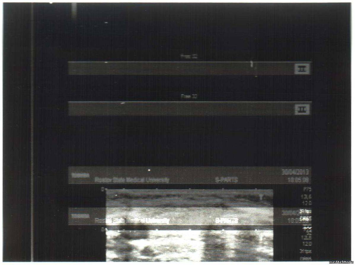

Здравствуйте, коллеги. Спасибо за помощь. И сам считаю, что лучше выложить фото того, что распечатывает принтер, что и делаю. Можно заметить, что принтер печатает верхнюю часть снимка в нижней части (2 раза), нижняя часть изображения УЗИ не распечатывается, хотя "меню с надписью" распечатывается. Распечатка нечеткая.

РОМУЛДата: Вторник, 30.Апр.2013, 22:36 | Сообщение # 7
У вас сообщений: 830
Ультразвук
rodnmuzvn, тут вопросов почти нет. Это проблема несовместимости P66E и Nemio. Насколько я понимаю, данный принтер с данной системой ни одного дня вместе не работали, и стоял вопрос подключить старый принтер к новой системе. Пробуйте настроить принтер джамперами на задней панели. Только не уверен, что изображение будет занимать всю площадь снимка, а будет уменьшенным. Это не неисправность принтера!

AlexiumДата: Среда, 01.Май.2013, 11:57 | Сообщение # 9
Имеет смысл посмотреть на переключатели принтера на задней панели и правильно выбрать стандарт PAL/NTSC (625\525). Больше похоже на рассинхронизацию.

Здравствуйте, коллеги. Не отвечал долго, потому что хотел убедиться, что только дело было в переключателе.
Принтер ранее был подключен к другому аппарату, современные УЗИ выдают видимо сигнал другой синхронизации.
МастерБаку, спасибо за ссылку, но там нет этого принтера "P61B". Алексей, спасибо, за подсказку за переключатель.
Переключатель был в 625, переставил в 525. Попросил распечатать, но врач нажала только на кнопку на принтере. На экране было одно, а в печати другое. Вчера на УЗИ нажали кнопку, а потом на принтере. Заведующий сказал, что распечатка правильная.
