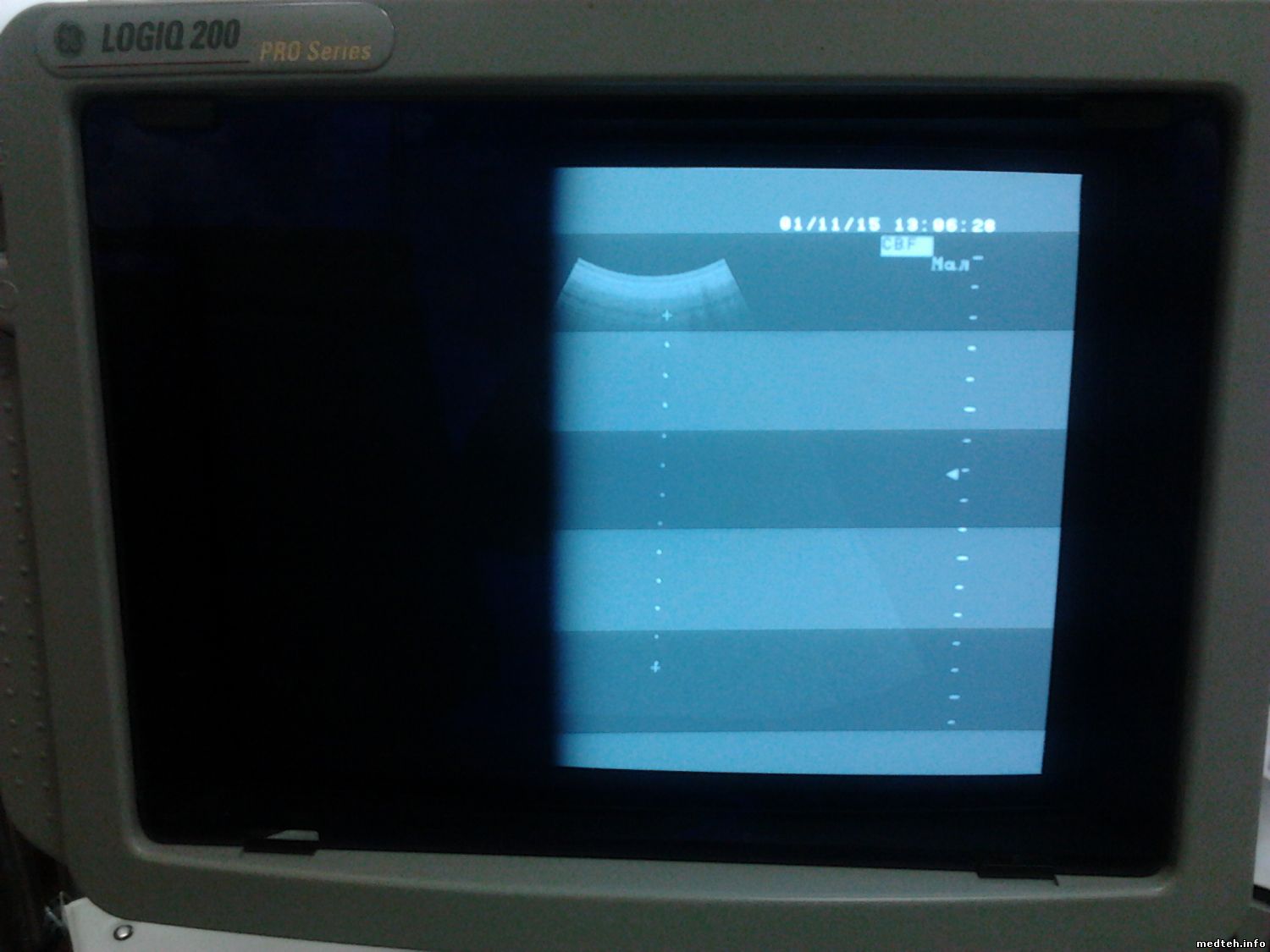

Появилась проблема: - на мониторе светится только правая половина экрана, левая темная.
Напряжения на микросхеме кадровой TDA 1175P в норме.
Может кто сталкивался, подскажите.

AlexiumДата: Пятница, 20.Мар.2015, 10:09 | Сообщение # 5
Цитата гога201 ()
Появилась проблема: - на мониторе светится только правая половина экрана, левая темная. Напряжения на микросхеме кадровой TDA 1175P в норме. Может кто сталкивался, подскажите. Может у кого есть схема?
Причём здесь кадровая, если это строчная (а может гашение лучей, а может ещё что, со слов не понятно что на экране).
Схема не поможет, если в голове пусто.

lexa-xfДата: Понедельник, 09.Ноя.2015, 12:30 | Сообщение # 7
Чебоксары
Привет всем.
Столкнулся с похожей неисправностью (левая половина экрана не светится) кто-то нашёл неисправность?
Сообщение отредактировал lexa-xf - Понедельник, 09.Ноя.2015, 12:36
