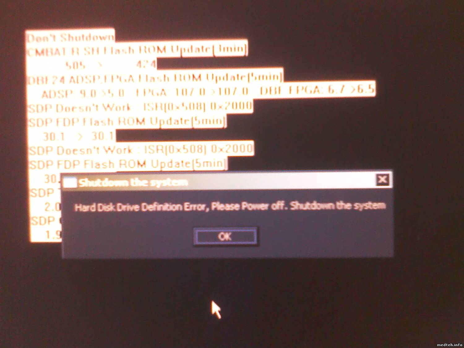

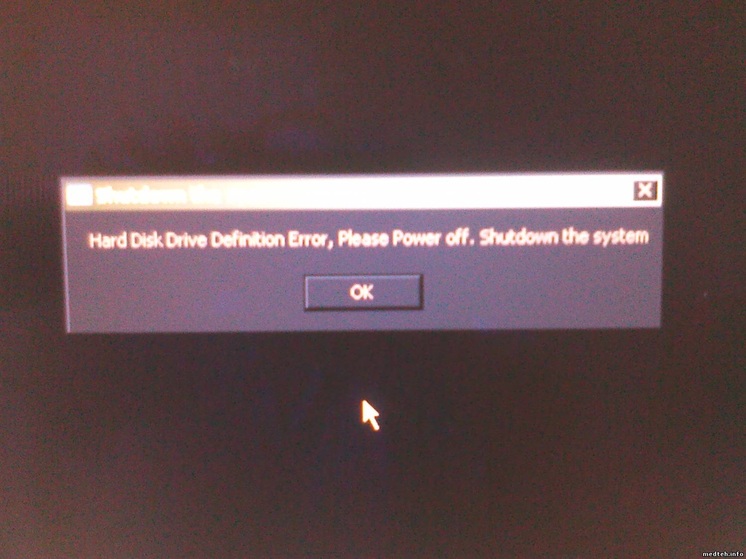

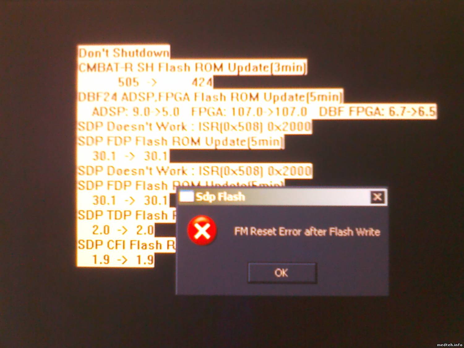

Добрый вечер. Я из калуги. У нас очередная проблема . сломался аппарат aloka3500 . не видит датчики и пишет что неисправен конектор. а перед этим слетела дата. батарейка в норме. ставил диск с новым образом.до конца не инсталируется. ошибки во вложении
yzistДата: Понедельник, 27.Май.2013, 23:22 | Сообщение # 10
У вас сообщений: 277
КАЛУГА
и вот ещё ошибки. кто с таким сталкивался?
