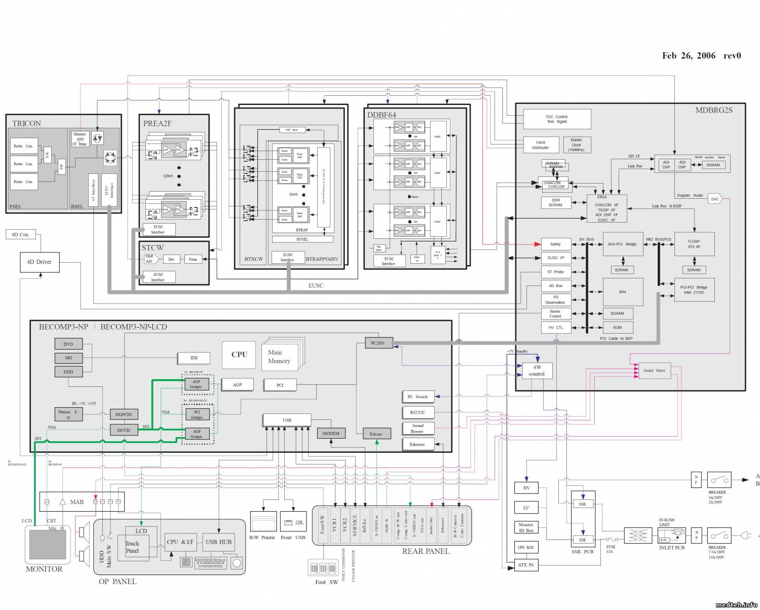

Блочная схема в помощь (открывается в полный размер по щелчку)
На ней видно, что изображение на экран и на композит идет из разных мест: видеокарта кормит DGVIC, а он уже в свою очередь - композит.

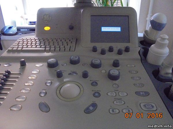

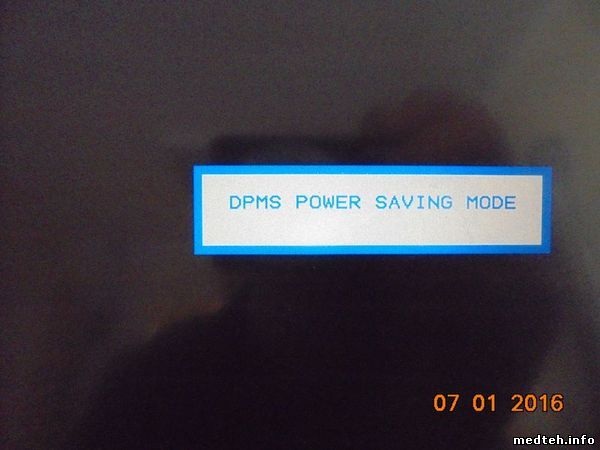

После включения (нажатие кнопки "Power") на LCD-экране сообщение: DPMS POWER SAVING MODE и больше ничего не происходит, лишь вентиляторы шумят. Кто такой DPMS?
MAPPER_1222Дата: Вторник, 09.Апр.2013, 16:12 | Сообщение # 16
У вас сообщений: 453
Инженер и этим всё сказано...
Нашел в поисковике подобную ошибку по компьютерной части.
Варианта три.
1. В драйвере видяхи / биосе выставлено энергосбережение. Решается входом в настройки и отключением энергосберегающих функций
2. Плохой контакт в соединительнно кабеле между дисплеем и видеокартой. Решается заменой кабели или разъемов.
3. Сбоит контроллер в самом дисплее и случайным образом переводит его в энергосберегающий режим. Тут уже более сложный ремонт с перешивкой контроллера или даже его заменой.

Цитата yblod5 ()
Кто такой DPMS?
https://wiki.archlinux.org/index.p....gnaling
Название опции:
Video Off Method
Возможные значения:
DPMS Support, V/H SYNC+Blank, Blank Screen
или
DPMS, V/H SYNC+Blank, Blank Screen
Описание:
Эта опция задает способ отключения монитора при переходе к режиму с пониженным потреблением энергии. Для всех мониторов и видеокарт с поддержкой DPMS (Display Power Management Signaling) необходимо использовать значение DPMS Support (иногда встречается вариант DPMS). Если к вам вдруг попали весьма старый монитор или видеокарта, не соответствующие стандарту DPMS, попробуйте установить значение V/H SYNC+Blank (будут отключены сигналы развертки). Когда и это не помогает, используйте Blank Screen (последний режим, по сути, аналогичен обычному хранителю экрана).
Сообщение отредактировал MAPPER_1222 - Четверг, 07.Янв.2016, 12:43

теперь ясен вектор изыскания дефекта, подозреваю связку: старенький CRTмонитор - видеокарта. Поскольку сам монитор не светится, возникает необходимость что-то другое куда-то подключить чтоб хоть что-то увидеть. Если есть готовое решение, прошу совет.
navesДата: Вторник, 09.Апр.2013, 16:12 | Сообщение # 20
У вас сообщений: 1070
Если на материнке сгорел процессор, то визуально все будет тоже самое, лампочки и вентиляторы горят и светятся, а на мониторе жизни нет.
На главном мониторе то что?
Разбирайте все, проверяйте компьютерную часть.
Сообщение отредактировал naves - Пятница, 08.Янв.2016, 04:36
yblod5Дата: Вторник, 09.Апр.2013, 16:12 | Сообщение # 21
Сервис-инженер
мать не стартует, POST - FF, "роем" далее, отпишу...
MAPPER_1222Дата: Вторник, 09.Апр.2013, 16:12 | Сообщение # 22
Если пост FF сразу после включения появляется ,то это очень плохо... Скорее материнка накрылась... Вероятно всего какой не будь из мостов.. На всякий случай проверьте блок питания. Попробуйте с оперативной памятью поиграться
yblod5Дата: Вторник, 09.Апр.2013, 16:13 | Сообщение # 23
Сервис-инженер
Цитата MAPPER_1222 ()
материнка накрылась
и удачно починилась с помощью фена, прогревом сокета и моста, аппарат заработал, спасибо.

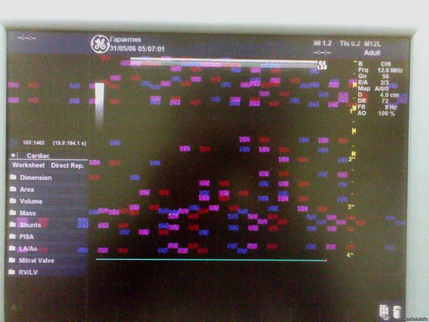

Подскажите пожалуйста как выйти из положения, аппарат Logiq S6 на экране появились артефакты. На видео карте с 2 выходами DVI следы перегрева чипсета. Нашел карточку с такой же маркировкой. При установке «новой» видеокарты изображение, после загрузки логотипа Logiq S6 на белом фоне, с лучевого монитора переходит на тачскриновый (отображает 1/4 рабочего экрана). Попытка загрузить Windows Xp в safe mode и включить 2 канал у «НОВОЙ» видеокарты приводит к синему экрану и ошибке 0000007b. Как можно запустить не родную видео карту с 2 DVI выходами?
Заранее благодарен за ответ!

Артифакты на аппарате выглядят так
DenkotДата: Понедельник, 21.Окт.2013, 12:33 | Сообщение # 28
А кабели не перепутали? Хотя, если начинает грузиться на большом экране, то скорее всего нет. Если самый первый экран БИОСа на нем. А далее переключается на тач?
Если так, то похоже на виндовские закидушки. В любом случае, пока у вас выбора нет кроме как действовать с того экрана, что есть. Конечно, там видно плохо - но что есть то есть.
Вам нужно добраться до драйвера дисплея при обычной загрузке, не в сэйфмоде.
Это просто сделать, если войти в утилиты, добраться до кнопки Периферия->Принтеры, открыть список принтеров и понажимать Backspace на клаве - аппарат выйдет "вверх" вплоть до рабочего стола, а там и "Мой компьютер" и "Панель управления" и все что хочешь. Ваша проблема в том, что вход в утилиты идет с тачскрина, а у вас он не то показывает.
Поэтому - варианты:
1) потыкать в тач наугад, в левый нижний угол, там была кнопка утилиты. и таким образом выйти в них, а дальше трекбол в помощь.
2) загрузить аппарат нормально, но выйти в винду в обход основного софта (об этом в личке). и там ковырять настройки видюхи.

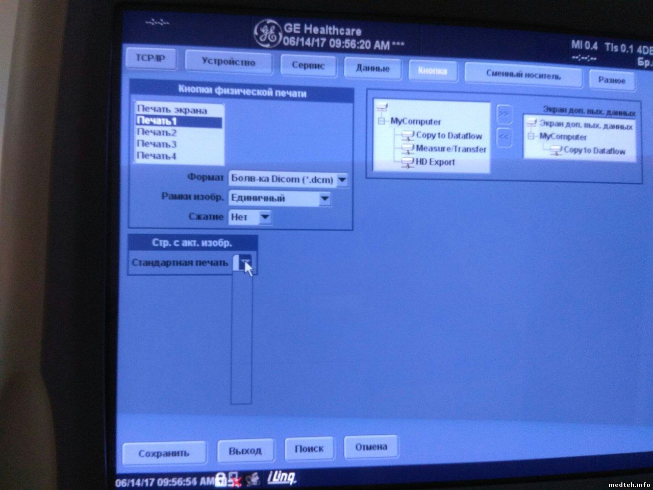

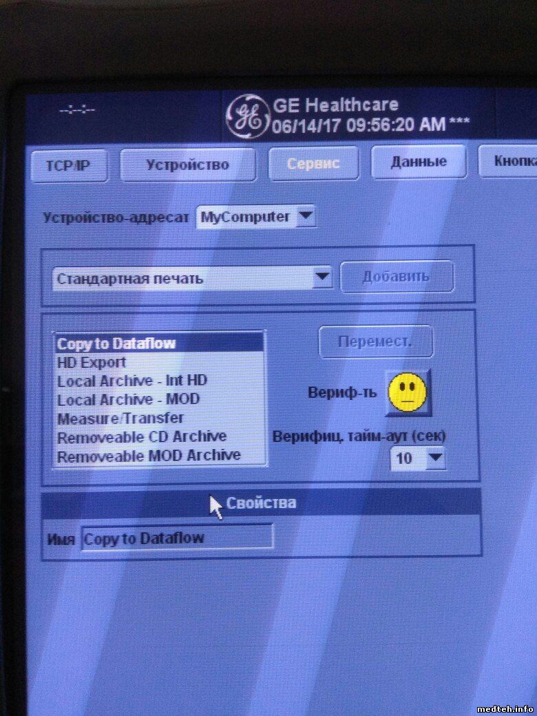

Казалось бы все должно быть просто, и без всяких загвосток, но не могу установить usb принтер sony 897,
Переустановил софт, с дисков, вроде все встало, и опции все сохранились, кстати без введения ключа. но вот принтер не могу подключить, может кто подскажет алгоритм?

Да все есть, только у меня не активное окно выбора принтеров. и добавление стандартной печати не активно, думаю, что нужен пароль администратора.

вопрос открытый господа, жду помощи! как войти в админскую учетку?
olko13Дата: Среда, 07.Июн.2017, 17:30 | Сообщение # 35
У вас сообщений: 825
Львов
Попробуйте сначала включить принтер а потом систему. Может винда оприделит его как неизвестный юсб- девайс и предложит установить драйвер
maratДата: Пятница, 09.Июн.2017, 16:05 | Сообщение # 36
У вас сообщений: 214
казань
так драйвера то без проблем ставятся, и ставит принтер по умолчанию, но вот входишь в меню программируюмых кнопок, окно добавления стандартной печати, и присвоения принтера не активно., и предлагает залогинится.

РОМУЛДата: Воскресенье, 18.Июн.2017, 20:43 | Сообщение # 40
У вас сообщений: 830
Ультразвук
marat, я вот только не понял, причем здесь "Болв-ка DICOM" ??? Сверьте с мануалом все настройки...
