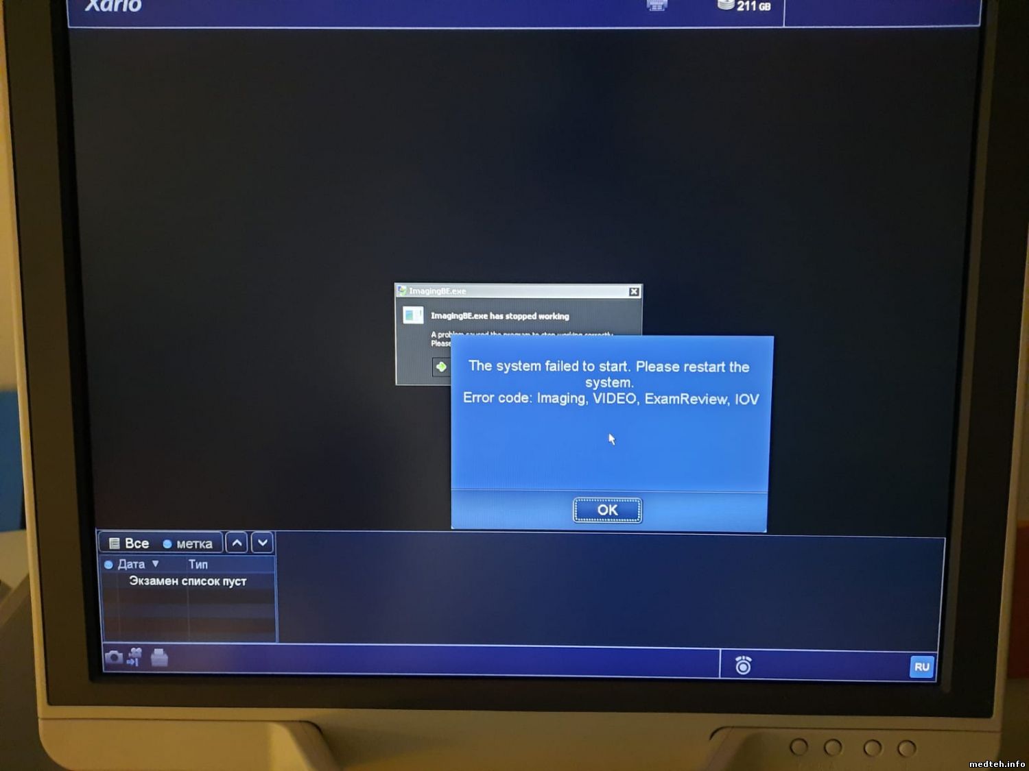

evgen1234Дата: Пятница, 10.Фев.2023, 11:40 | Сообщение # 10
У вас сообщений: 21
engineer
Напишу здесь. Xario TUS-X200. Ошибка: "Error code: Imaging, VIDEO, ExamReview, IOV. ImaginBE.exe has stopped working".
Кто сталкивался - подскажите.
