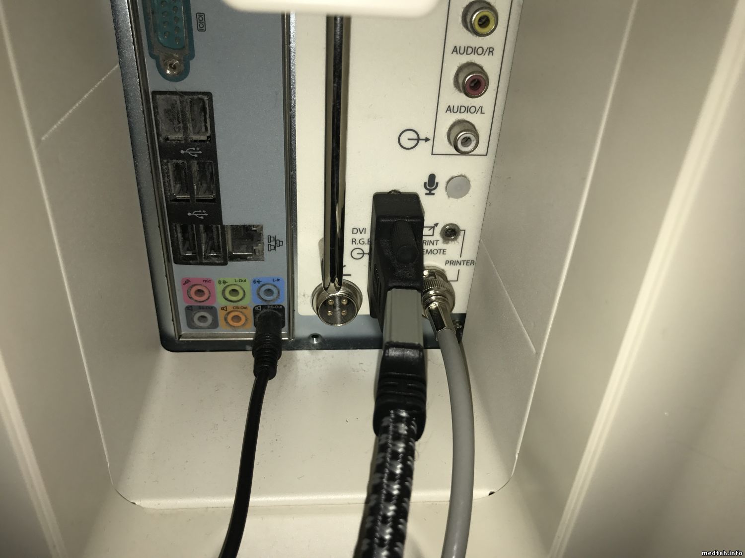

Приветствую всех !!! Извиняюсь за глупый вопрос, но подскажите как вывести изображение на сторонний телевизор. Ранее работало и выводилось изображение и неизвестно по каким причинам перестало работать. Кабель и телевизор был проверен на работоспособность. пользовательской инструкции нет и думаю там не будет данной инфы. Спасибо

Видите справа есть 3 цветные вход белый красный и жёлтый. Вот покупаете такой кабель он тройной один конец в УЗИ другой в телек. Заходите в телеке в соответствующее подключение и смотрите.

Вы предлагаете вывести изображение через RCA разъем тобишь тюльпаны, это всё понятно(если не пойдет, то попробую вывести изображение через этот выход)Но если обратите внимание на фото чуть ниже есть разъем, подписан DVI R.G.B. в который установлен переходник на HDMI и соотвественно выходит кабель HDMI-> телевизор . До недавнего времени все работало по этой схеме, теперь не могу понять почему не выводится изображение на телевизор. Как оно должно вообще работать? соединил и просто выводится изображение или в настройках надо настраивать дублирующий экран?

проверьте переходник, может дело в нем, замените его. Вот только я не помню при подключении HDMI родной моник работает или нет. Обычно при подключении HDMI зайдите в настройки ТВ и включите режим HDMI, если не заработало значит проблема либо в кабеле либо в переходнике
За выход на телек отвечают 2 платы, одна с тюльпаном, другая с HDMI, сигналка к ним идет от DVI платы, которая подключена от видяшки. Раз родной моник работает значит с DVI все в порядке. Отсюда вывод, либо кабель, либо плата, к который вы подключаете. Пробуйте тюльпан

Подключил внешний монитор через тюльпаны изображение появилось. Проблемы с платой где выход DVI

DagiDan, у вас родной монитор работает?
Просто DVI плата отвечает за работу задней панели, контролирует работу контрол панели и родного моника.

spartanec87, Да, родной работает. Просто врачи хотят что бы изображение дублировалось на сторонний монитор(телевизор на стене) для того что бы пациенты видели плод
