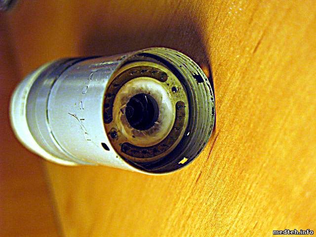

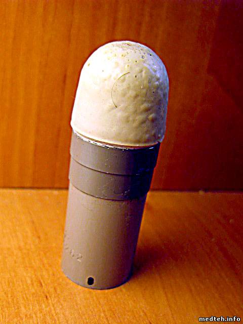

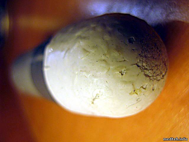

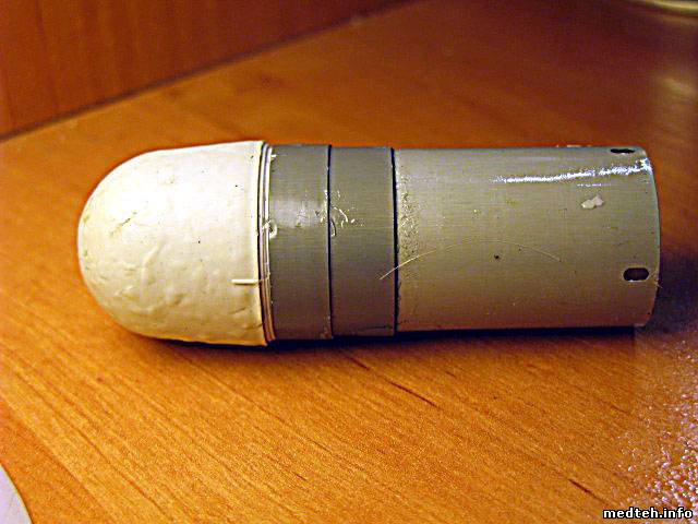

Абсолютно аналогичная проблема, изображение не синхронизировано в радиальной развертке электромеханического датчика. Основная проблема с сердечным датчиком 3,5 Мгц, Датчик 7 Мгц тоже дрожит, но несколько меньше. Перезаправка вазелиновым маслом возобновила нормальную работу 7 Мгц датчика и усугубила проблему 3.5 Мгц, который сильно изношен. Прижатия колпака при работе иногда приводят к нормальной картине, так что есть предположение что проблема кроется в значительных люфтах механики. Отсюда вопрос. Как разобрать сей датчик чтобы потом было возможно его собрать сохранив герметичность? Фото прилагаю.
aishДата: Четверг, 09.Янв.2014, 15:12 | Сообщение # 7

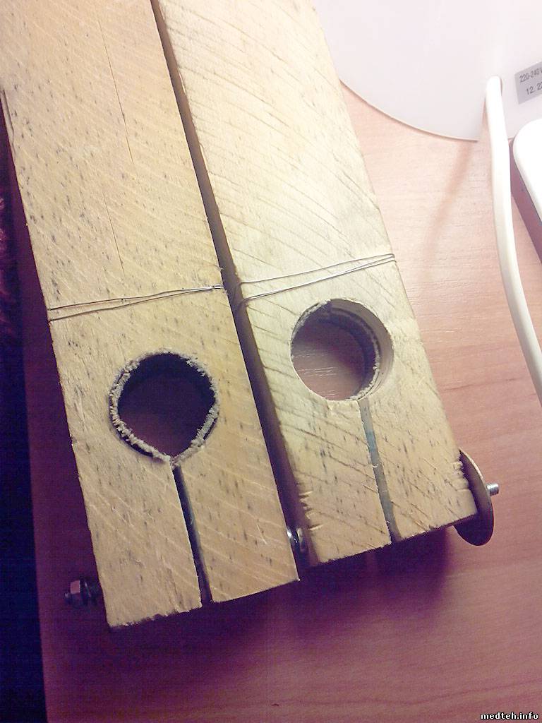

Размытое у.з. изображение, это почти всегда загустевшее масло. Нужно менять однозначно.Советую льняное масло.Я его в свое время применял много-много раз, особенно на SIMах. Теперь о разборке датчика, вы пишите, что меняли масло, как же можно было это сделать не рабирая? На сколько я помню это датчик от SIM 7000, у него откручеваится кольцо у колпачка, потом откручивается колпачек, только не помню механизм вытаскивается вперед или назад (давно это было) у SIM5000, например вытаскивается сзади,но если разберете, то это уже труда не составит.Чтобы открутить, я делал из дерева две оправки точно по диаметру, зажимал и очень осторожно поворачивал(даже приклеивал шкурку,что бы не проворачивалось).
У итальянских SIMов,менял масло один раз,но на сколько помню, датчики разбираются так же, как у наших SIM 5000.
Если нужны какие нибудь подробности пишите, постараюсь еще что-нибудь вспомнить.
Удачи!
ggarryДата: Четверг, 09.Янв.2014, 17:34 | Сообщение # 8
Обслуживание и ремонт
Львов
Спасибо за добрый совет, от меня жирный плюс. Насколько правильно правильно я понял, откручивается металлическое кольцо в которое вклеен пластиковый колпак. Буду, значит, пилить деревянные оправки чтобы разобрать.
П.С. А масло я менял с помощью шприца 10мл, снял металлическое стопорное кольцо, вынул две резиновые уплотнительные прокладки, вставил иглу сзади в щель межу цилиндрическим корпусом и собственно механизмом. Слил старое масло вдувая воздух шприцом, залил вазелиновое, дал немного поработать для промывки, опять слил и заправил уже чистое. Масла идет аккурат около 10 кубов.

Когда разберете датчик, нужно хорошо промыть механизм от этого "киселя".Потом масло я заливал вколпачек (сколько войдет),закручивал и доливал шприцом с верху.Только нужно стараться, чтобы не было пузырей.Потом ставил датчик колпачком вниз, чтобы вышли пузыри,можно слегка потряхивать.Датчики всегда работали еще помногу лет,и все-таки я рекомендую льняное масло (это уже проверено),его можно купить в любом худ. салоне, где отоваривются художники(они им разбавляют краски).На всякий случай приложил свои "приспособы".

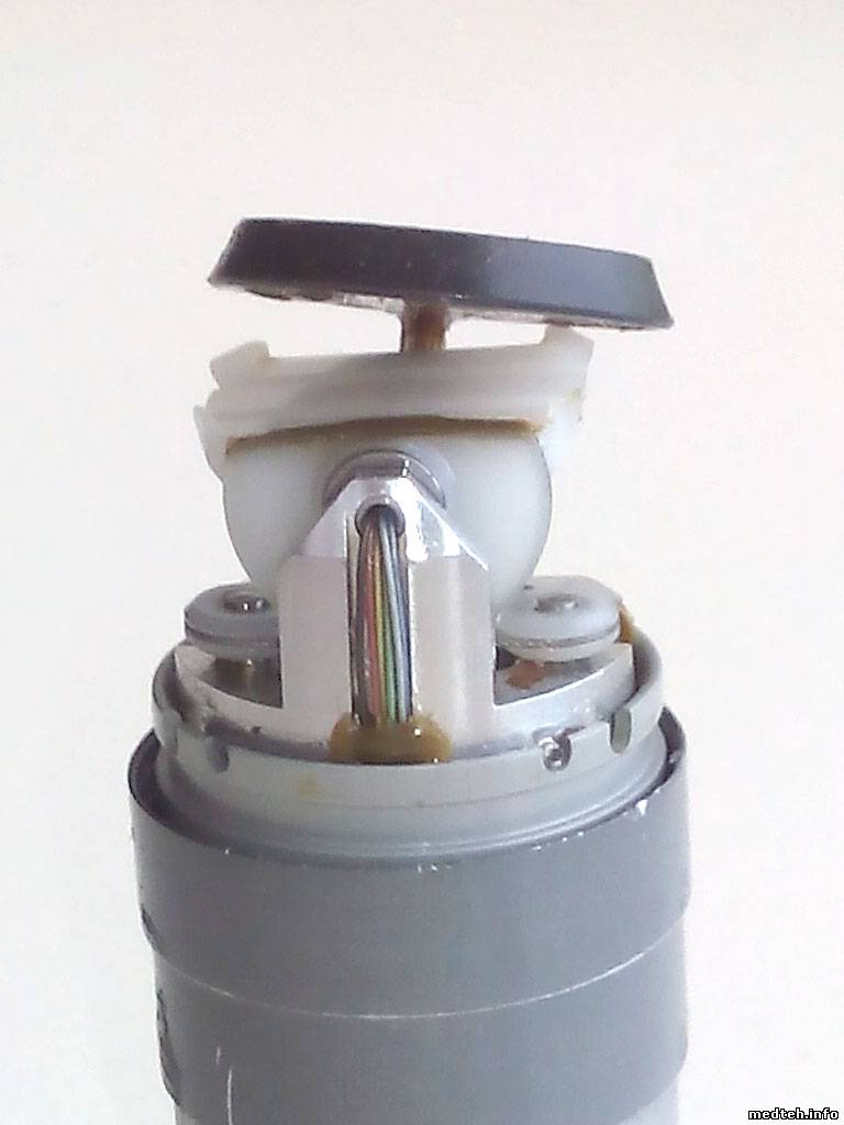

Изготовил приспособы, датчик замечательно разобрался. Дефект оказался наибанальнейший - отвалился излучатель от кроватки и свободно болтался. Чем лучше приклеить на место? Герметик? Эпоксидка?
aishДата: Пятница, 10.Янв.2014, 16:56 | Сообщение # 13
Я не понял, отвалился пьезоэлемент.Провода ,покрытие целые.Насколько я помню в SIM 7000 есть дин. фокусировка значит там кольцевая решетка, проводов должно быть много, если все цело, то тогда конечно лучше герметик,хуже не будет а демпфер в любом случае с обр.стороны должен быть. Это если я вас правильно понял.

Приношу всем извинения, разбирал на работе, писал с телефона, сейчас подробнее.
Изготовить в столярной мастерской нормальным инструментом съемники вчера не получилось.

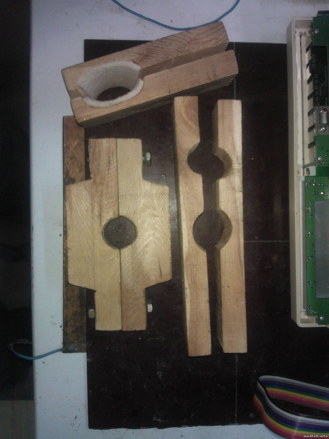

По дороге на работу сегодня купил сосновый брусок и с помощью ножовки и дремеля за час соорудил такое.

После разборки и промывки датчик имеет следующий вид. Пьезоэлемент на основании свободно лежал на качающейся кроватке. на фото хорошо видно, что он не закреплен.

Кратко подведу итог. Расссинхронизация изображения была из-за отвала пьезоэлемента от площадки механического привода. Датчик разбирается с помощью деревянных оправок. При этом следует обратить внимание что разборка осуществляется скручиванием металлической втулки с пластикового колпачка, который неподвижен относительно корпуса датчика. Пьезоэлемент приклеил автомобильным серым нейтральным герметиком. Запах неприятный, сохнет долго. Заправка производилась шприцем через щель между телом датчика и корпусом. Для заправки использовалось льняное масло, только не от художников а из аптеки. В результате все работает, картинка хорошая, доктор доволен, я тоже.
