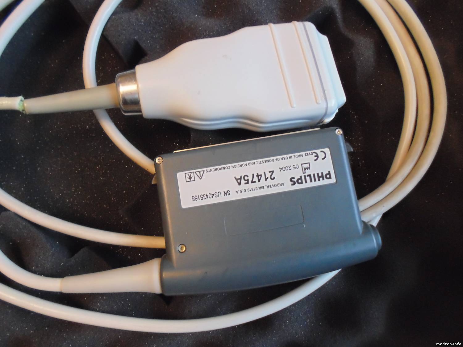

Ультразвуковой линейный датчик 10 Мгц от аппарата PHILIPS EN Visor C при невыясненных обстоятельствах
частично потерял работоспособность. При максимальном значении POWER изображение просматривается только в самой верхней части. Корпус датчика без видимых повреждений, Аккустическая линза безупречна, кабель внешне
в прекрасном состоянии. Конечно это может быть отслоенин кристаллов, но неужели все сразу. Может быть кто-то
решал подобные проблемы? Что это может быть? Посоветуйте пожалуйста. Заранее благодарен.

Во-первых: выложи фотку
Во-вторых: как ведут себя другие датчики?

С другими датчиками аппарат работает безупречно что однозначно указывает на датчик.
Как я уже сообщил внешне датчик без видимых повреждений. корпус датчика неразборный так что придется аккуратно распиливать по периметру.
Спасибо за рекомендации.

Чего-то я не уверен по поводу "неразборности"... Фото датчика, плз. И картинку с него тоже...

Может начать с измерения емкостей элементов - разъем-то разобрать намного проще? Если они в порядке, я бы дальше своими руками не лез.
Кстати, некоторые производители признают свои технологические ошибки для конкретных моделей датчиков, меняют их, да еще и с продленной гарантией.

Коллега SonoLife, у Филипса емкости не померяешь, потому как в самом датчике HVSW biggrin

Вопрос к РОМУЛУ HVSW это High Voltage Switch ? То есть перед кристаллами стоят высоковольтные ключи ?

Так точно! Поэтому и не звонятся кристаллы на емкость...

Датчик 10 Мгц линейный от PHILIPS INvisor

Цитата (Толя)
кабель внешне в прекрасном состоянии.
а на фото видно повреждение оболочки кабеля у входа в датчик и скорей всего какие то проводники в зтом месте переломаны
Часто встречаемый дефект - метод борьбы я описывал в теме о ремонте датчиков. Но он актуален пока нет обрывов. В даном случае надо убирать изоляцию , искать обрывы, соединять и только потом заливать герметиком (http://www.medteh.info/forum/57-1589-4).Успехов bye2
