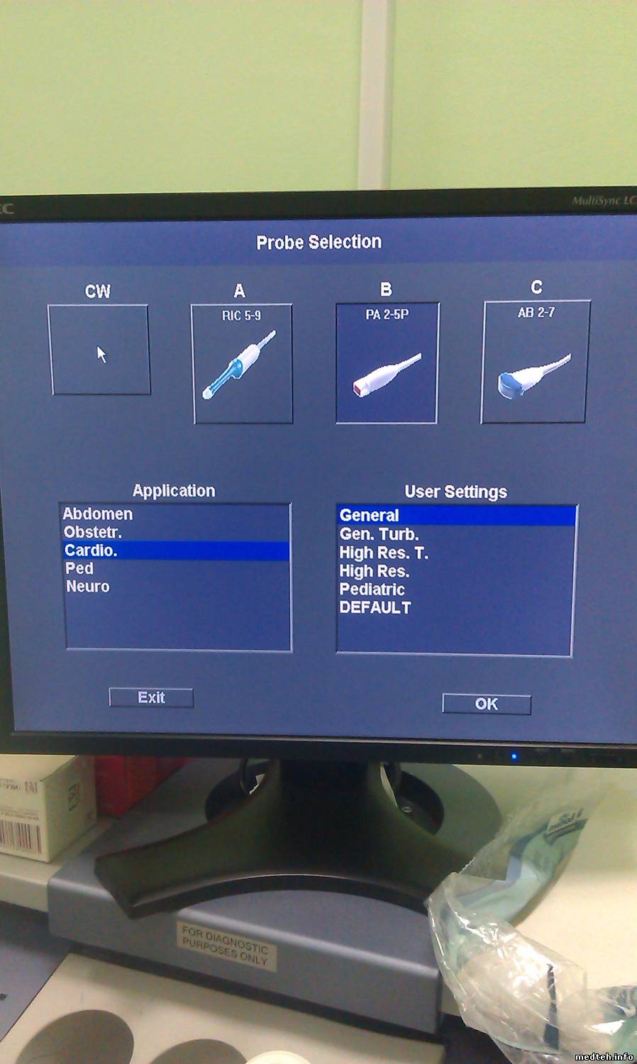

Режим CW в УЗИ Voluson 730 Pro V.
Есть аппарат Voluson 730 PRO V. На нём есть кнопочка CW, но она не активна.
При нажатии на кнопку выбора датчика, появляется экран с отображёнными на нём разъёмами (cм. фото).

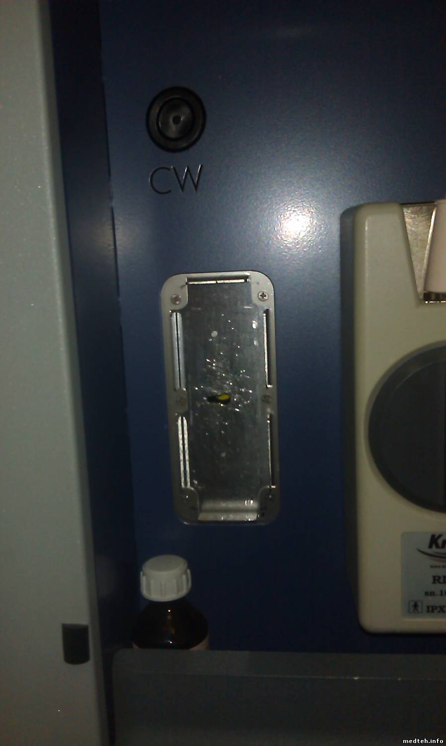

Левый разъём, вроде как, подписан CW (см. фото), но картинка, ему соответствующая, не активна и вместо левого разъёма стоит заглушка.
Вопросы: - для этого режима нужен какой-то хитрый датчик, или в этом режиме работа с датчиком происходит аппаратно, как-то по другому. И значит ли это, что это опция, которая не доступна для данной модели аппарата.
Коллеги, подскажите, если кто-то что знает.

homen, сие очень просто. Когда-то не было ни секторных, ни конвексных, ни линейных, ни тем более фазированных датчиков. А были так называемые "карандашные" для "слепого" исследования. Были датчики с одним кристаллом, для PW, и с двумя излучающими элементами, - для CW. Это как раз Ваш случай biggrin biggrin biggrin Кстати, а на фазированном CW есть? Если его и там нет, то его нет в системе...

На всех современных сканерах режим CW работает
только с кардиодатчиками фазированная решетка.
На некоторых CW платная опция.
Подключите (если есть) фазированную решетку,
выберете этот датчик, в пресете режим кардио,
и должен появится CW.
Круглый разъём для "карандашного" датчика,
сейчас такие уже не используется.

Т.е. если подключить фазированный кардио датчик и выбрать режим кардио, кнопка CW остаётся не активной, то опция не доступна или есть варианты?
А если эта опция не активна, то можно как то её активировать волшебным способом? Или только через GE.

В Медисонах опция может отсутствовать как аппаратно, так и программно. Думаю в GE то же самое. На сайте GE не нашел, но на сайтах продавцов нашел брошюрку с подробной спецификацией, там написано в разделе опции "CW-Doppler (Hardware Option)".

homen, практически у всех производителей опция CW исключительно "железячная". Лучше всего поднять контракт или договор на поставку системы и проверить, чего там должно быть. Если эскулапы заинтересованы, пусть этим и займутся. Не думаю, что лично Вам это нужно bye2
А-а, еще забыл кое-что! Бывают приколы, что опцию поставили, а кнопку на клавиатуре под нее забыли запрограммировать! biggrin
