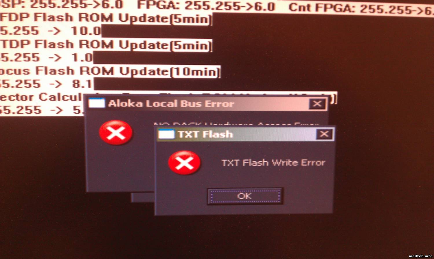

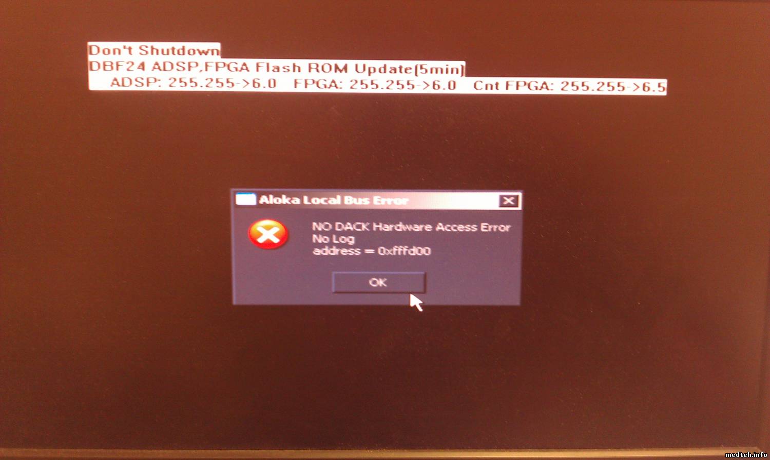

Доброго времени суток коллеги. Возникла такая ситуация, Aloka prosound a5sv, посыпался жесткий диск, информацию удалось восстановить и перенести на новый. Но теперь при загрузке выдает сообщение:
Aloka Local Bus Error
No Dack Hardware Access Error
address=0xfffd00
далее следует череда похожих сообщений о ошибках доступа к аппаратной части и далее аппарат не реагирует.
В диспетчере задач windows виден процесс вызывающий ошибку PCPf.
Подробнее на прилагаемых картинках.
Прошу помочь советом.

olko13Дата: Понедельник, 10.Дек.2012, 12:58 | Сообщение # 3
У вас сообщений: 825
Львов
А не пробовали ли Вы просто подождать с пол часика при включеном аппарате? Может он требует времени сконфигурироваться.

fantom202Дата: Вторник, 11.Дек.2012, 08:16 | Сообщение # 5
Quote (olko13)
Оставлял аппарат больше чем на час, без нажатия ОК на сообщениях об ошибке, реакции нет.

fantom202Дата: Среда, 12.Дек.2012, 02:56 | Сообщение # 8
Подтверждаю все окна. Загружается программа, но отображается только bodymarker и часы.
fantom202Дата: Среда, 12.Дек.2012, 03:05 | Сообщение # 9
Самое интересное начинается, если вытащить плату 5224. При загрузке выдается сообщение "не могу загрузитьдрайвер". После подтверждения сообщения полностьюзагружается интерфейс узи. нет только сигналов с датчиков.

olko13Дата: Среда, 12.Дек.2012, 12:08 | Сообщение # 10
Львов
Quote (fantom202)
Я бы потрактовал сей случай так:либо кроме посыпавшегося диска умерла ещё и плата 5224 либо, что более вероятно, на этой плате вшиты коды запуска и они повреждены, поэтому плата не даёт запустить всю систему. А на плате нету ли батарейки?
fantom202Дата: Среда, 12.Дек.2012, 13:34 | Сообщение # 11
Батарейка только на материнской плате, живая (3,2В ). Сообщения о ошибках обновления пзу тоже наводили на мысль о проблеме с какой то из плат но без сервисной документации не могу понять механизм загрузки и назначение некоторых плат.
