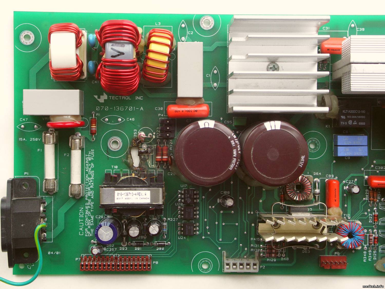

simsimДата: Вторник, 02.Окт.2012, 13:19 | Сообщение # 18
У вас сообщений: 47
Миасс
Вряд ли кто-то сможет найти схемы на блок питания, вероятно и у представителей Филипс их нет - блок чужой.
Вычертить схему врукопашную задача невыполнимая.
В блоке 4 платы:
- на среднюю поступает 220V, там же выпрямитель и схемы для управляющих (задающих) сигналов,
- под ней (на стенки блока) преобразователь DC/AC. С 1-ой платы на неё поступают постоянное напряжение (300В)-разъём Р4, и сигналы управления силовыми ключами-разъем Р6. При подачи на аппарат 220В на этой плате появляется 120В для ПК.
- после запуска ПК по команде начинают работать остальные две платы и появляются все напряжения питания для плат собственно УЗИ - их контрольные точки выведены на боковой разъем.
Я собственно тоже ковыряюсь с пропавшими 120В на ПК. Почему-то несколько человек решили эту проблему, но не поделились результатами.
Пока я восстановил преобразователь на ТОРSwitch (возле трансформатора Т10) - он выгорел до дыры в печатной плате.
Выпрямленное напряжение есть, оно поступает и на 2-ую плату, но какие сигналы еще должны поступать с первой платы на вторую - не знаю.
Кто может что-нибудь подсказать, коллеги?
Sonnestorm, Mega Booster, если вы решили проблему с пропажей 120В на ПК, - поделитесь решением, хотя бы вкратце.
Такая проблема у многих.

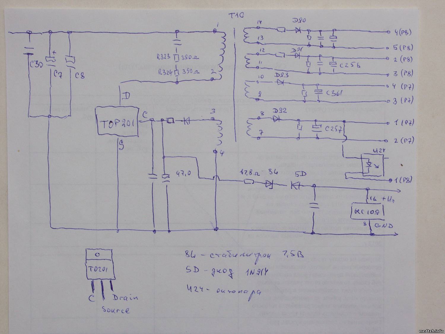

simsimДата: Среда, 24.Окт.2012, 12:50 | Сообщение # 20
У вас сообщений: 47
Миасс
Коллеги хочу поделиться с частичным решением проблемы 120V.
Блок питания состоит из 4-х плат.
На одной из плат вилка для подключения сетевого шнура, на ней стоят два предохранителя, сетевой фильтр, мощный диодный мостик под радиатором и 2 конденсатора 450V 470mkF. При подаче питания на конденсаторах С7, С8, С30 появляется напряжение 350В. Начинает работать импульсный преобразователь на ТОР201YN (трансформатор Т10) - это между предохранителями и конденсаторами С7, С8. У меня он был сгоревший до дыры в плате, поэтому схему рисовал сам (прилагаю).
Постоянное напряжение через разъем P4 поступает на другую плату - к ней подключены разъемы АС и РС. Чтобы заработал преобразователь на этой плате нужно подать импульсы и опорные напряжения через разъем Р6.
На первой плате с другой стороны под конденсаторами С7, С8 есть три микросхемы HС74, HC109 и HCF4047. Напротив средней микросхемы НС109 керамический конденсатор - фильтр по питанию этой микросхемы. Я подал от внешнего источника 12В на НС109. После этого у меня появились напряжения на разъеме Р6.
Подал напряжение 220В и затем 12В, появилось напряжение 120В на внешних разъемах РС и АС. Напряжение частотой 50Гц, прямоугольное с паузой, тестером меряется как 120В.
Найти откуда поступает питание на НС109 пока не смог. Может кто-то знает?
Кстати подал вначале 12В, а затем 220В – сразу же сгорел ТОР201.

simsimДата: Пятница, 26.Окт.2012, 08:57 | Сообщение # 22
У вас сообщений: 47
Миасс
Поправка к схеме - стабилитрон не 8С, а 8L (7,5В).
Не могу понять назначения этой цепочки. Напряжение питания микросхем НС109 (и др.) по этой цепочке (диод 5С, стабилитрон 8L и резистор 17,8 Ом) поступает на вывод CONTROL ТОРа. Мне кажется поэтому он у меня и сгорел - я вначале подал 12В на микросхемы (соответственно появилось напряжение порядка 4В на выводе CONTROL ТОРa), а потом подал силовое 220В и ТОР тут же взорвался.
Откуда все же подается напряжение на микросхемы НС109 и др.?

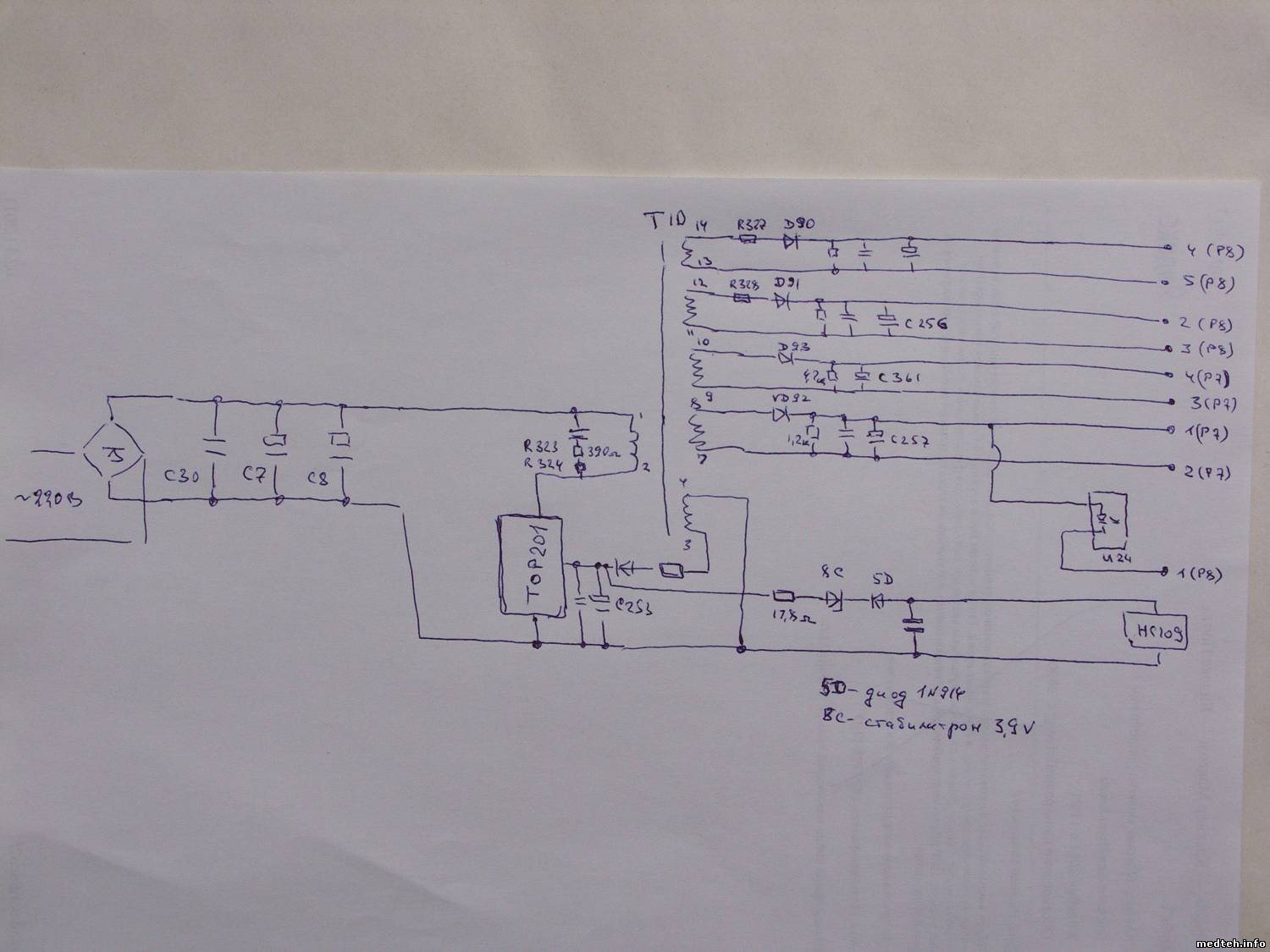

simsimДата: Пятница, 26.Окт.2012, 15:01 | Сообщение # 24
У вас сообщений: 47
Миасс
Alexium, непонятно замечание. Datasheet все скачены, по выводам микросхем и полюсовкой чип-диодов у меня вопросов нет, на схеме нарисовано все как было на плате. По существу по работе блока можешь что-то сказать?
Чуть уточненная схема.
На НС109 реализован делитель на 3, рядом микросхема мультивибратора и еще микросхема - делитель на 3.
При подаче напряжения 220В и внешнего 12В (лучше подавать внешнее напряжение на реле К1) на разъеме Р6 появляются опорные напряжения для преобразователя, вырабатывающего 120В (розетки АС и РС):
1 вывод - импульсы амплитудой 5В, длительность 1.5мкс, период 6vrc/
2 вывод - +10В,
3 вывод - GND,
4 вывод - импульсы от +5В до 10В (постоянная составляющая 5В), длительность 20мс, период 100мс,
5 вывод - импульсы амплитудой 10В, длительность 20мс, период 100мс,
6 вывод - +5В.
При подключении к разъемам Р4 и Р6 платы преобразователя (обе платы на столе) на разъемах РС и АС появляются импульсы:
4миллисекунды +150В, 4мс 0В, 4мс минус 150В, 4мс 0В и т.д.
Могу добавить.
На средней плате, на которую поступает 220В, под конденсаторами выпрямленного сетевого напряжения (с обратной стороны платы) стоят микросхемы создающие сигналы управления на разъем Р6- три отдельно стоящие. Если на эти микросхемы подать напряжение 10-12В от внешнего источника (на конденсатор напротив средней микросхемы НС109), то появятся сигналы управления. Если соединить эту плату с платой, которая вырабатывает напряжения питания 120В,и подать 220В, то появляются напряжения 120В (по форме прямоугольные двухполярные импульсы).
Не смог найти откуда на эти микросхемы поступает напряжение питание при включении 220, должно от преобразователя на трансформаторе Т10.

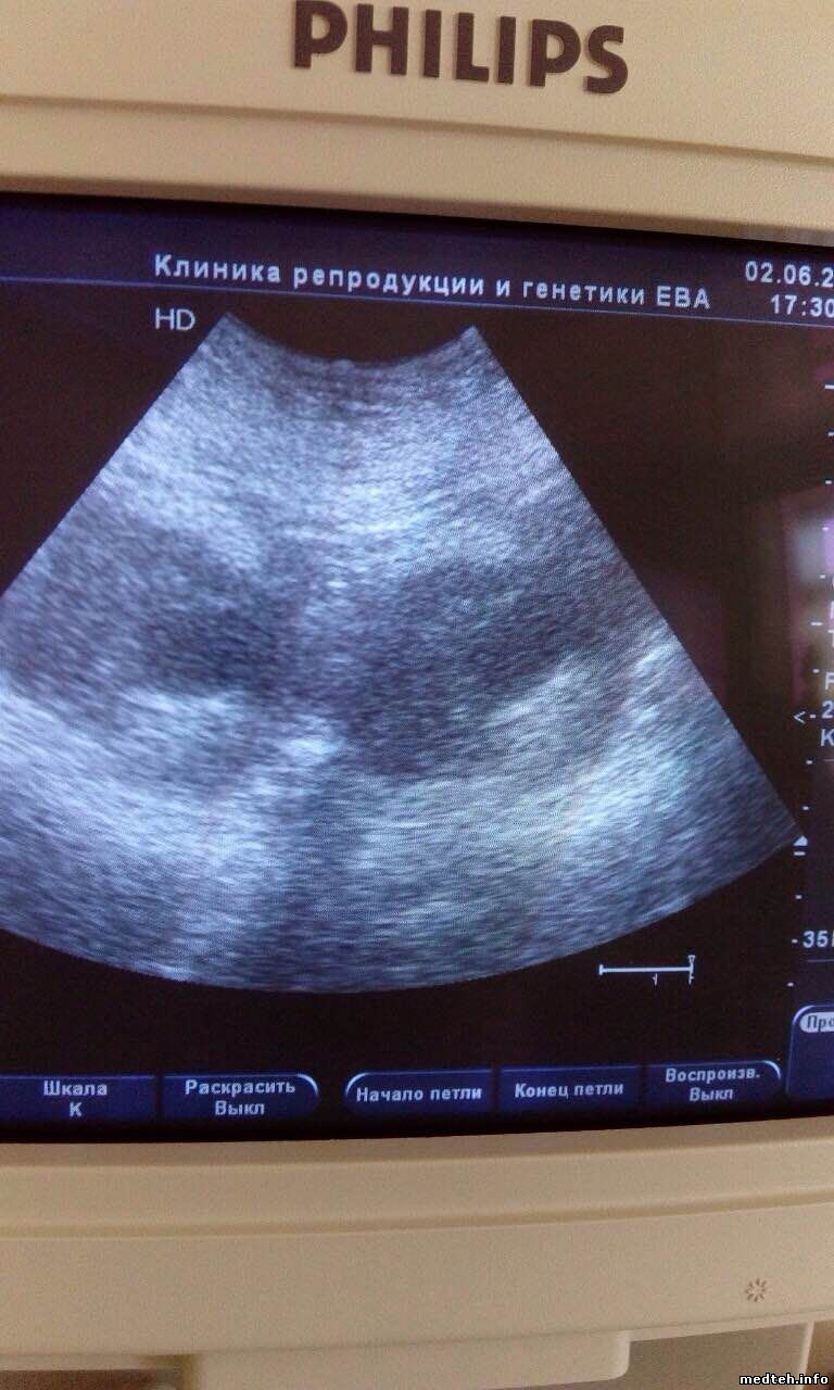

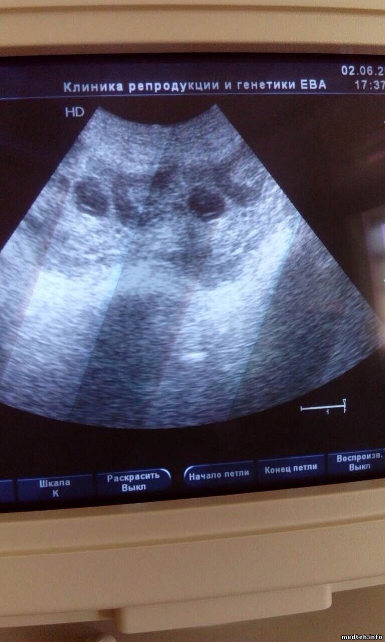

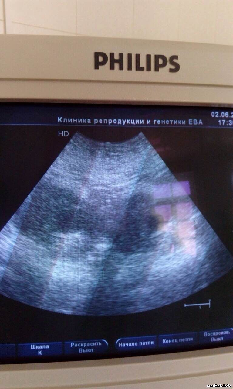

gelikaonДата: Среда, 04.Май.2016, 23:14 | Сообщение # 35
У вас сообщений: 128
инженер по медицинскому оборудовани
Минск
Добрый день. Ситуация следующая:
при запуске аппарата на экране, который находится на клавиатуре просто дублируется информация с монитора вместо информации по настройкам. Это проблема софта или железа?
Спасибо

gelikaonДата: Четверг, 02.Июн.2016, 23:21 | Сообщение # 38
Минск
Добрый вечер. Может кто знает из-за чего может двоится изображение от датчика? Подобное было замечено на одном аппарате с разными датчиками: трансвагинальном и абдоминальном. Фото проблемного изображения прилагаю
РОМУЛДата: Пятница, 03.Июн.2016, 00:54 | Сообщение # 39
У вас сообщений: 830
Ультразвук
gelikaon, я не вижу, что это разные датчики, покажите изображение со второго датчика...
gelikaonДата: Пятница, 03.Июн.2016, 08:50 | Сообщение # 40
Минск
РОМУЛ, к сожалению, доктора не зафиксировали случай с другим датчиком...Поэтому приходится верить, что так и было. По этим изображениям, есть идеи?Спасибо
