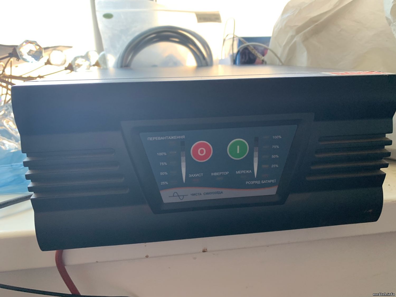

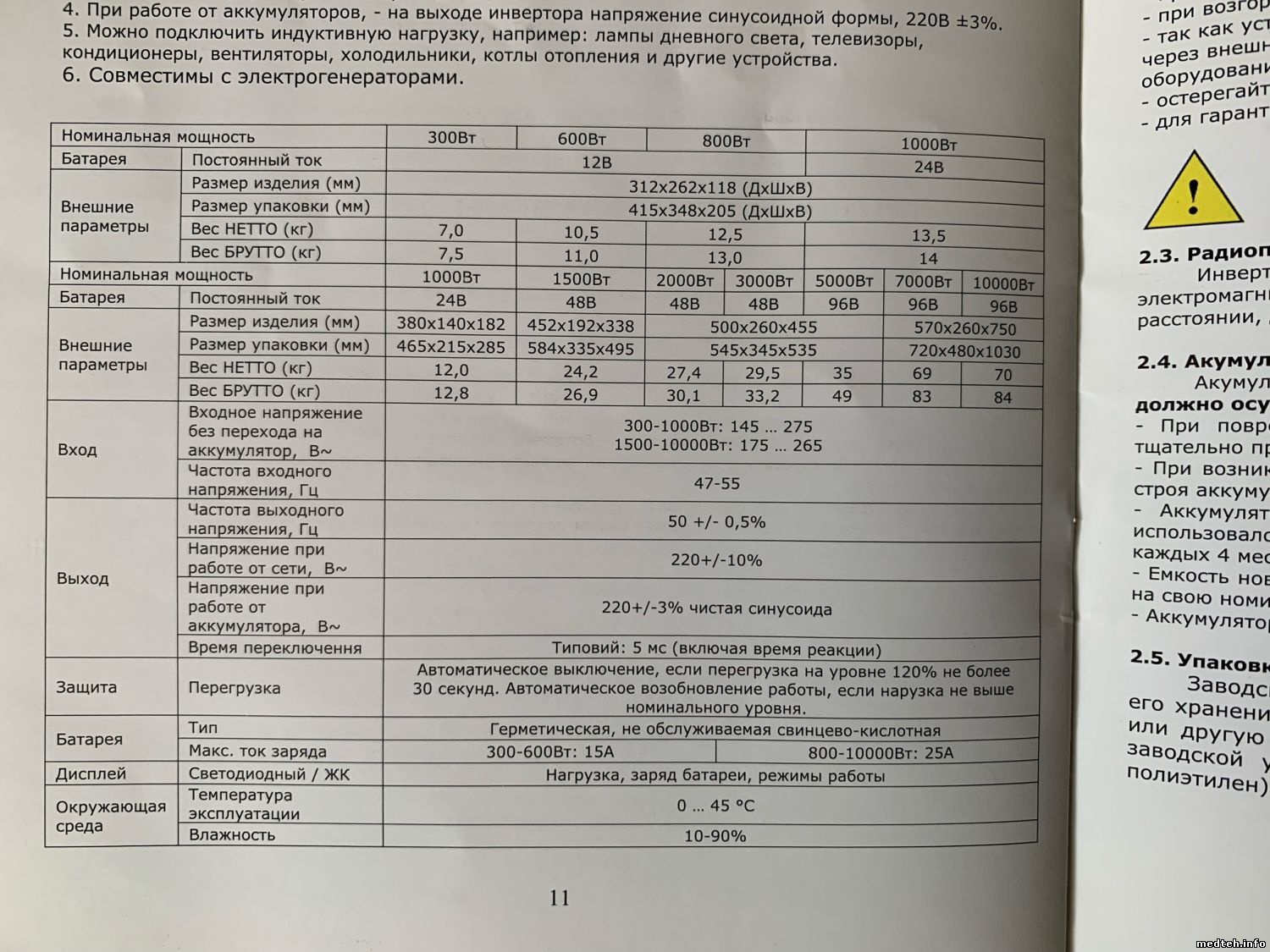

EchosapДата: Воскресенье, 20.Июн.2021, 12:37 | Сообщение # 121
У вас сообщений: 34
Врач
Ужгород
Добрый день, уважаемые форумчане.
Подскажите, пожалуйста, можно ли в качестве ИБП использовать представленный на фото инвертор.
yblod5Дата: Воскресенье, 20.Июн.2021, 13:03 | Сообщение # 122
Сервис-инженер
Где, на даче? Если для УЗ-сканера, то вопрос к производителю аппарата УЗИ ...
igora2Дата: Вторник, 22.Июн.2021, 09:45 | Сообщение # 123
У вас сообщений: 137
испытания
Вполне подходит, только у него батарея внешняя.
