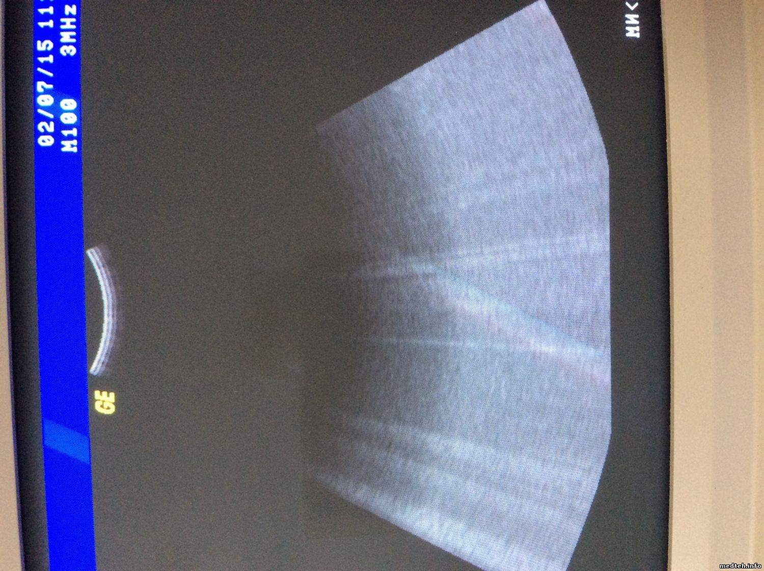

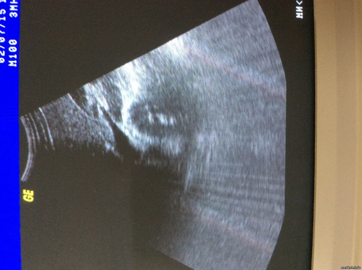

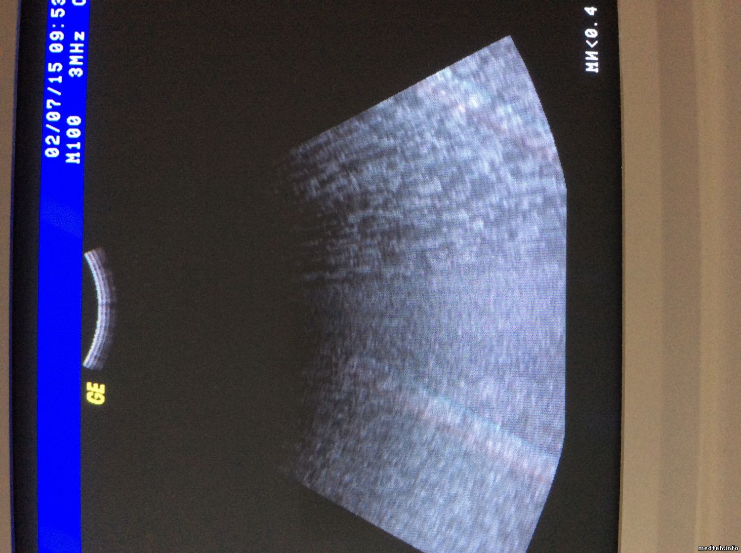

vinzerДата: Среда, 01.Июл.2015, 15:10 | Сообщение # 85
врач-узи
Кировоград
Работаю на аппарате GE logiq 500 Рro около недели. Во время работы постоянно появляются помехи на экране в виде белых полосок и разводов (причём на всех датчиках). Купили ИБП Powerwalker VI 2200. Помех стали реже, а теперь когда под низом включается лапароскоп помехи снова появляются.
Подскажите, пожалуйста, что можно предпринять?
olko13Дата: Среда, 01.Июл.2015, 17:31 | Сообщение # 86
У вас сообщений: 825
Львов
Цитата vinzer ()
Во время работы постоянно появляются помехи на экране в виде белых полосок и разводов (причём на всех датчиках). Купили ИБП Powerwalker VI 2200. Помехи стали реже, а теперь, когда под низом включается лапароскоп, помехи снова появляются.
В таких слуаях нахожу сетевой фильтр от старой импортной аппаратуры и ставлю перед бесперебойником - помогает ...

vinzerДата: Четверг, 02.Июл.2015, 13:36 | Сообщение # 89
врач-узи
Кировоград
Подскажите, пожалуйста, какой лучше сетевой фильтр, какая модель?
Или лучше самим сделать?
титовДата: Четверг, 02.Июл.2015, 14:29 | Сообщение # 90
У вас сообщений: 186
инженер по МО
Была у нас такая же проблема. Вызывали лабораторию для выявления источника помех. Помехи шли от лифтов.
Рекомендации:
1. подключать аппарат через отдельную розетку оборудованную сетевым фильтром, например, "Changzhou Jianli Electronic" DL-50D3 или "Epcos" B84142-A10-R;
2. установить на кабель питания аппарата феритовые кабельные фильтры диапазона частот 150кГц-30МГц, например, WURTH 742 727 22.
После установки выше перечисленного помех больше нет.
vinzerДата: Четверг, 02.Июл.2015, 17:46 | Сообщение # 91
врач-узи
Кировоград
Спасибо!
Будем пробовать, если найдём вот такие сетевые фильтры или уже попробуем сами сделать. Но сначала нужно будет правильно заземлить аппарат.
Вот ниже выложу фото проблемы:
И ещё хочу добавить, что каждый датчик реагирует по-разному. Но больше помехи на конвексном, а доплер страдает на всех.
