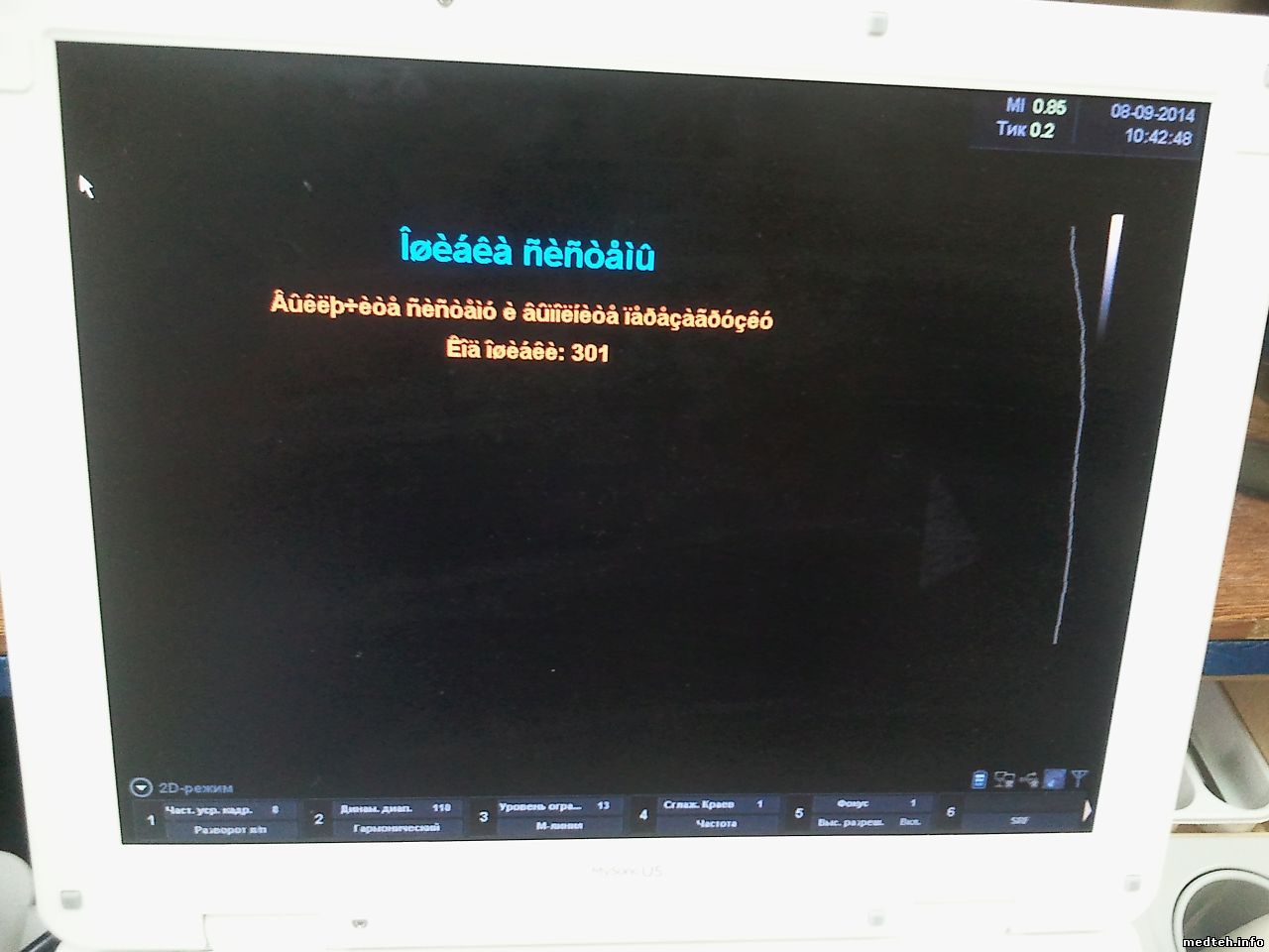

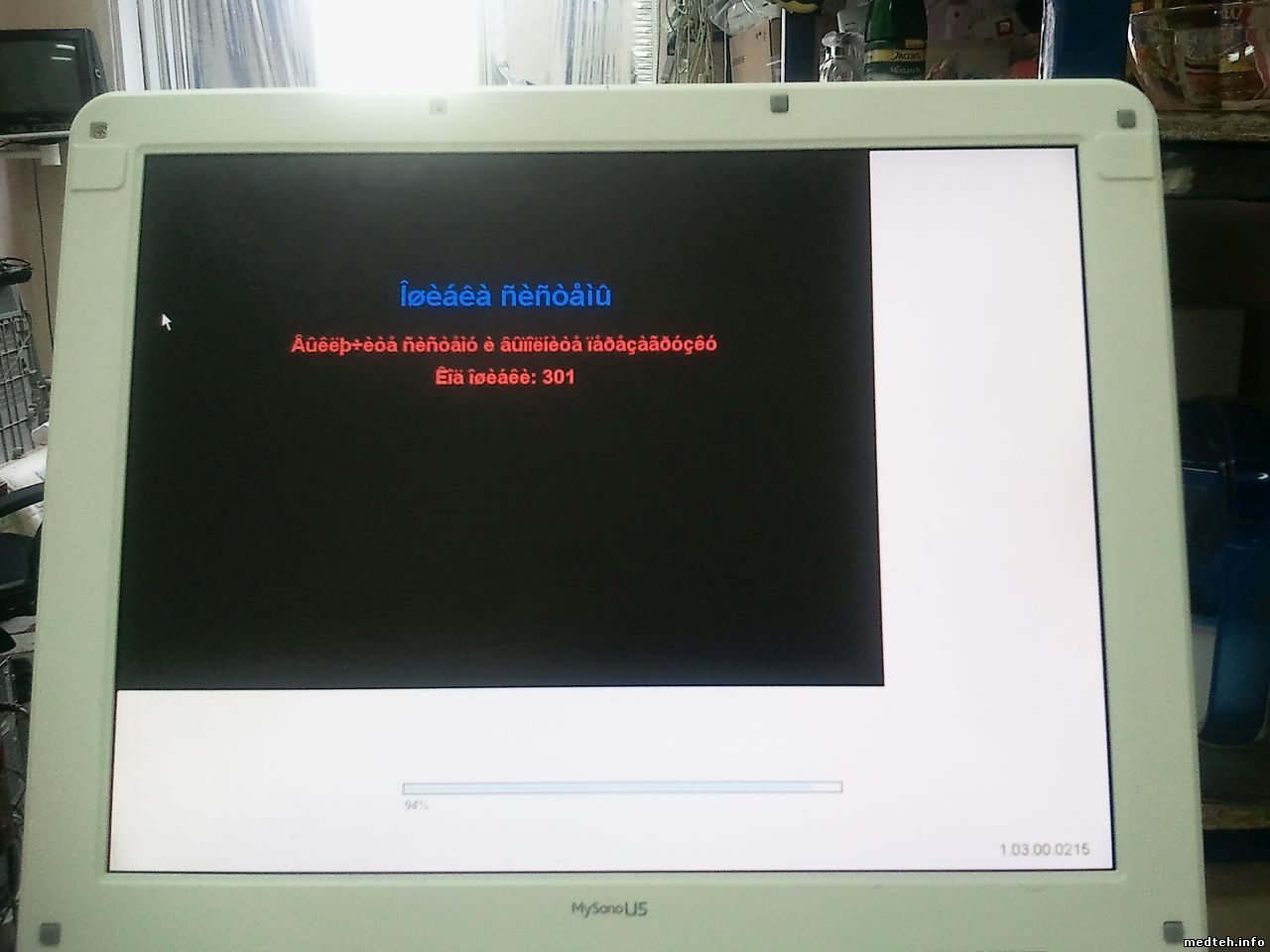

Аппарат Mysono U5 не загружается до конца или бывает загружается и есть сигнал с датчика, но при нажатии на клавишу Выход появляется ошибка 301.
Помогите с расшифровкой ошибки, о чем он сигналит?
Спасибо!
AlexiumДата: Суббота, 13.Сен.2014, 22:50 | Сообщение # 8
Решено продувкой радиаторов и кулеров от пыли сжатым воздухом, пыль мешала нормально вращаться кулерам.

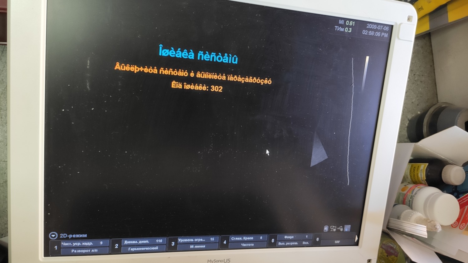

Не подскажите, появляется ошибка 302, при подключении датчика. Может у кого завалялась расшифровка ошибок?
UPDATE: По примеру Alexium разобрал, вычистил, продул все модули. После чего проблема исчезла. Всем спасибо.
