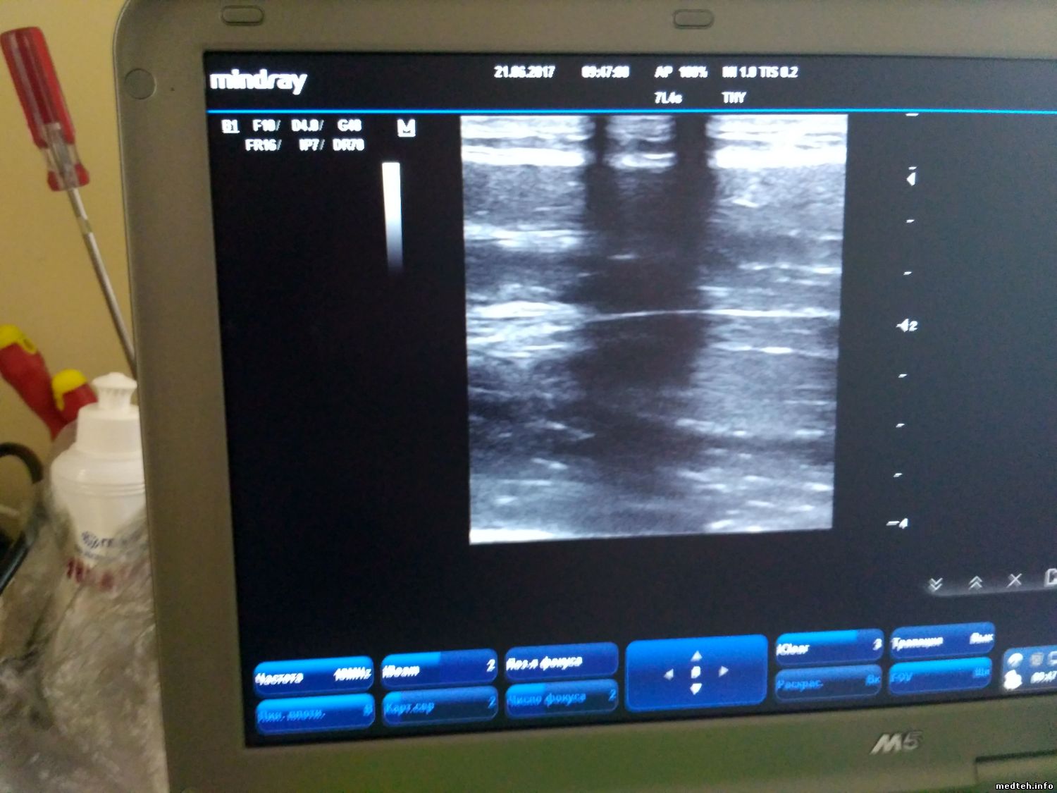

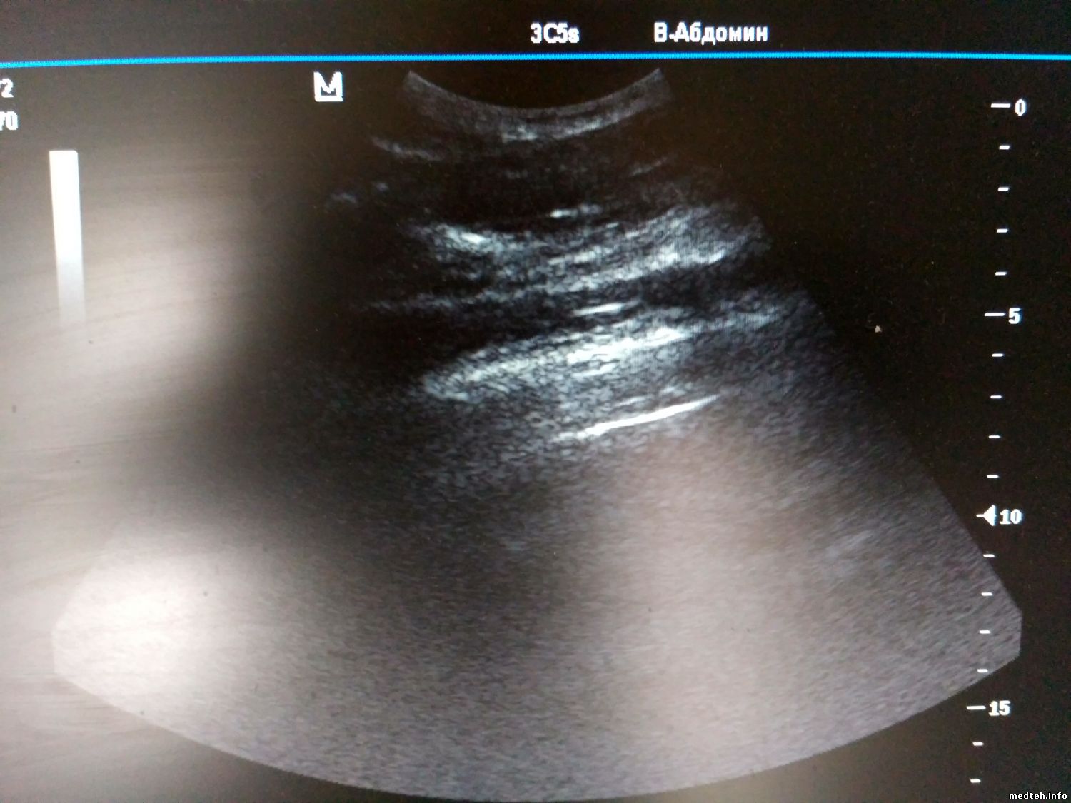

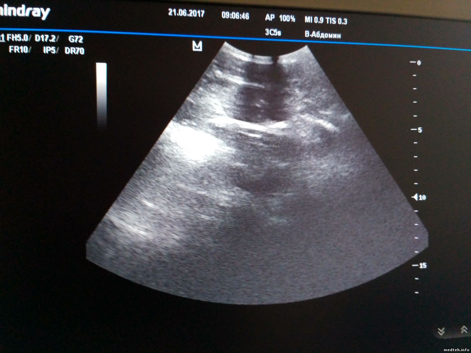

Добрый день коллеги! УЗИ-аппаратами не занимался, поэтому прошу помощи. У Mindray M5 появились затемнения в виде двух полосок, которые срастаются в пятно по центру, при этом такая картина идентична на разных видах датчиков. Когда конвексный подключил к другому Миндрею М5, то там всё нормально. Разъёмы смотрел, окиси нет, не гнутые. Может есть калибровки или это железо глючит?
На другом аппарате этот же линейный датчик 7L4s включали?
Да, пробовал. Этих полос нет на другом аппарате. Просто последний был конвексный. На первом фото полосы есть, на втором их нет (датчик один и тот же, аппараты разные).

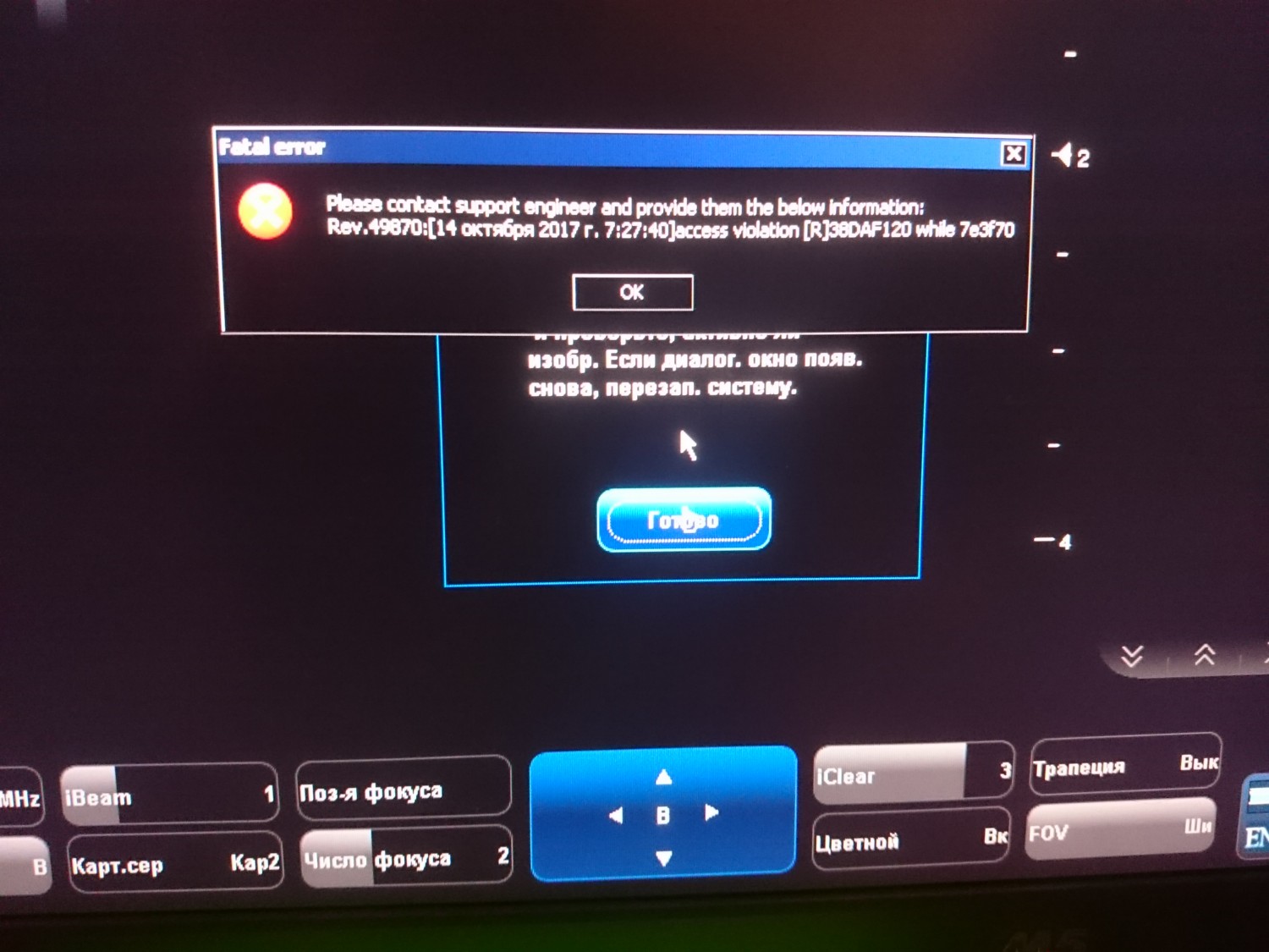

Добрый день, господа. Не могу определить в чем причина данной ошибки. Причём она убирается, если просто загрузиться с live-cd, а затем снова запустить аппарат. Все работает хорошо, пока аппарат не выключить и не дать ему остыть. На "холодную" снова вылезает ошибка и убрать можно только загрузившись с live-cd. Может было у кого что-то подобное?

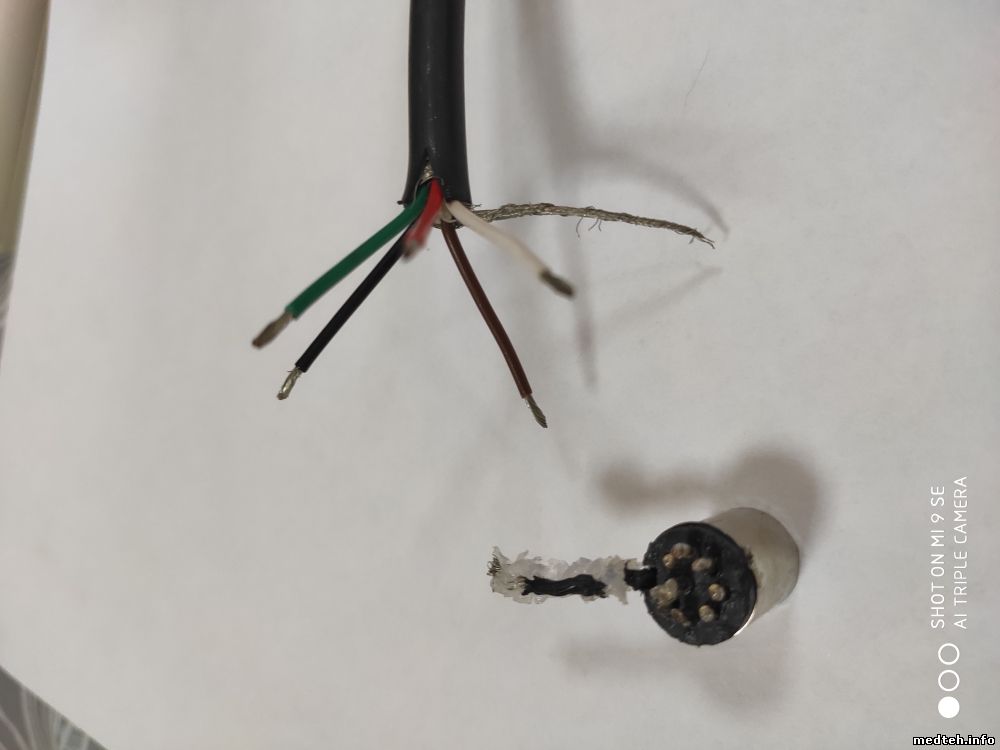

Здравствуйте уважаемые коллеги. Подскажите, пожалуйста, распайку блока питания к аппарату Mindray M5. Присутствуют пять проводов и экран. power mindray ADP 1210-01. Разъем оборван "по самое небалуйсь". Заранее благодарен за посильную помощь.

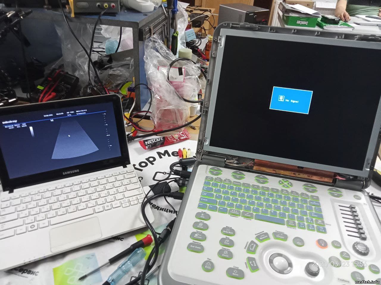

Дата: Четверг, 25.Мар.2021, 00:32 | Сообщение # 35
Инженер ДЦ

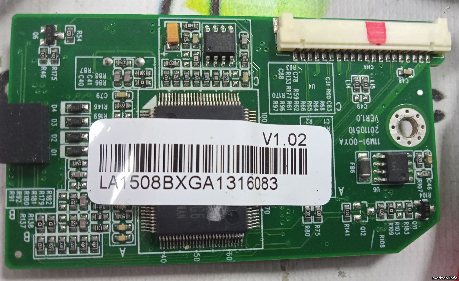

Подскажите, не работает матрица. Пишет, что нет сигнала. Через с-видео есть картинка. Подозрение на промежуточную плату между матрицей и системной платой. У кого-нибудь есть опыт ремонта этой платы?
