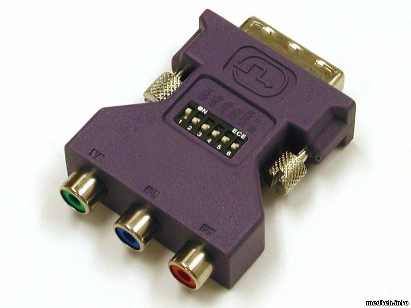

Что-то вроде этого

Тот адаптер что у olegp, скорее всего для DVI с аналоговым интерфейсом.

да, похоже что там DVI-I на другом конце. Да и другие переходники типа DVI-D сразу на VGA работать не будут. надо именно конвертер.

Извиняюсь, накосячил... blush На фотке DVI-I в компонентный.
Поискал DVI-D в RGB. Нашел, конечно, но цена впечатлила.....

PS. Кстати, DVI-D в компонентный и VGA - гораздо дешевле http://www.videotrade.ru/portal....d=17782

да, проще будет заказать оригинальный преобразователь (
Quote (olegp)
а это, кстати, гуд вариант ))
