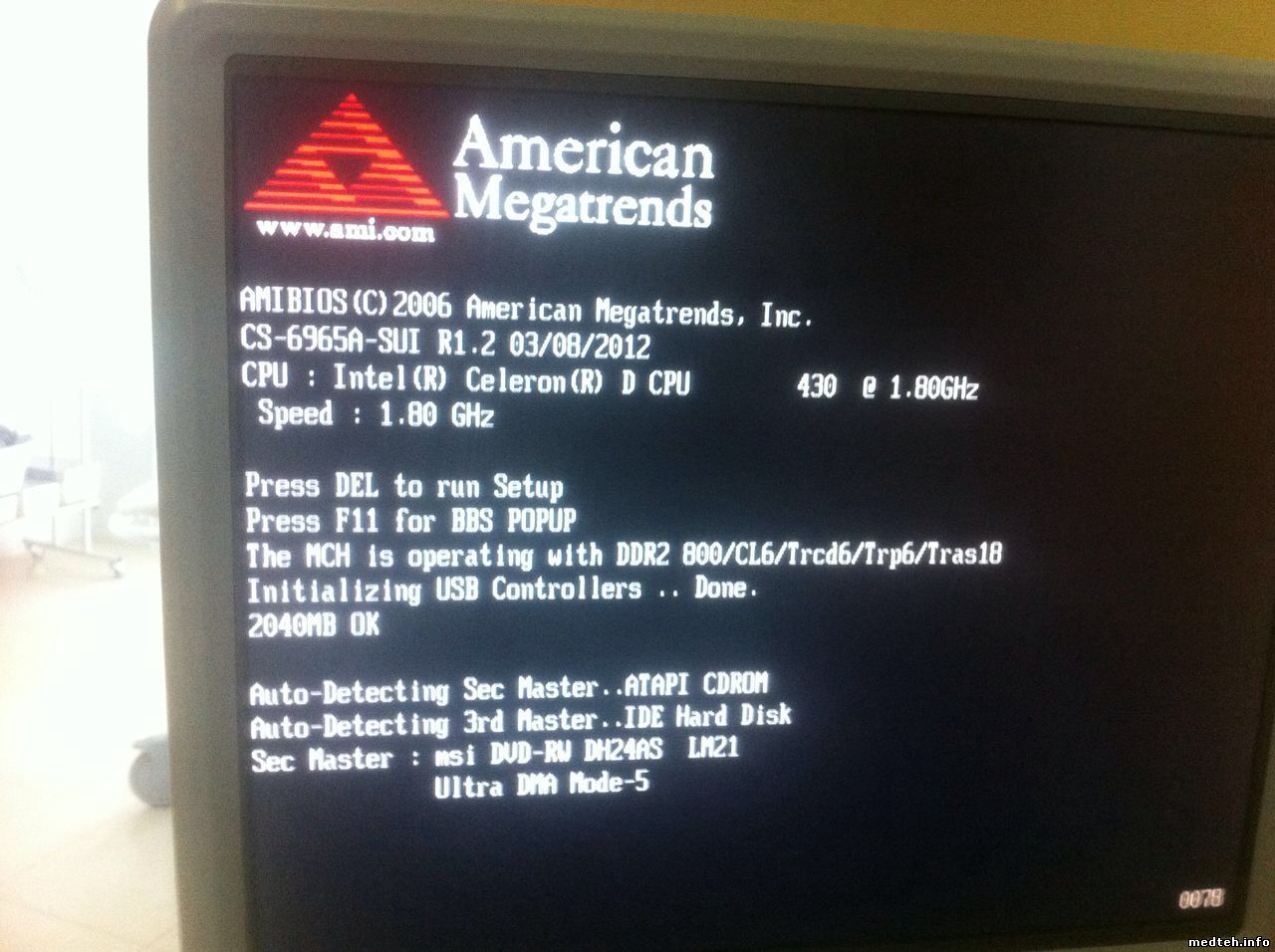

Ну, сперва бы проверили жёсткий диск и батарейку на биосе.
olko13Дата: Воскресенье, 15.Май.2016, 14:23 | Сообщение # 6
У вас сообщений: 825
Львов
Попробуйте снять образ с родного винта, он китаец всё-таки и вероятнее всего посыпался, и залить на новый диск.
Образ снимать в посекторном режиме.

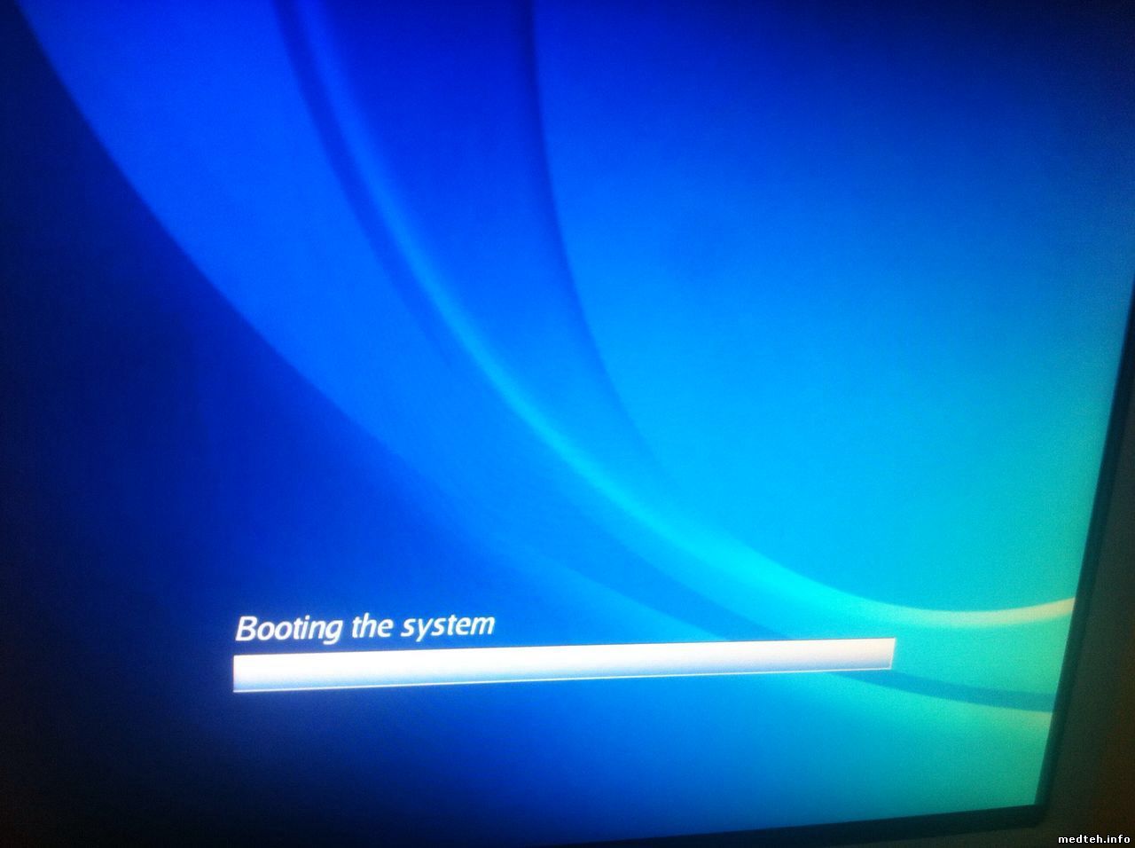

Перестал загружаться Apogee 3800. Точнее, идёт загрузка до определенного момента, а дальше выключается.
Сдох жёсткий. Отсюда вопрос, может у кого есть образ жёсткого, родной совсем плох.

Буквально на днях такое же было, не загружается и всё.
Там сверху компьютера есть два разъёма саташных, один на сиди привод, другой на винчестер.
Вынул, вставил по новой (хотя, до этого не трогались). И всё запустилось. А до этого винчестер вообще не видел.
