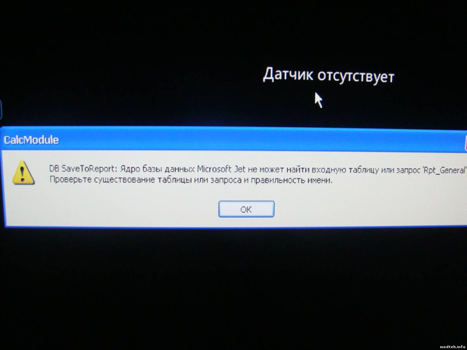

Аппарат загружается , все нормально, но после загрузки вылазеет сразу черный экран , что датчик не подключен(см.рис)раньше можно было клавишей ESC убрать, теперь нет, что делать.
Есть ли кто со Смоленска?
Сообщение отредактировал Andrey2905 - Четверг, 27.Сен.2012, 17:06
shtempelДата: Четверг, 27.Сен.2012, 17:20 | Сообщение # 4
У вас сообщений: 289
medteh
проблема явно с бд .в инете много инфы про эту ошибку.софт можете реинсталить?

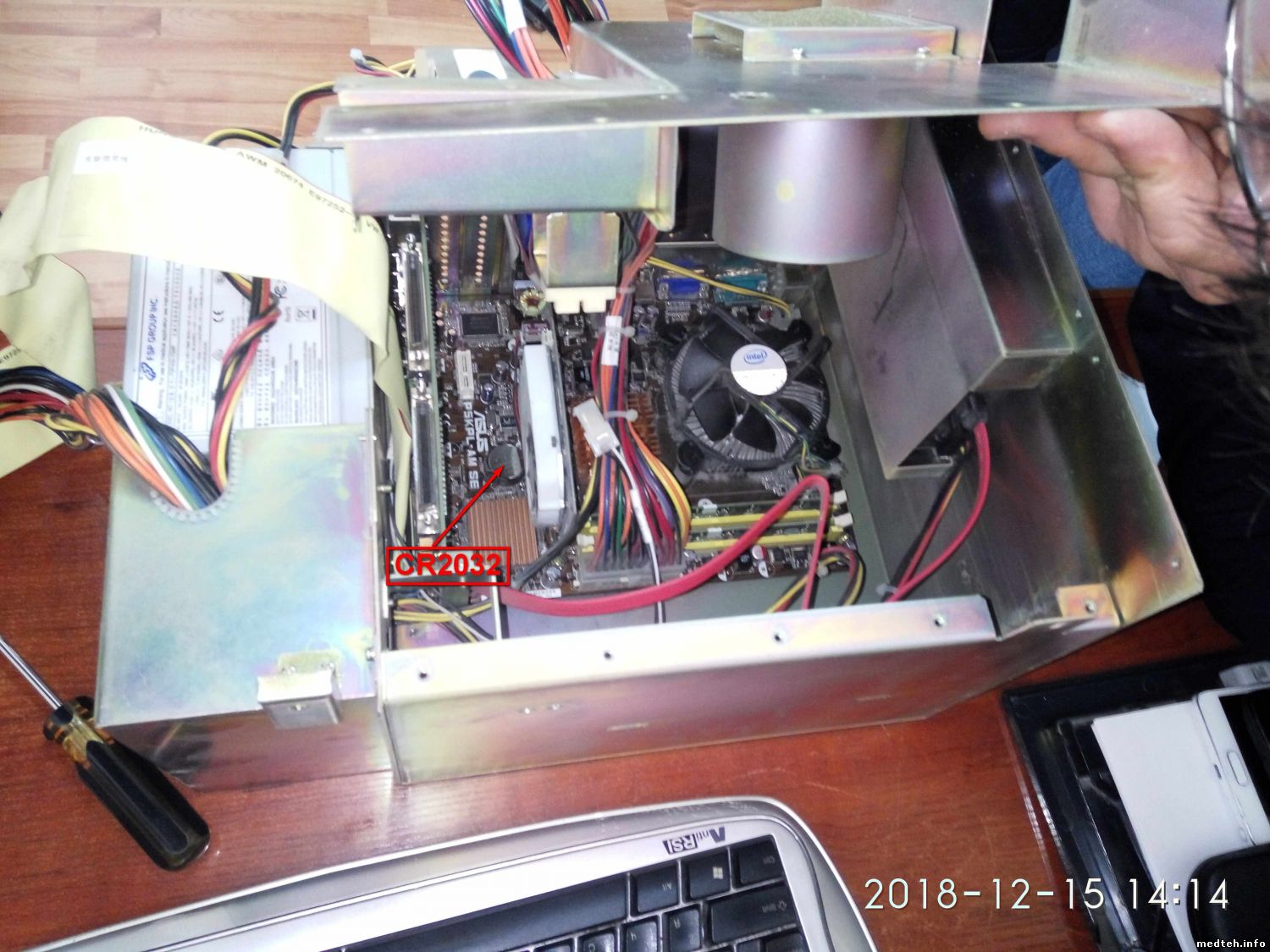

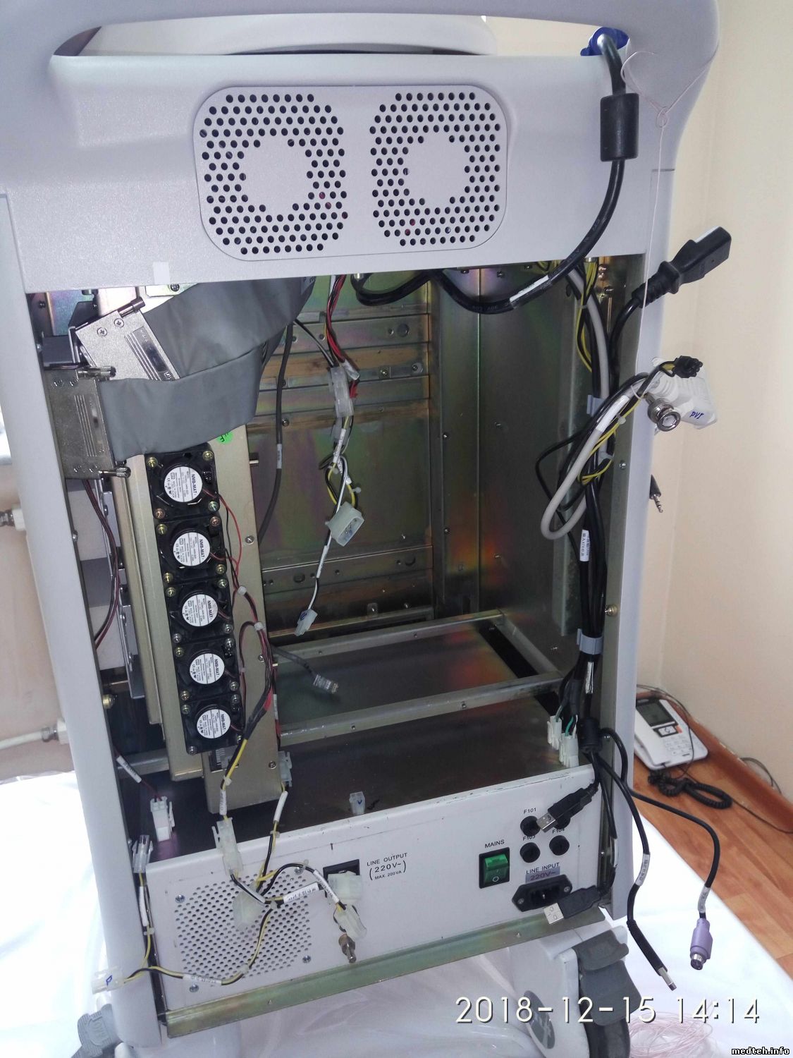

sun_manДата: Среда, 19.Дек.2018, 17:49 | Сообщение # 15
У вас сообщений: 34
Узбекистан
ташкент
Привет ALL
давече менял батарейку на SIUI apogee 3500.
что б добраться до батарейки , снимаем заднюю крышку, отключаем 100500 кабелей от блока процессора, вынимаем его, разбираем и меняем батарейку CR2032.
без помошника поменять батарейку не получится (у меня не получилось)
