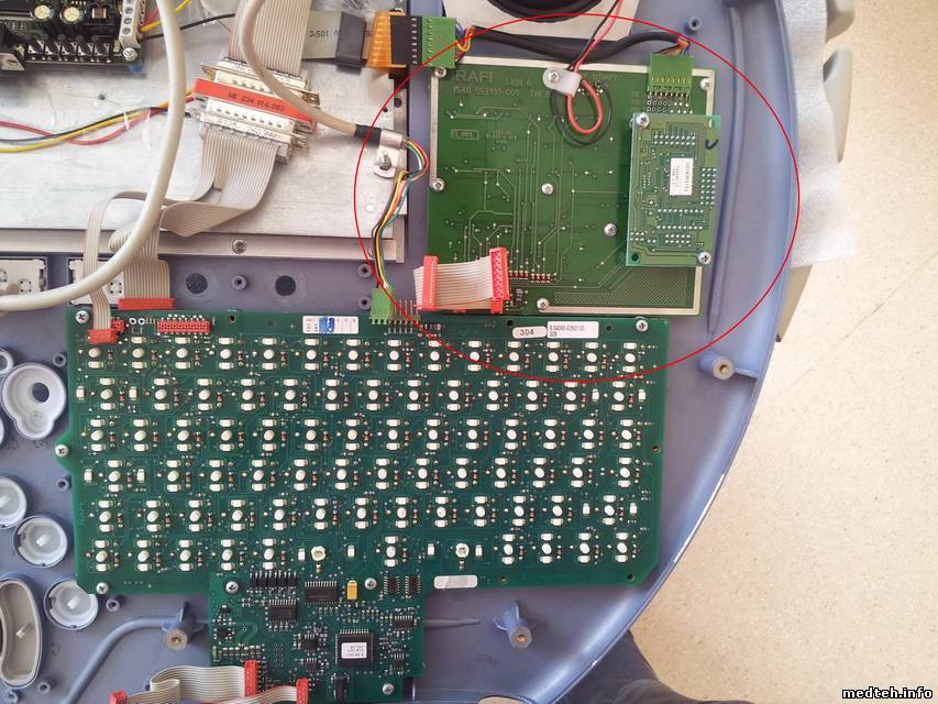

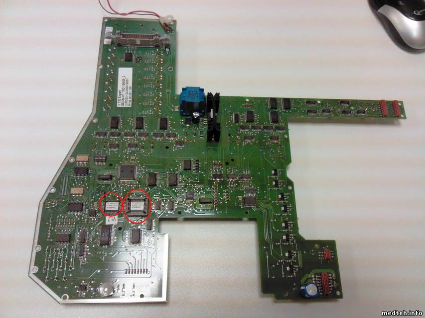

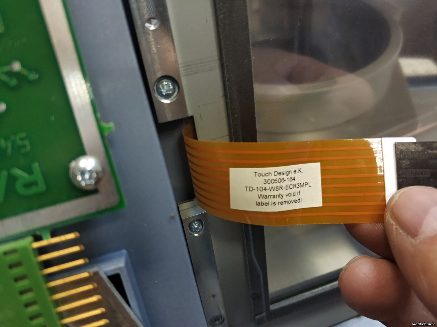

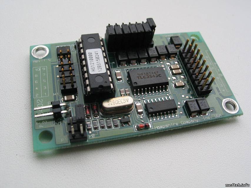

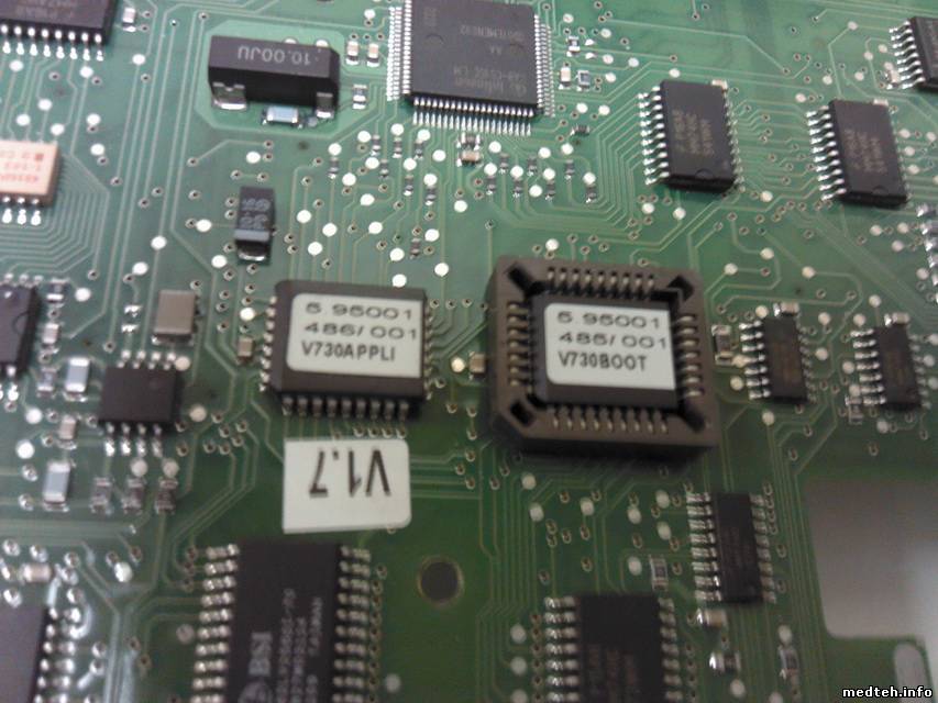

Товарищи коллеги!
Нужна прошивка Boot и Appl для платы HardKey Board для Voluson 730. Это плата находится в консоли управления и отвечает за все кнопки и TouchScreen. В связи с тем, что прошивка слетела, аппарат перестал загружаться. В оригинале плата стояла с прошивкой 1.7
Была поставлена аналогичная плата с прошивкой 1.09. Система загрузилась штатно, но перестал работать Touch, сбились координаты, калибровка не помогает.

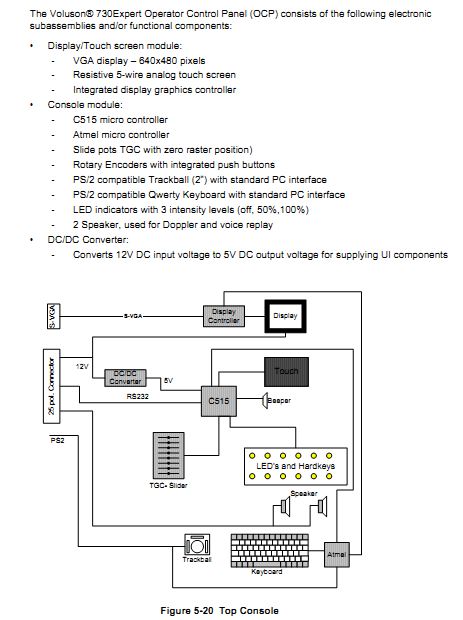

С большой вероятностью проблема связана с тем, что у Toucha есть своя прошивка (1.7) и она конфликтует с новой прошивкой 1.09. Судя по блок схеме из service manual за Touch отвечает именно HadrKey Board (Part A + B).
Очень прошу, у кого была подобная проблема или у кого есть доступ к телу помогите с прошивкой:
HadrKey Board part A – нужна прошивка 1.7
Или
HadrKey Board part B – нужна прошивка 1.09 (с этой намного проще, это стандартная микруха на разъеме).
Cхему из Service Manual тоже прикрепляю.

pponsovДата: Четверг, 23.Авг.2012, 18:54 | Сообщение # 10
МО
Проблему решили. Нашли Part B с прошивкой 1.09

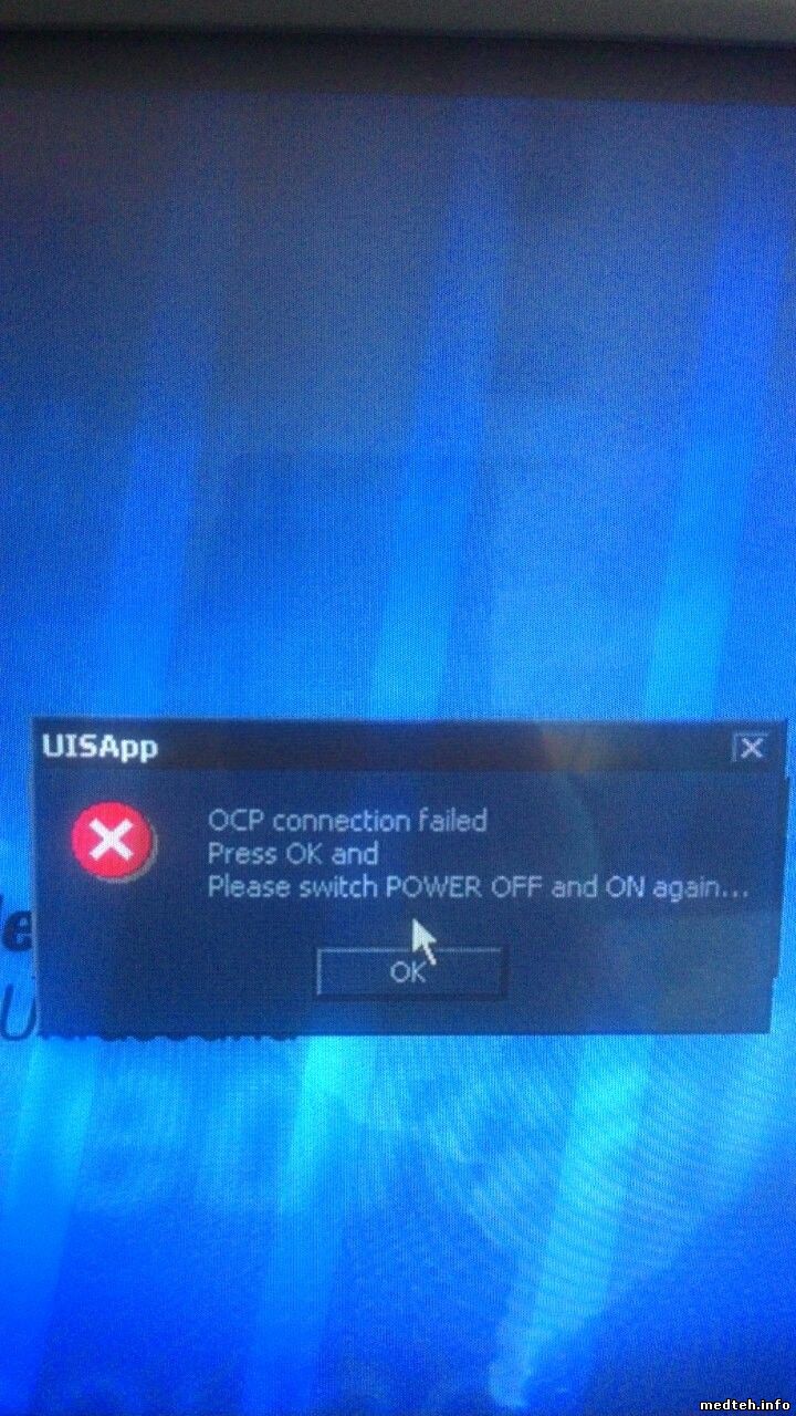

sprutvДата: Среда, 06.Июл.2016, 18:12 | Сообщение # 13
У вас сообщений: 197
узи
самара
подскажите что за ошибка уже голову сломал фото прилагаю

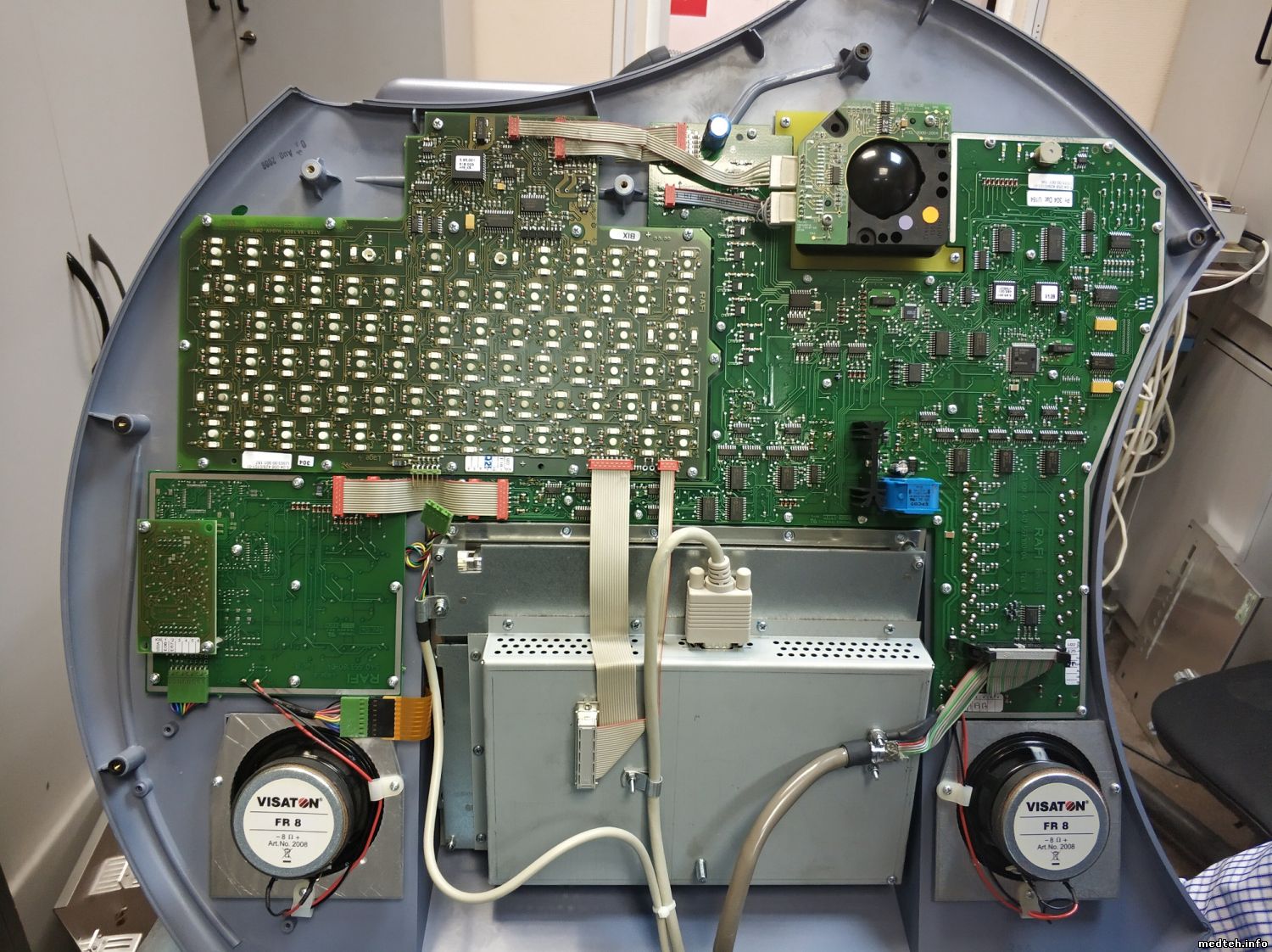

LeperДата: Среда, 23.Май.2018, 13:07 | Сообщение # 19
У вас сообщений: 21
Приветствую.
Персонал жаловался на переодические ошибки и зависания, но без результата. В итоге аппарат встал колом, когда рассыпался реестр.
На материнской плате 2006 года TYAN вспухли 10 емкостей(!). Заменили.
Восстановили сохраненный оригинальный образ через встроенный inux, ключики BT вытащили из реестра.
Тач не работает. На экране ошибка "Current console version is 106, while minimum required is 107. Update EEPROM ?"
Вот не понятно что ему не нравится и почему до этого аппарат все устраивало со 106 прошивкой.
Кнопки на консоли работают. Клавиатура, трэкбол работают. Бипер слышно. Не рабоатет только тач. При нажатии глухо. Калибровка не производится.
Com1 в системе есть

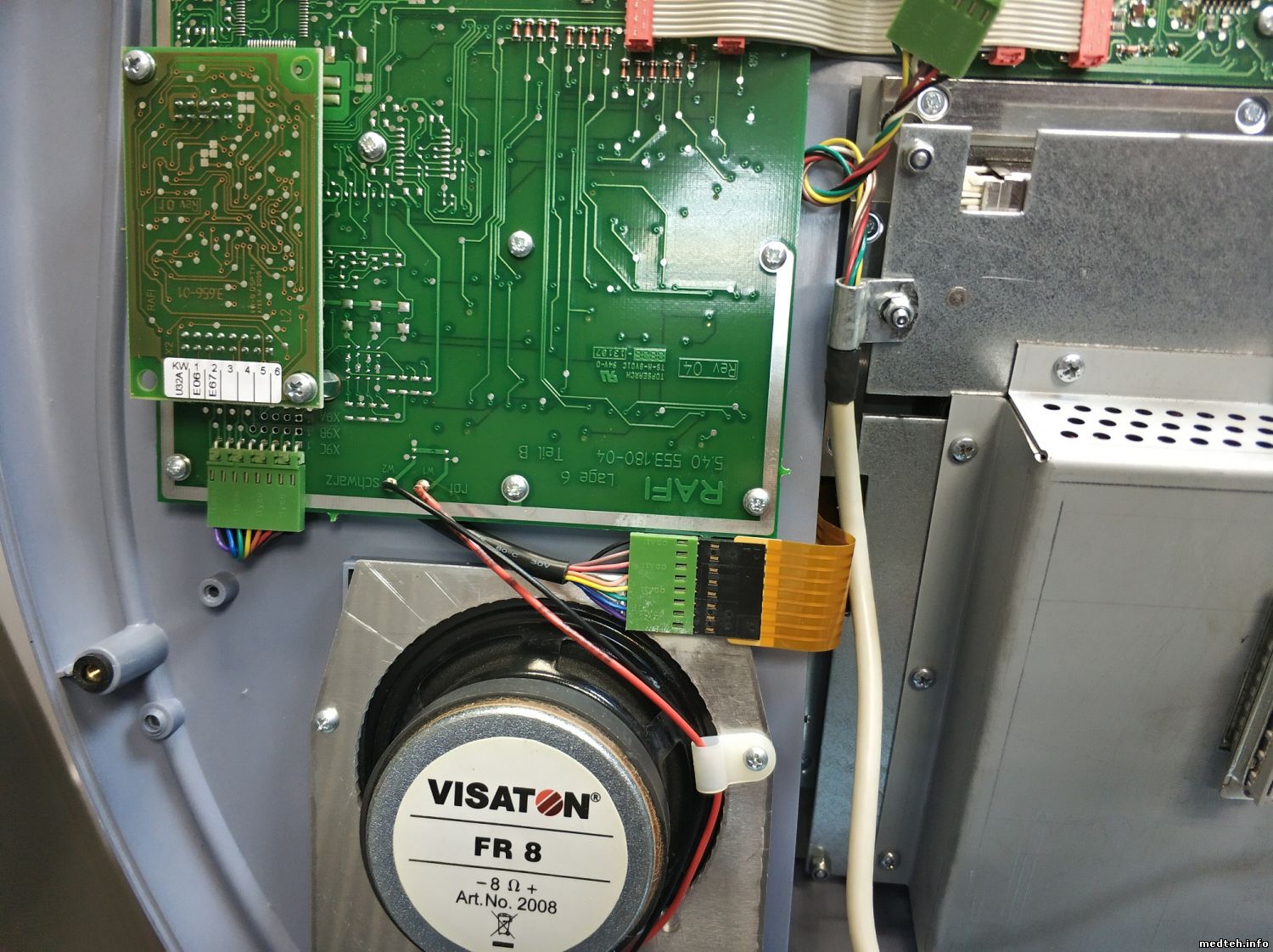

LeperДата: Четверг, 24.Май.2018, 15:03 | Сообщение # 20
У вас сообщений: 21
Добавлю фото
