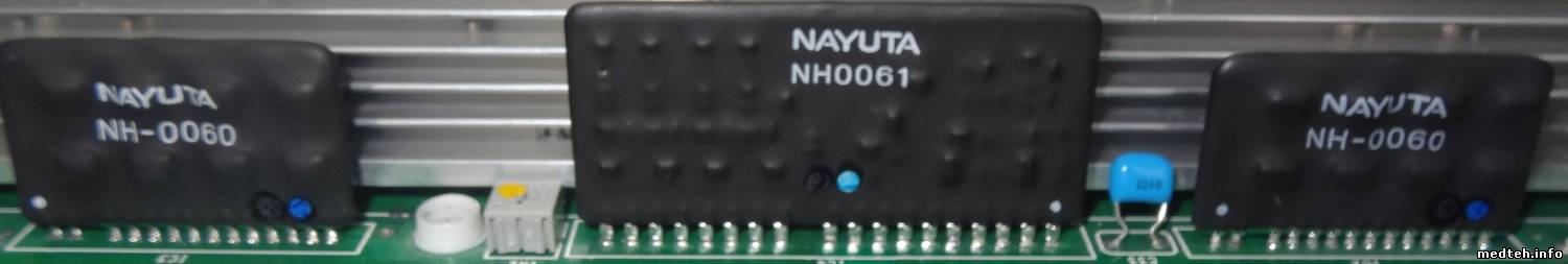

В блоке питания УЗИ Hitachi EUB-7000 выгорела микросборка NH0061.
Найти замену не представляется возможным.
Может есть у кого в заначке микросборки NH0060, NH0061, NH0062 или плата HM-071C?
Готов приобрести.

расковыряй ее аккуратно и посмотри что выгорело, может удастся восстановить

при нагреве до 180 масса снимается пленочкой

Nikolay Res интересно чем закончился ремонт БП. В чем была причина или что заменили. У нас таже история говорят что нужно менять микросборки в БП. (NH0062 и NH0061) а поможет ли это ??

А платы (EG378502"EPI-8"HItachi) для блока питания нет или где ее можно купить по адекватным ценам ?. Если нет платы то миксборки NAYUTA NH0061 и NH0062 ?

в блоке питания отсутствует высокое напряжение. снимай нижний блок питания. он состоит из двух плат. на нижней плате импульсный трансформатор на 12 вольт. скорее всего у тебя там проблема. а причина в контролере (в черном герметике залитом) только не стачивай его а аккуратно скальпелем потихоньку снимай (геморно но самое действенное). что бы ты смог прочитать номиналы резисторов и название микросхемы. второй вариант это установить (импульсный блок питания на 12 вольт)
