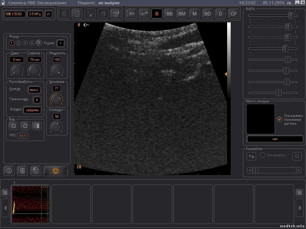

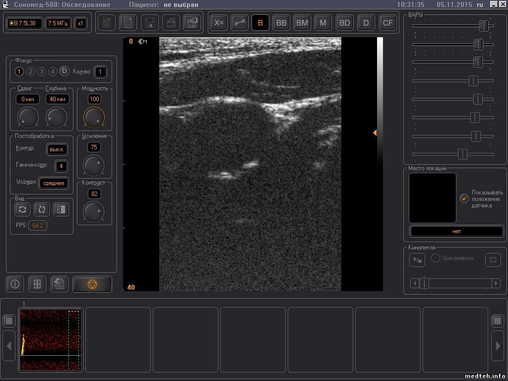

Добрый день коллеги!!! У меня вопрос такой. Аппарат Сономед-500 с двумя датчиками стоял не работал два года. Не работала видео-карта поменяли конденсаторы, компьютер запустился, но стали выходить ошибки в биосе, жаловался на диск А и checksum error. Сбросили биос, заменили батарейку, переустанговили виндовс, Сономед 500, драйвера на PСI платы поставили вручную. Программа заработала, но врачи жалуются что ничего не видно. Примечание при изменении параметра МОЩНОСТЬ картинка не изменяется.
Подскажите что может быть, проблема в железе или в настройках программы???

спасибо проблему решили. был пережат один из кабелей внутри аппарата и подсаживал мощность.
