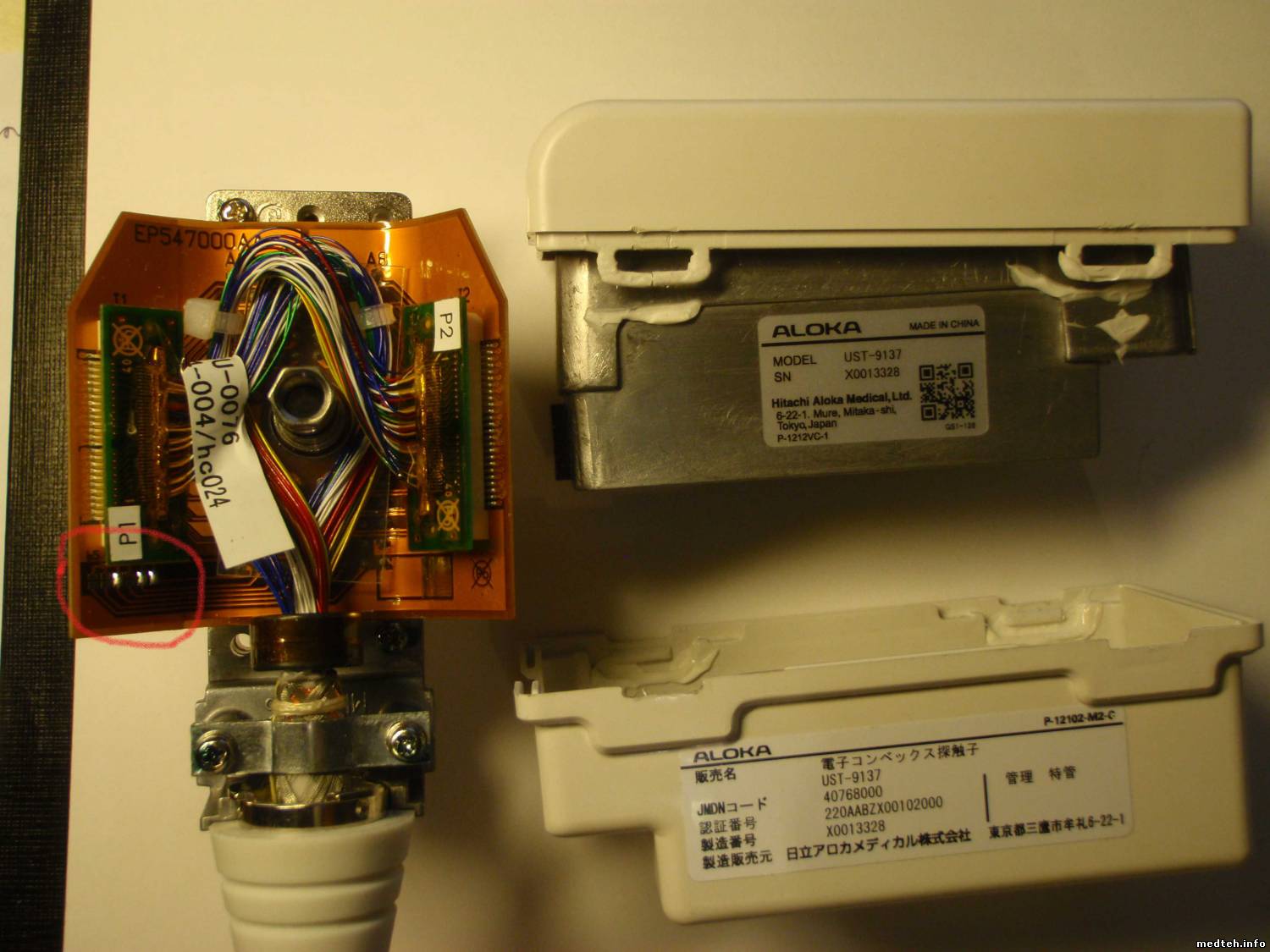

Кто знает какие контакты замкнуты на UST-934N-3.5 онже AL3C34A онже K900805
для правильного опознания даттчика аппаратом узи??? shok

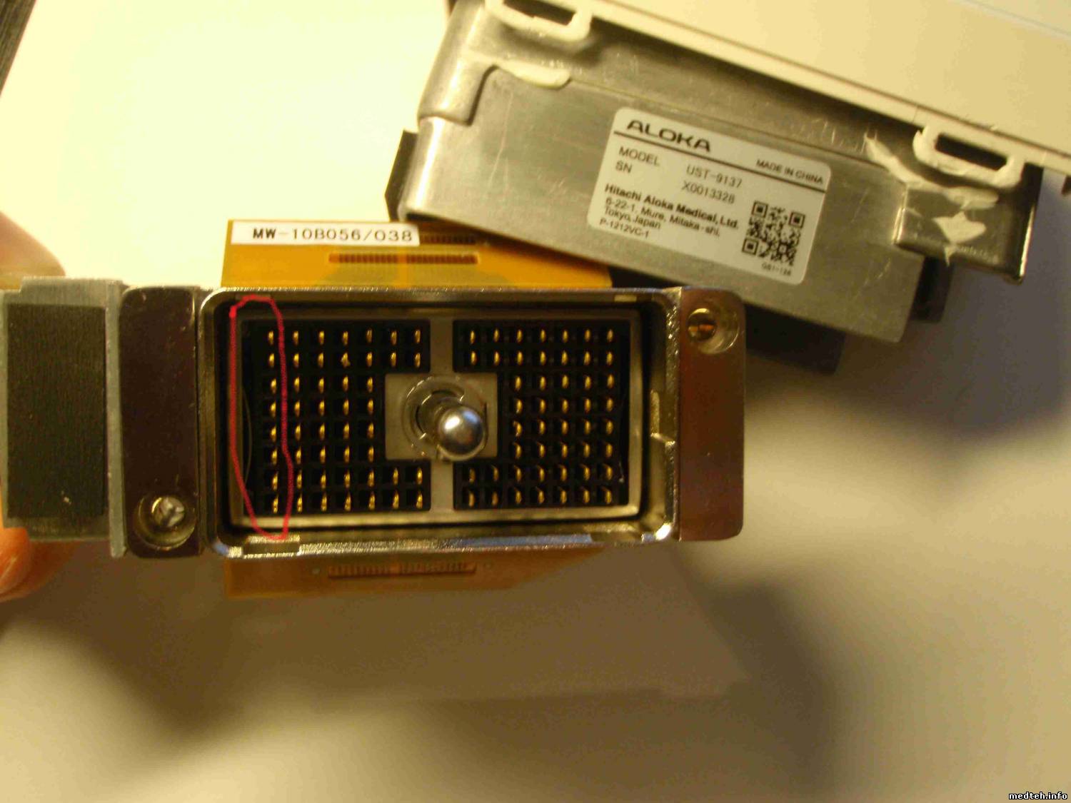

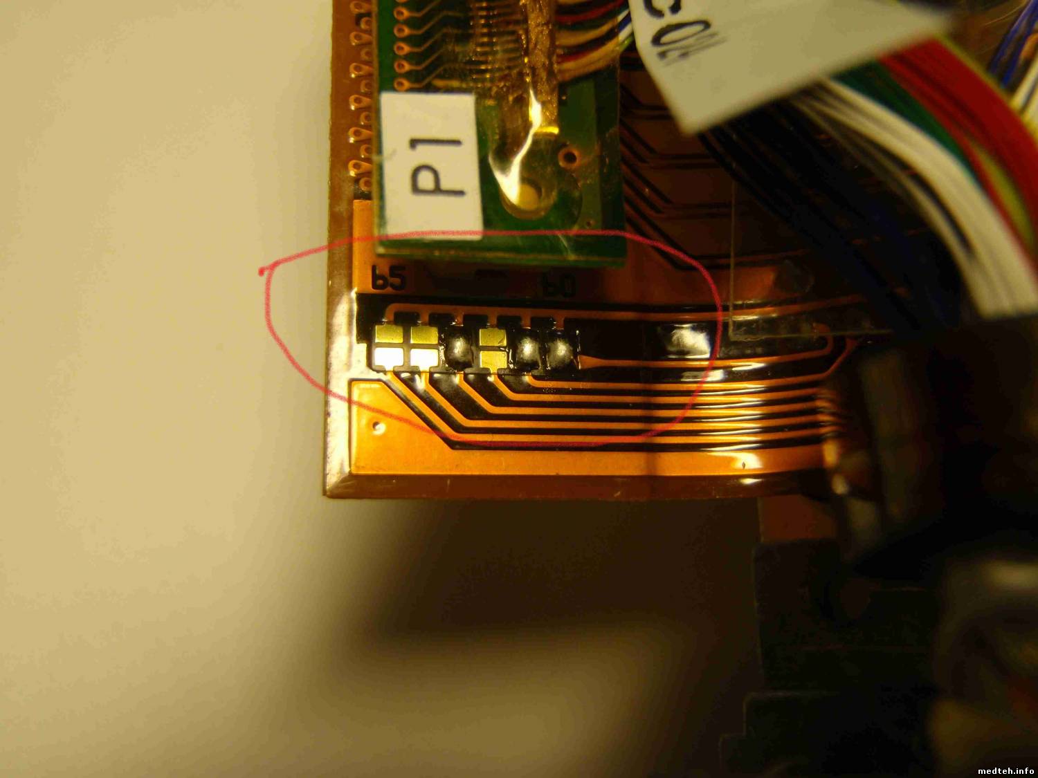

имеется датчик UST-9137
прилагаю фотки места где смотреть если у кого такой(934N) найдется
в текстовом виде для 9137 будет так - P1+P2+P4+P5
UST-5512U-7.5 - P1+P5+P6
а для 934N - (?? P1+) P3+P4+P5 ????????????
ЗЫ. Тип алоки не имеет значиния (650,620,630,1100,900,500,prosound 2,prosound 6 и думаю куча других )
Инет/гуглет и другой нэт изрыл до корней а ифы так и не нарыл, даже странно как-то стало
может кто и поможет,если отвертку найдет :) ireful

так же может хватить фотки контактов но только если они там не все пресутствуют
Думается ,что те которые в Р ряду они и замкнуты
если в разъеме есть все контакты этот способ не годиться
нужен будет тестер или отвертка или оба предмета

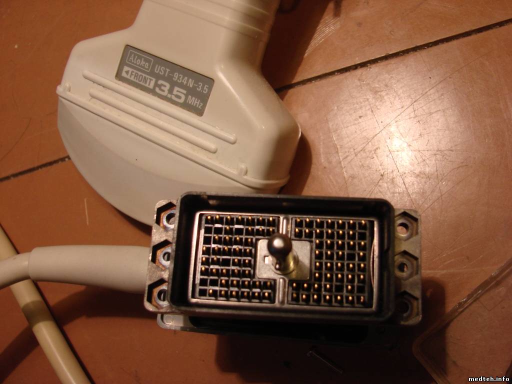

STarasДата: Воскресенье, 08.Апр.2012, 20:57 | Сообщение # 3
Вот уж нетерплячий. Праздник же.
Три, которые слева, замкнуты между собой. Верхний левый - соединен с корпусом.
Gb2Дата: Воскресенье, 08.Апр.2012, 21:17 | Сообщение # 4
Ing
Moskva
для 934N будет так - Р3+Р4+Р5
может кому пригодиться
Спасибо за фотку STaras'у
