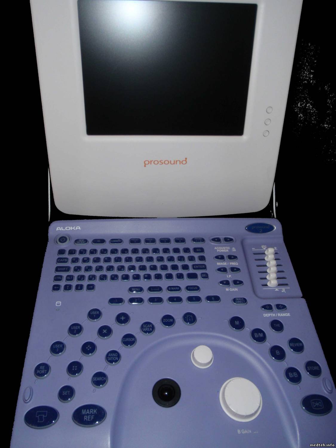

Кто знает куда жать чтобы в биос зайти ?? или в сервис меню если таковое имеется
Кто знает как опознать тип-номер датчика подключенного к узи (если на датчике нет номера -стерся или оторвался) ??
Ищу сервис мануал на сабж
и распиновка контактов на датчиках их там 15
приветствуется любая инфа (техническая,сервисная) на данный аппарат
особенно UST-934N-3.5
Алока просоунд 2
