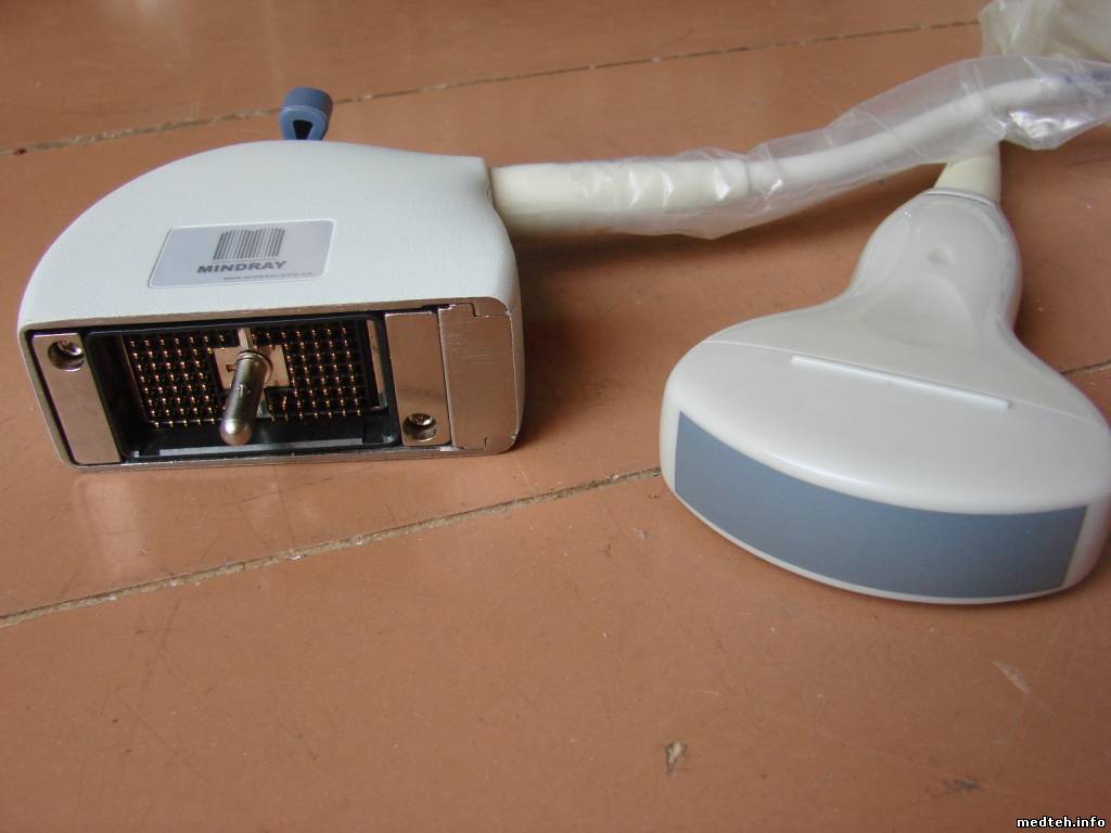

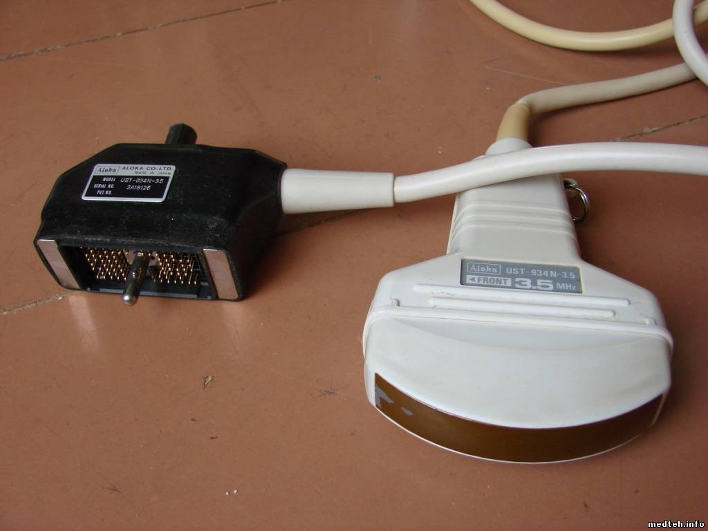

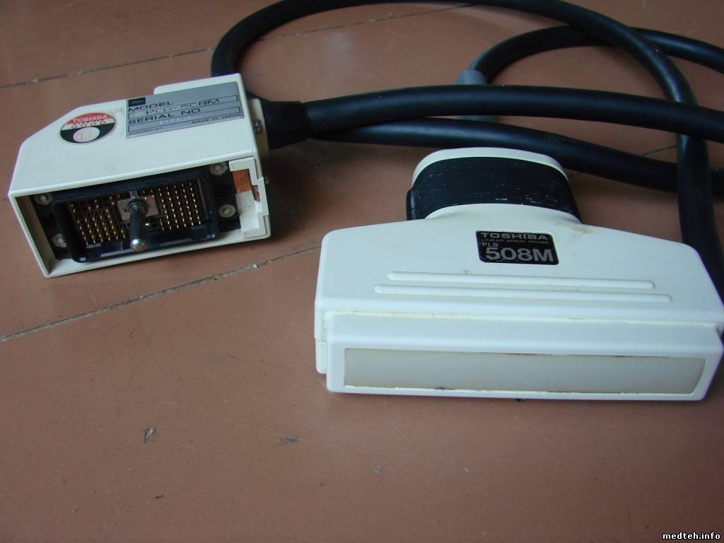

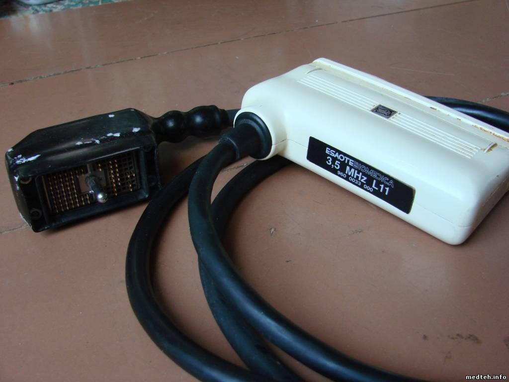

Можно ли в аппаратах одной фирмы применять датчики другой? Или это чревато?
Есть у кого какой опыт?
К примеру, есть датчики от ALOKA, ESAOTEBIOMEDICA, TOSHIBA, MINDRAY - можно ли их менять между собой?

Знаю несколько причин для несовместимости:
1. Геометрические характеристики кристаллов: число элементов, шаг порезки, угол (для конвексных);
2. Распайка разъёма датчика: даже на Ваших фотографиях видно, что они все разные. Это касается как нумерации выводов кристалла, так и схемы идентификации датчика;
3. Наличие или отсутствие согласующих индуктивностей в датчике;
4. Наличие или отсутствие коммутаторов в датчике. В Биомедике, к примеру, я бы их имел в виду, судя по размерам корпуса датчика;
5. Амплитудно-частотные характеристики - но это может быть терпимо.
Пункт 1 мне представляется самым критичным, остальные для инженера не такая уж и проблема.
