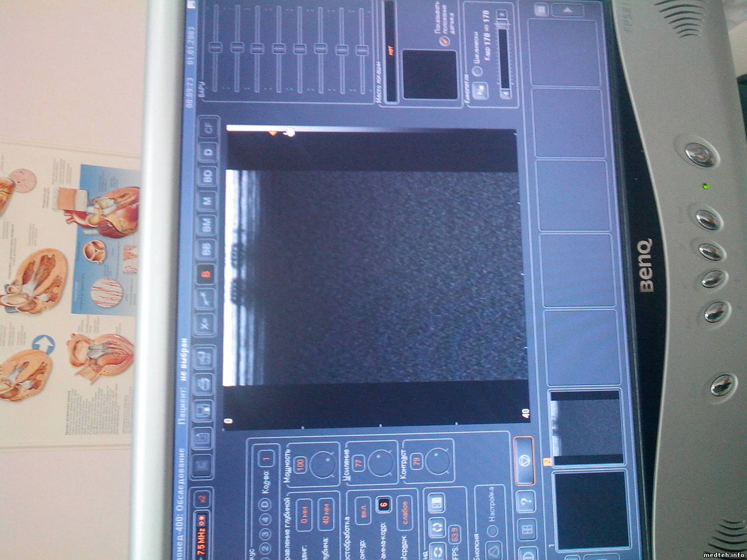

ValerjchДата: Пятница, 30.Авг.2013, 14:17 | Сообщение # 16
УЗИ Сономед – 400
На изображении идет «снег». Доктора плохо различают объекты.
Как лечить?
Или это возрастное?
nabiДата: Пятница, 30.Авг.2013, 17:08 | Сообщение # 17
У вас сообщений: 201
Всего по немногу
Караганда
Valerjch, опишите подробнее, шумы (по вашему-снег) только с линейным датчиком или со всеми датчиками?

rutya, Привет, можешь скинуть образ на Сономед-400 на базе Win 2000, а то проблема у меня такая же "Ошибка драйвера: Не найден файл прошивки Altera".

Здравствуйте,
вы нашли ключ от аппарата, у меня тоже запрашивает ключ
флешку
как можно решит проблему
напишите если нашли ответ,
msso-2007@yandex.ru
спасибо
olko13Дата: Вторник, 28.Июн.2016, 17:21 | Сообщение # 40
У вас сообщений: 825
Львов
флешку
Дык она в комплекте с аппаратом идет. Без неё аппарат не запустится.Трясите врачей.
