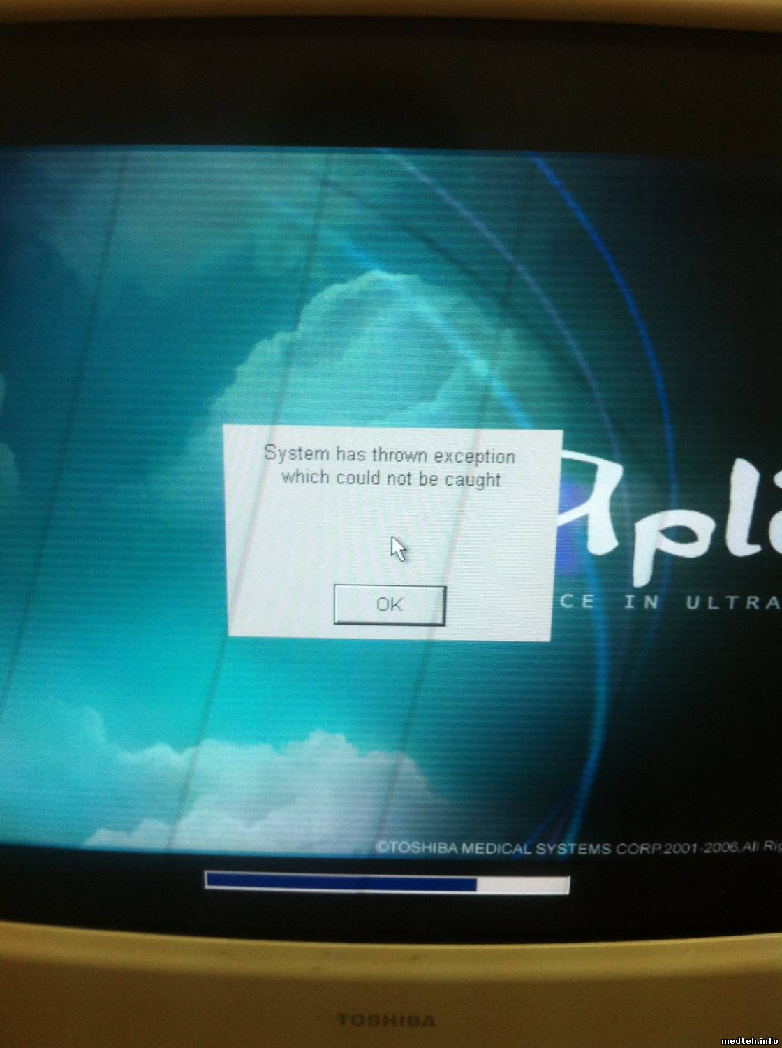

leokarДата: Вторник, 19.Мар.2013, 11:56 | Сообщение # 3
hacettepe üniversitesi
Турция
ankara
Привет дорогие друзья
У меня есть проблемы должны выяснить, минуту назад
неисправность на картинке
http://g1303.hizliresim.com/17/l/l669m.jpg
Жду вашей помощи
Большое спасибо заранее
мой почтовый адрес ismail.baris0 @ gmail.com
РОМУЛДата: Вторник, 19.Мар.2013, 15:48 | Сообщение # 4
У вас сообщений: 830
Ультразвук
leokar, if after pressing OK you have messege with US_IMG_33 for a short moment, you need replace BE board. If system continue loading without US-image - replace HDD.
leokarДата: Среда, 20.Мар.2013, 16:08 | Сообщение # 5
Турция
ankara
После говорю ОК, чтобы сообщение об ошибке устройства, как правило, открыть
но зонд не отображается
Сенсорная панель и клавиатура не работает
Я пробовал все,
aplio80 программы то же самое, но
пребывания на голубом экране
У вас есть программное обеспечение v4.00 * R001?
Сообщение об ошибке на картинке.
РОМУЛДата: Среда, 20.Мар.2013, 16:48 | Сообщение # 6
Ультразвук
leokar, you need HDD with preinstalled system software and set of 3 MO-disks with application software. Please contact with your local TOSHIBA Service Center
