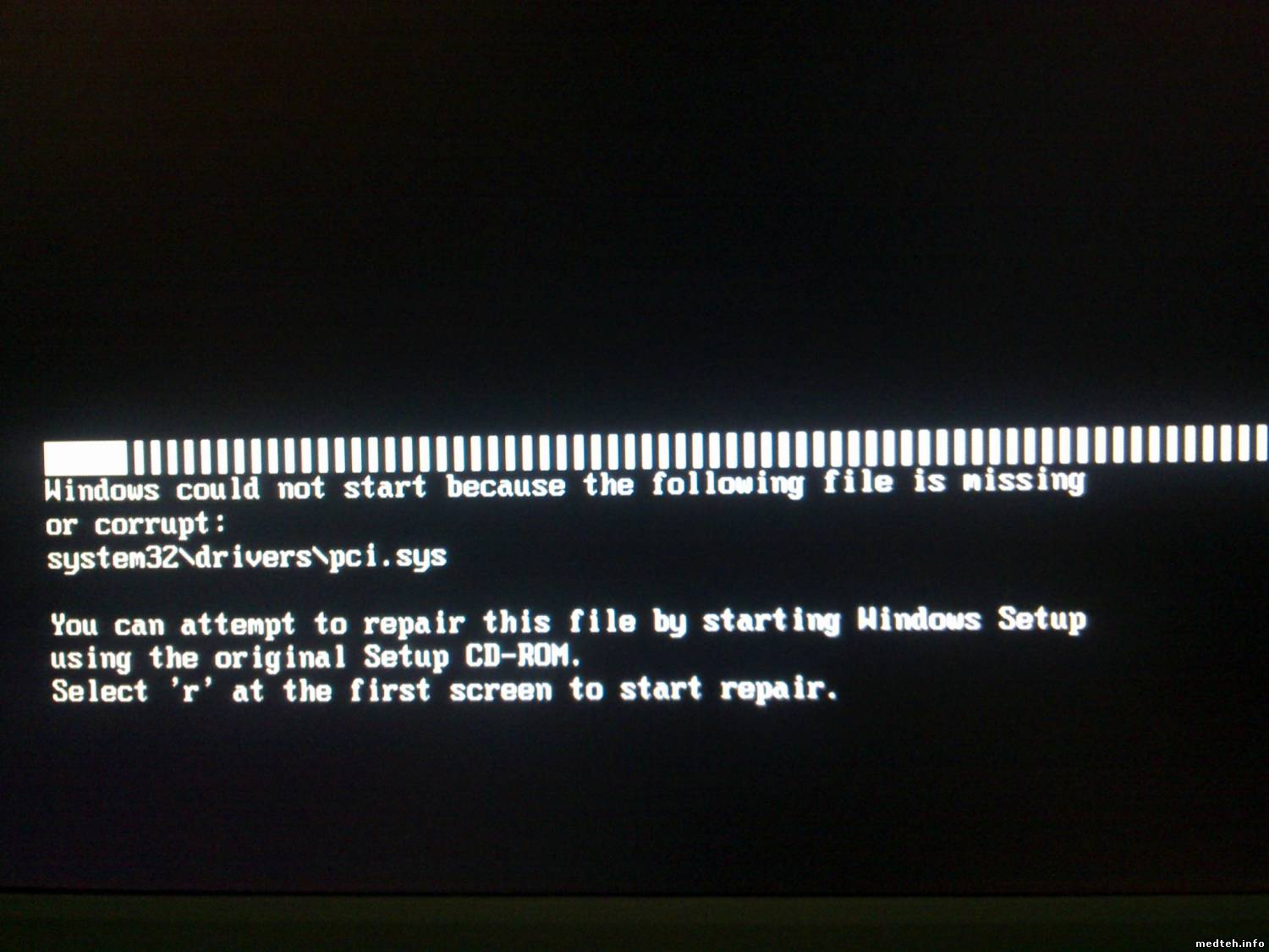

При включении аппарата выходит ошибка на черном экране: Windows could not start because the following file or corrupt: \windows\system32\config\system
Далее типа вставьте диск Windows и нажмите R
Вставляю диск Win XP (лицензионный) - нажимаю на клавиатуре букву R (которая встроенна с аппаратом), но результата никакого нет.
Подскажите как запустится с диска? Клава вообще не реагирует? И должна ли реагировать встроенная клава? Даже биос не могу загрузить.

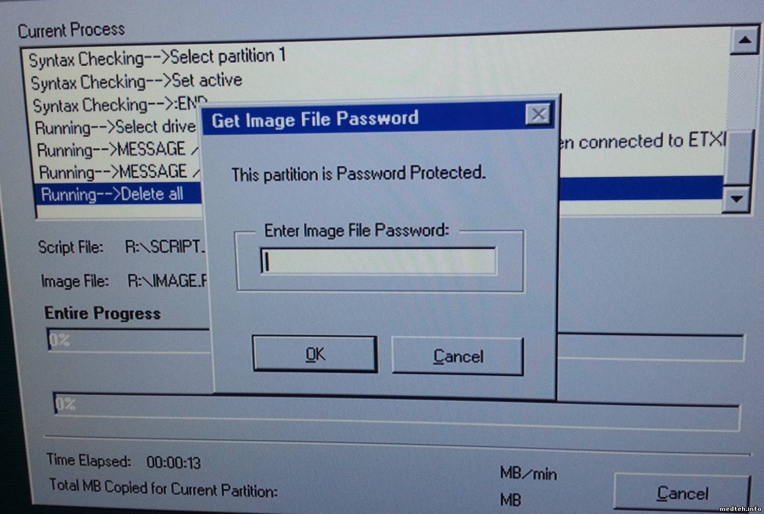

Доброе время суток, аналогичная ошибка как у greenzlat
(При включении аппарата выходит ошибка на черном экране: Windows could not start because the following file or corrupt: \windows\system32\config\system
Далее типа вставьте диск Windows и нажмите R )
НО, после того как поставил диск выходит след окно.
Вот собственно и сама проблема, на фирме Toshiba говорят мол пароль Nemio наоборот, но увы не выходит (((
MeL$Дата: Четверг, 08.Ноя.2012, 08:54 | Сообщение # 26
У вас сообщений: 296
Инженегр
Кологрив
купить пароль для Toshib ы можно на сайте . стоит 3000 руб.
если не найдете - вечерком могу ссылку закинуть.
Знающие люди сказали, что обмана никакого.
Сам не пробовал

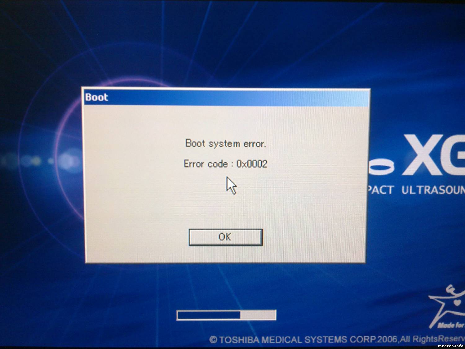

balecsДата: Вторник, 04.Дек.2012, 17:34 | Сообщение # 27
Усинск рес. Коми
Доброе время суток.

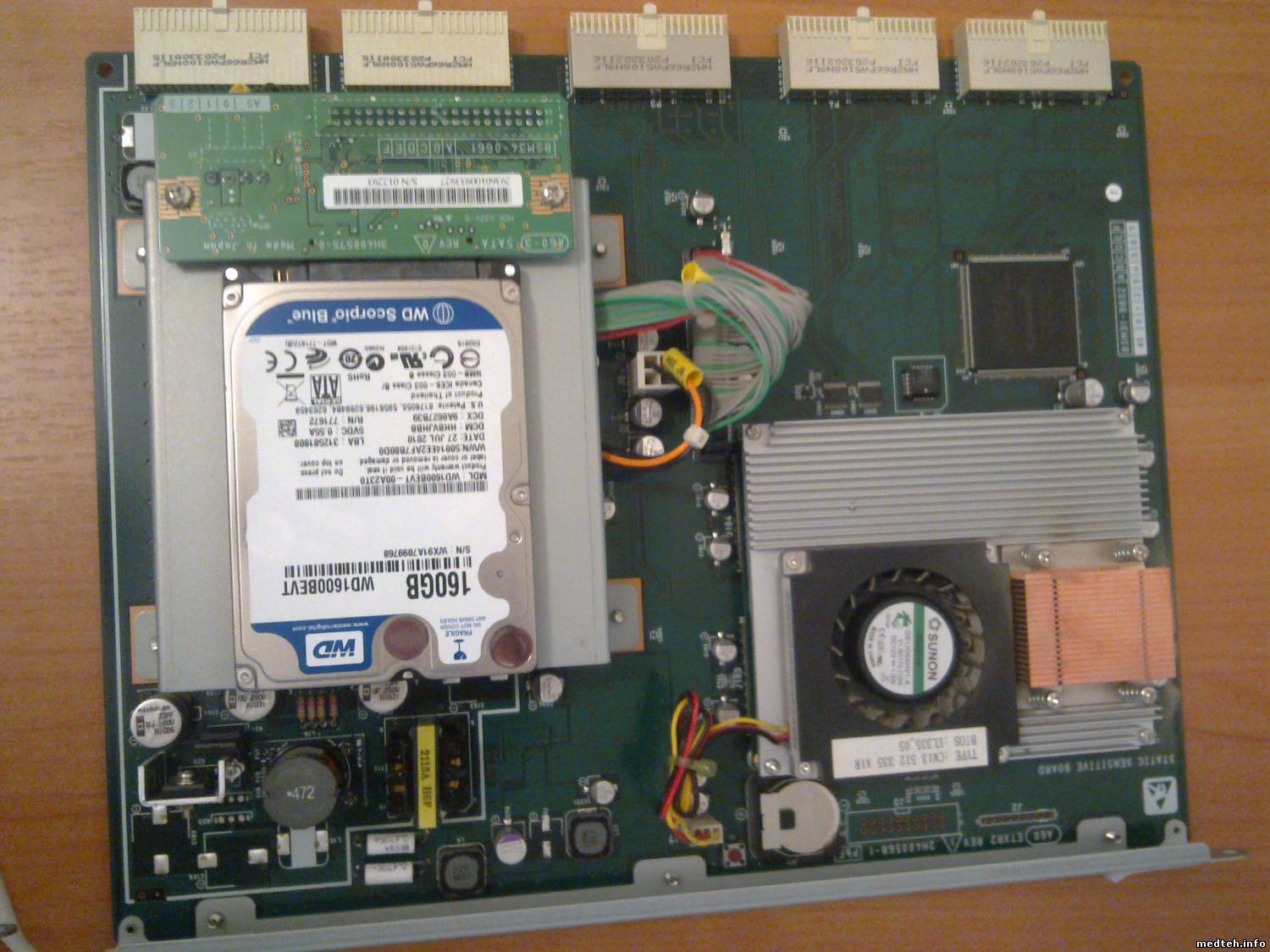

УЗИ Toshiba nemio xg SSA-580A полетел жесткий диск на плате № 8 если считать справо на лево,поставил чистый тогоже размера. На 7 плате диск сделан обзор. Заменил батарейки.
Апарат запускался с ошибкой boot system error. error code: 0x0002. после скан диска стал запускатся но при запуске просит установить часы в биосе, при выключении пишет shutting down pliase wait и висит . Выключают пренудительно. Прошу помощ с документачией в ход биос и что за второй HDD.
balecsДата: Четверг, 06.Дек.2012, 18:21 | Сообщение # 28
Усинск рес. Коми
спасибо что не отказали разобрался во всем.
кому надо пишите

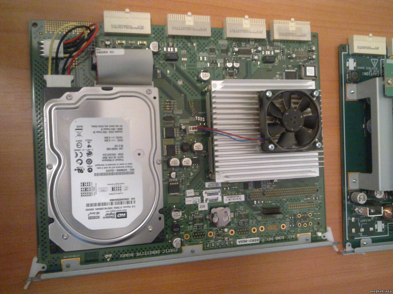

Попался точно такой аппарат SSA-580A . не грузился до конца и вис ...
Помогло вычытывание жывого образа с другого аппарата...
Винчестер стоял SATA 160 ГИГ, а поставил 40 SATA , образ максимум 4.9 гиг ...
Поставил винчестр 2.5 дюйма , 3.5 не лезит , а так всё ,один в один подходит....
Пароль не пароль , стартануло без проблем....................................................
ТАк что нужно искать подобный аппарат , и всё будет в норме.........................

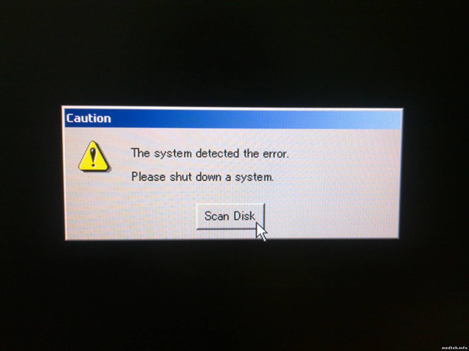

УЗИ Toshiba nemio xg SSA-580A выдает на экран следующее сообщение о ошибке
прогнал диск 80Гб(кажется на нем должна стоять ОС виндХР?) на проверку и исправление ошибок, в отчете ошибок не было, 160Гб не куда было подключить(((
возможно исправить это простой заменой битого файла с любой ОС виндовс ХР или нужен именно такой файл(ХР ставиться ведь под конкретную материнскую плату)? или придется переустанавливать все систему?
с узи идет в комплекте 3сд-диска, если с них ставиться система сканера подскажите, плиз, процедуру восстановления(как для идиота)
enginerДата: Вторник, 12.Фев.2013, 18:52 | Сообщение # 33
Петропавл
Такая же проблема как у balecs с Nemio xg ssa-580a после нажатия кнопки выключения пишет "ждите" и не отключается... Пробовал восстановление диска, файлов - никакого unknown толка... Может кто поделится образом диска? буду благодарен.
enginerДата: Воскресенье, 17.Фев.2013, 12:49 | Сообщение # 34
Петропавл
mail1 С Nemio SSA-580A всё решено, было утеряно много системных файлов винды... Работает на ура yes

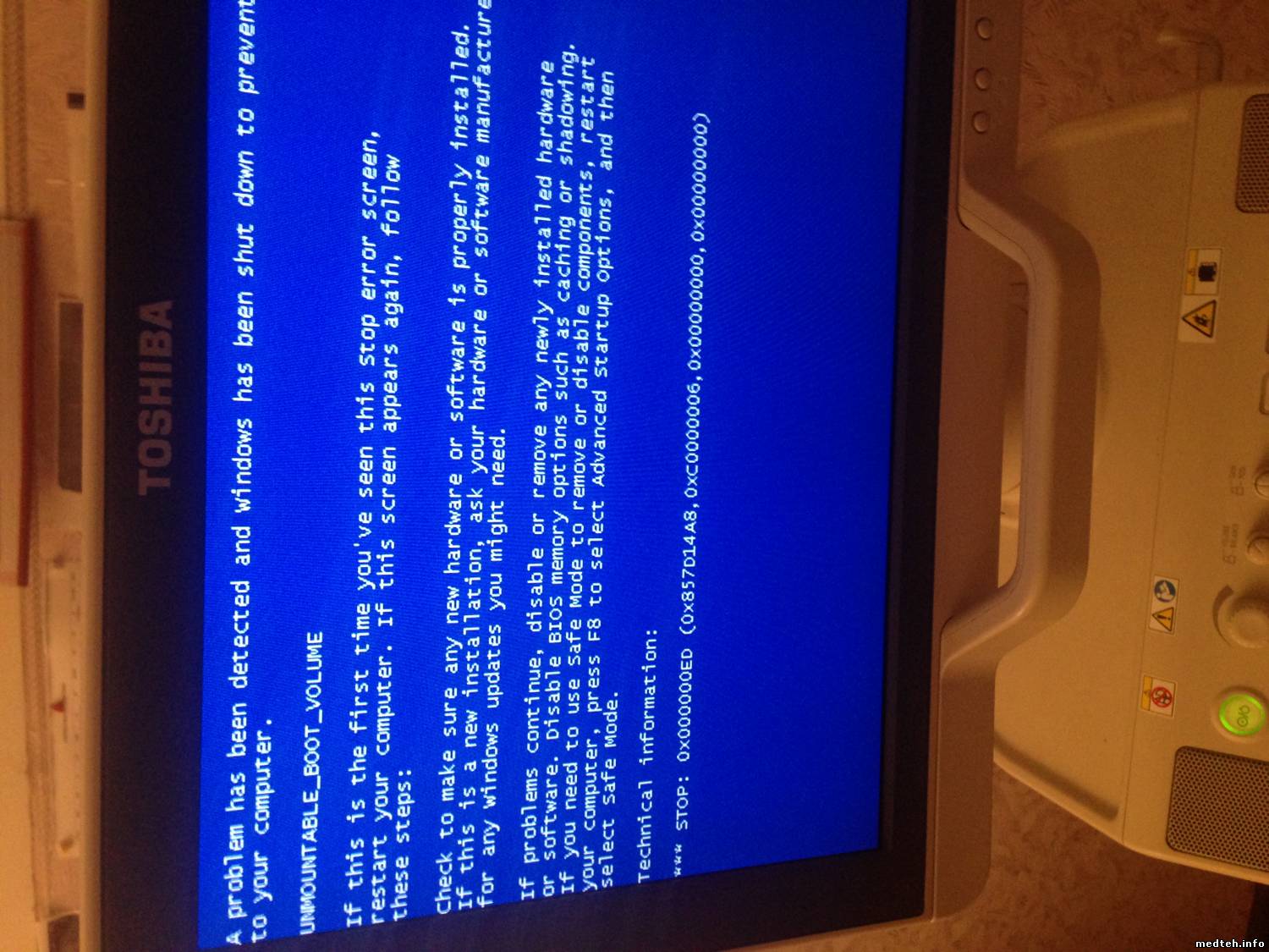

Добрый день! Коллеги помогите! Вопрос очень срочный. Роддом № 3 Николаев. Аппарат стал. Синий экран смерти! 0х000000ED - ошибка.
вопрос 1 - это слетела система или жесткий диск накрылся.
Если система - то восстановить реально- и чем. Есть ли живой образ к аппарату?
Если жесткий диск - то какой брать новый, и опять же чем восстановить?
Аппарат Toshiba Nemio.
Вопрос срочный - аппарат стоит на дежурстве и без него ОЧЕНЬ ТУГО.
Официальное представительство не отвечает - вечер праздники, сервисники просят 6000 долларов.
Нужно продать всех рожениц!!!
AlexiumДата: Понедельник, 30.Дек.2013, 21:02 | Сообщение # 40
Z_Andrey, вы же программист - это нам надо спрашивать у вас как в таких случаях восстановить загрузку????
http://otvet.mail.ru/question/22255070
http://www.ruhow.ru/info....xp.html
http://blog.fc-service.ru/windows/stop_0x000000ed.htm
И сделайте сначала образ диска.
