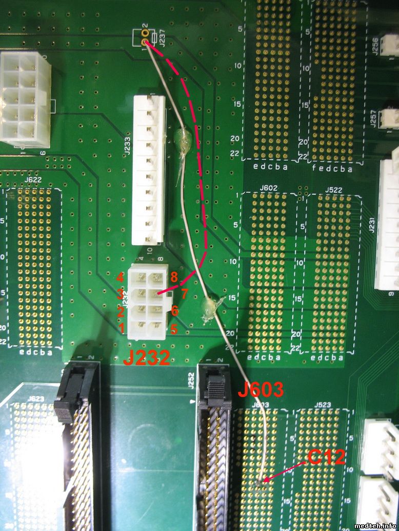

homenДата: Понедельник, 25.Дек.2017, 20:06 | Сообщение # 106
У вас сообщений: 271
Коллеги, здравствуйте.
Привезли аппарат, после того, как из него сделали фарш в Тагме в Питере. Изначально проблема была вроде с БП FP2382A. Сейчас в нём живого места нет, аппарат перепахан, сожжены детали, выжжены дорожки, расколоты SMD.
Начать хочу с ремонта БП, есть ли у кого либо на него документация?
Ещё вопрос, ниже на фото дорожка, идущая от УЗИ к БП, так она полностью выгорела, как в самом БП, так и в Back plane. Её предыдущие рукодельники заменили куском МГТФ. Туда ли они впаяли провод и нет ли у кого либо распиновки разъёмов платы А60, так как она теперь тоже требует ремонта.
compressorДата: Среда, 27.Дек.2017, 17:58 | Сообщение # 107
инженер по тех.обслуживанию
Такой аппарат есть в больнице исправный, но я таким серьезным ремонтом не занимался. Максимум - это менял жесткий диск с виндой путем перезаливки образа. Сервисной документации нет, наверное только у тошибовцев, в оффициальных сервис-центрах. Мог бы только сделать фото тех элементов, которые выгорели и не читаемы.
homenДата: Среда, 27.Дек.2017, 21:00 | Сообщение # 108
compressor, если есть такая возможность, можете тестером замерить есть ли соединение между J603.C12 и J232.7 как на фото 7101347, где соединено проводом. Хотя наверное это не просто сделать, так как сзади разъёмы закрыты экраном. Можно попробовать со стороны платы.
Только очень аккуратно, не забудьте отключить от сети аппарат.
compressorДата: Среда, 27.Дек.2017, 22:31 | Сообщение # 109
Смогу только в субботу, когда мало пациентов, чтобы никому не мешать. Плата, что на фото, она где располагается, с какой стороны аппарата?
homenДата: Четверг, 28.Дек.2017, 15:30 | Сообщение # 110
На фото общая плата Back Plane, она находится с левой стороны УЗИ аппарата, если смотреть со стороны Панели управления, но она полностью закрыта экраном, поэтому проще прозвонить с обратной стороны, где в эту общую плату вставлены все остальные. J603.C12 разъём платы А60.
Суббота - выходной, спешки нет, поэтому по мере возможности.
Спасибо заранее.

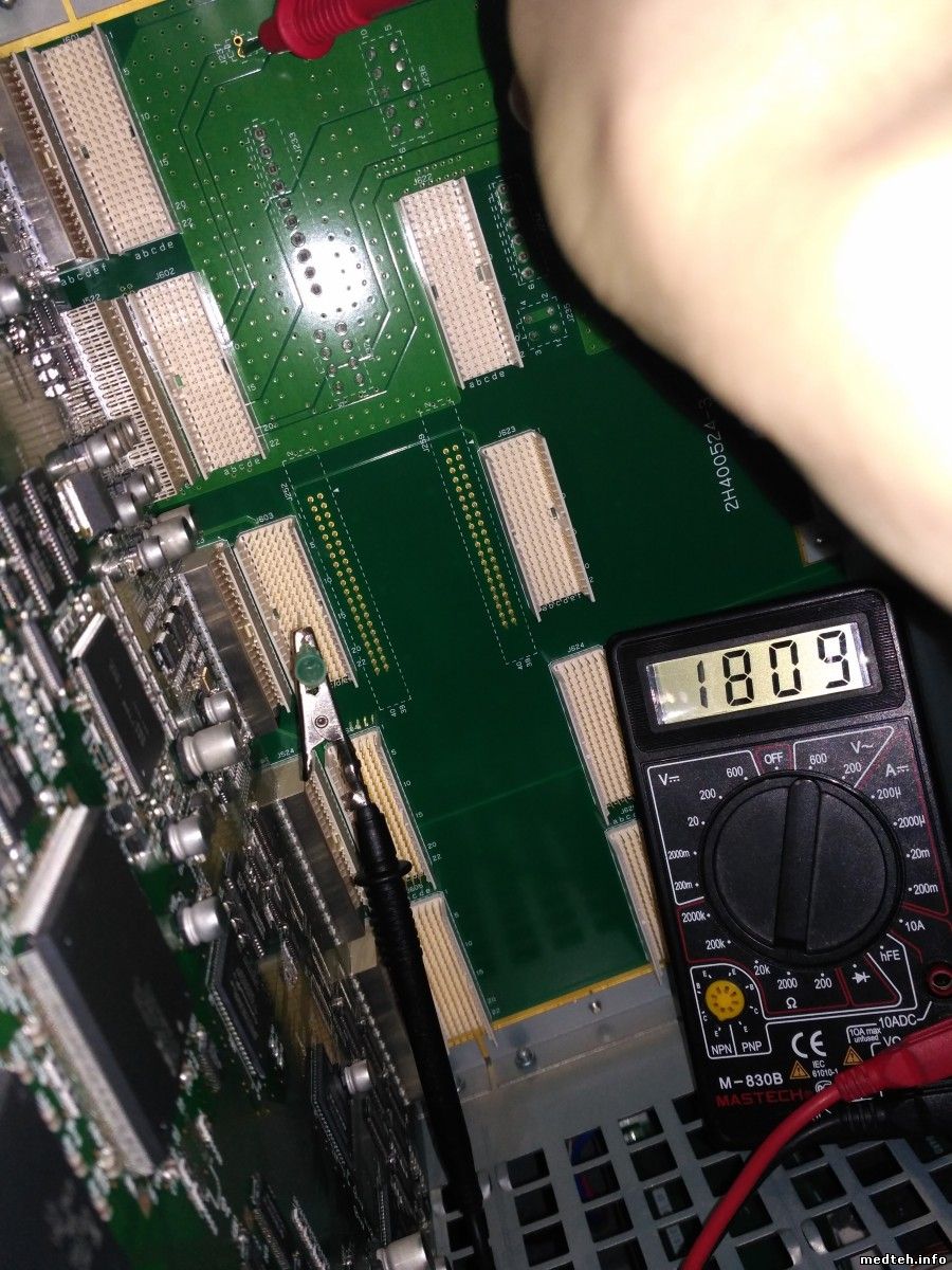

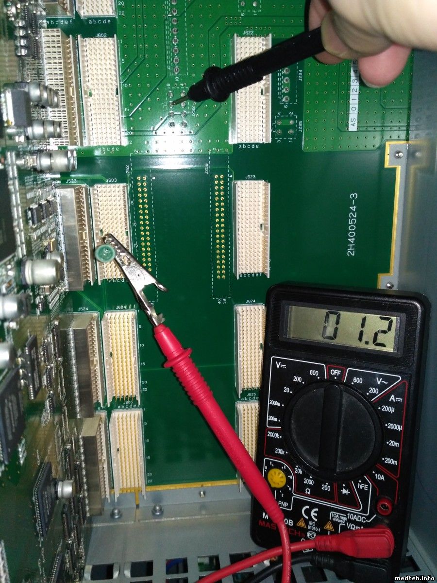

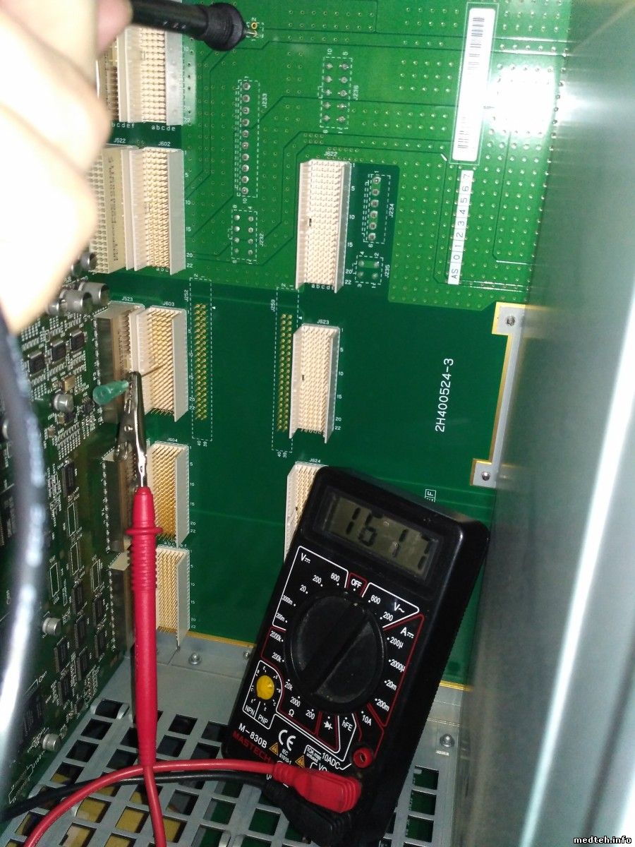

compressorДата: Суббота, 30.Дек.2017, 12:48 | Сообщение # 112
Соединение между контактами J603.C12 и J232.7 есть 1.2 Ом (см. фото). На исправном аппарате не припаян провод мгтф. На всякий случай прозвонил сопротивление между двумя точками пайки: в одном направлении звонится как 1600 Ом, в другом - 1800 Ом (см.фото)
homenДата: Вторник, 02.Янв.2018, 03:43 | Сообщение # 113
compressor, Спасибо огромное. МГТФ впаяли криворукие "мастера", теперь как оказалось вместо сожжённой ими же дорожки. Отверстие разъёма J237 они использовали только для того, чтобы пропустить через него провод, то есть он не припаян к нему. Буду изучать аппарат дальше. Пишите, если Вам тоже будет нужна помощь.
