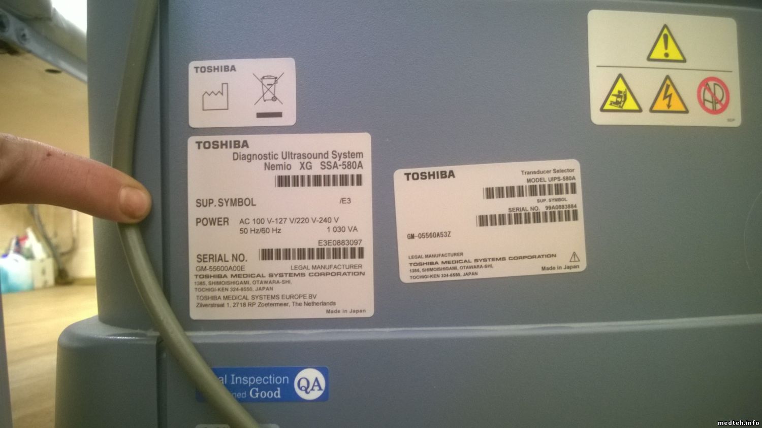

[Коллеги день добрый. у меня к ВАМ вопрос аппарат NEMIO XG SSA-580A . доктор хочет купить сердечный датчик-но на фирме сказали о необходимости покупки (или активации программы) -вопрос как ей быть
Сообщение отредактировал yzist - Пятница, 08.Май.2015, 13:31
РОМУЛДата: Суббота, 09.Май.2015, 08:23 | Сообщение # 71
У вас сообщений: 830
Ультразвук
yzist, нужны полные данные по системе, в виде фото задней крышки с шильдиками, и какой датчик нужен, взрослый или педиатрический...

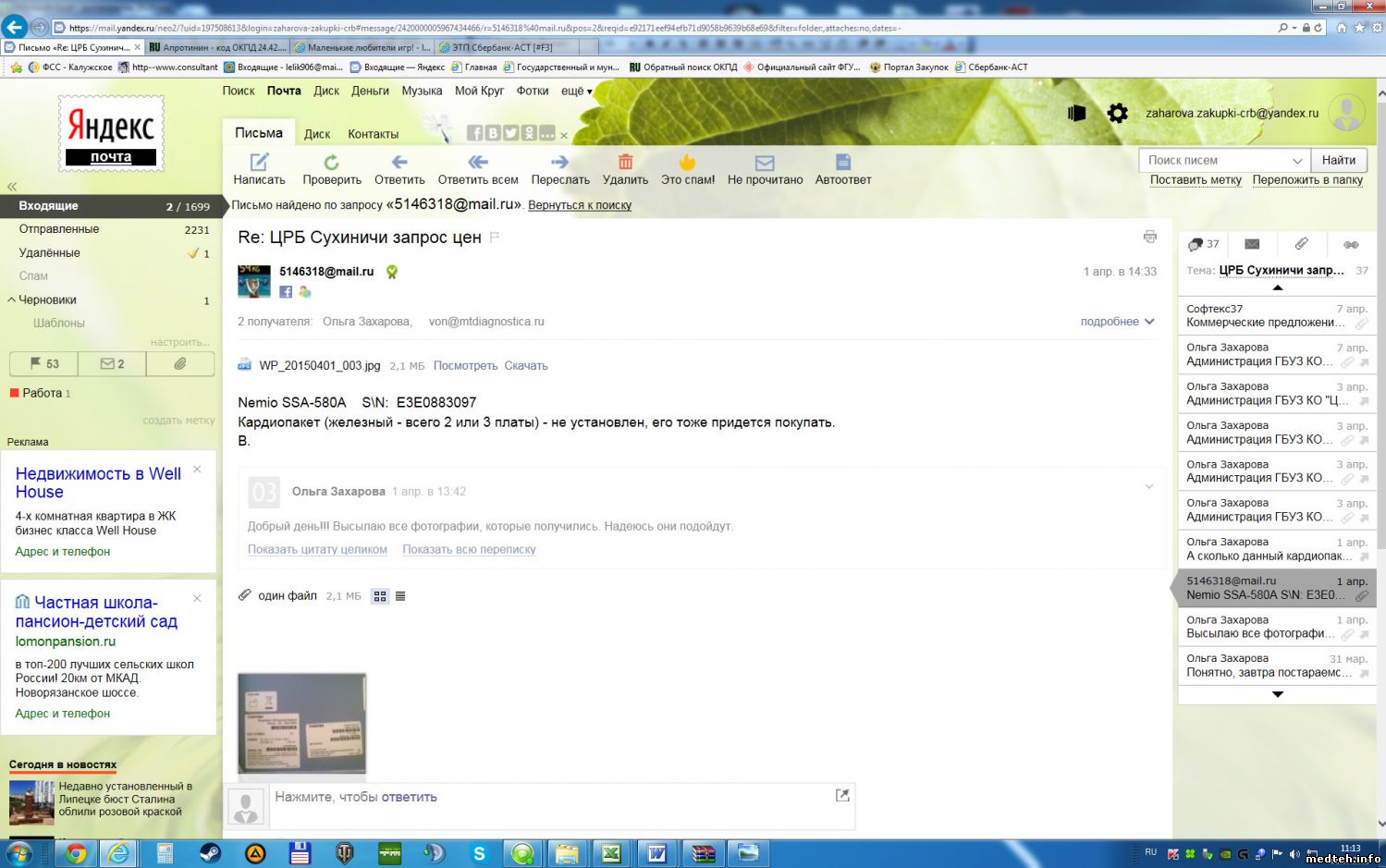

yzistДата: Вторник, 12.Май.2015, 11:59 | Сообщение # 72
У вас сообщений: 277
КАЛУГА
вот заявка из больнички ----(Можно ли у Вас получить заключение о возможности подключения к имеющемуся в ЦРБ аппарату узи датчика для исследования структуры сердца (секторного кардиологического датчика с частотой 3,5-2,5 МГц)?
далее данные аппарата-
yzistДата: Вторник, 12.Май.2015, 12:04 | Сообщение # 73
КАЛУГА
вот ещё
РОМУЛДата: Вторник, 12.Май.2015, 13:56 | Сообщение # 74
Ультразвук
yzist, все верно, в этой системе нет блока поддержки фазированных датчиков, как нет и платы постоянного допплера. Опция, имеющая и то, и другое, - UISP-580A, без CW - UIPC-580A.
