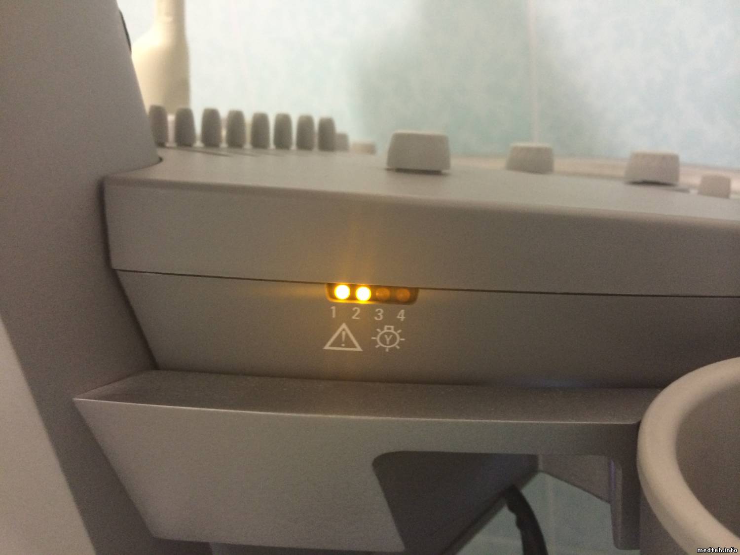

Цитата olegp ()

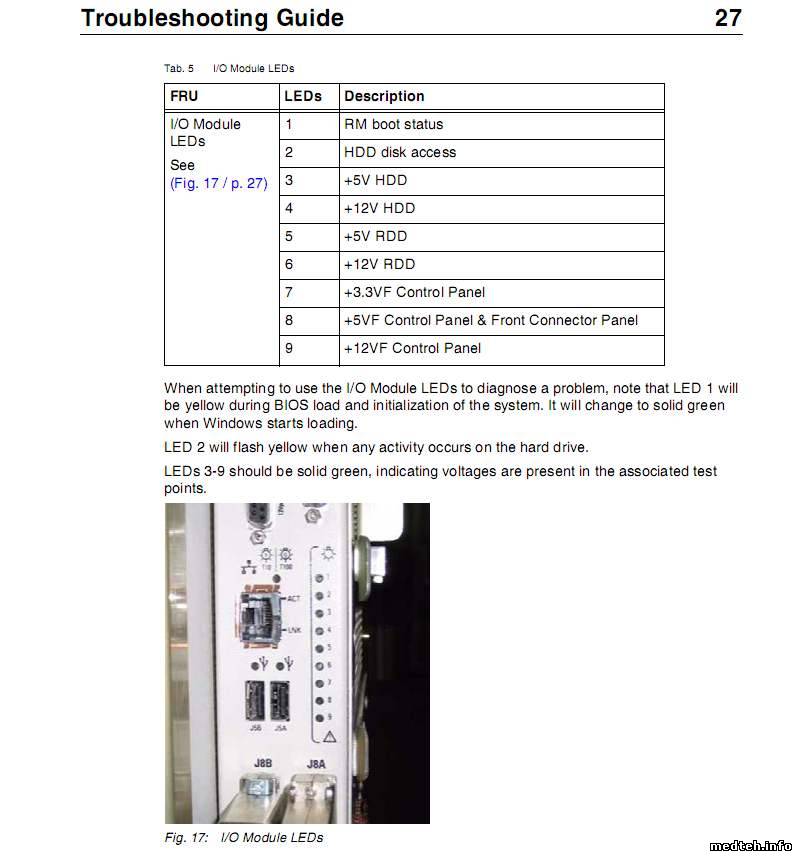

На Антаресе кроме этих цифр есть три десятка светодиодов, может с ними разобраться...
Я сфотографировал светодиоды, но что они значат, я не знаю. Может еще где есть светодиоды?
olegpДата: Воскресенье, 29.Дек.2013, 22:00 | Сообщение # 82
У вас сообщений: 205
Набережные Челны
В хранилище, помнится лежал Troubleshooting Guide на Антарес.
На 1499927.jpg 2-й светодиод вообще не горит или просто так угадали? Это "Доступ к HDD"

Слабенькая диагностика blush Если верить траблшутингу, возможны проблемы с любой из плат и блоком питания (там, кстати тоже 8 шт. LEDов есть), а также с firmware...

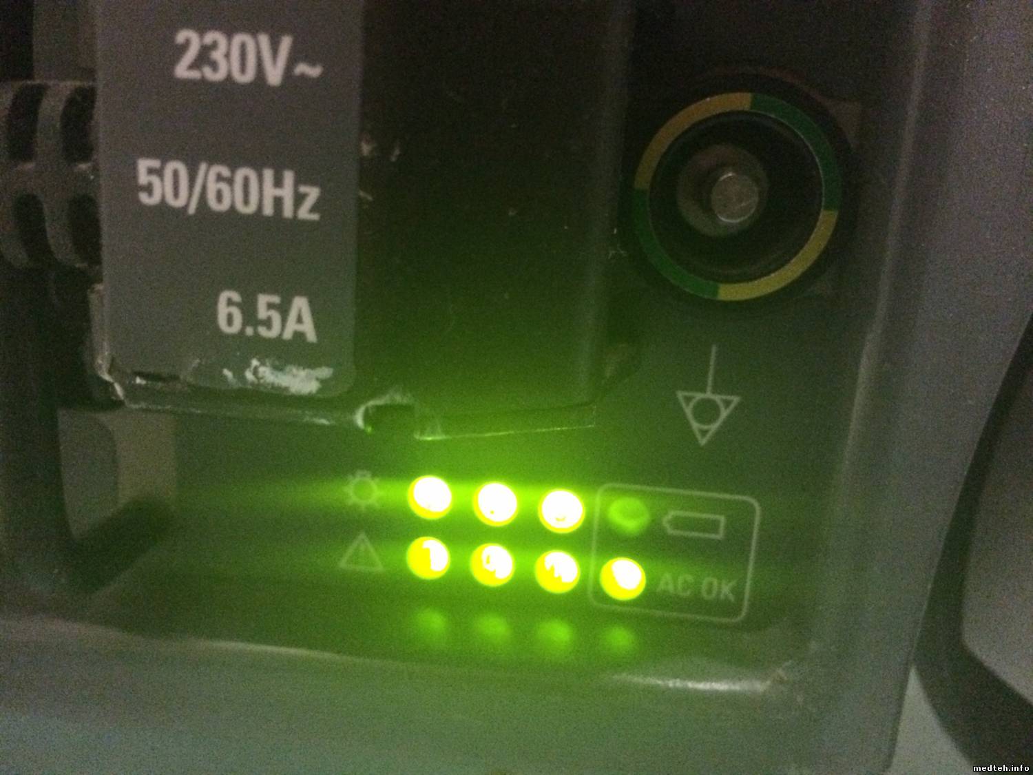

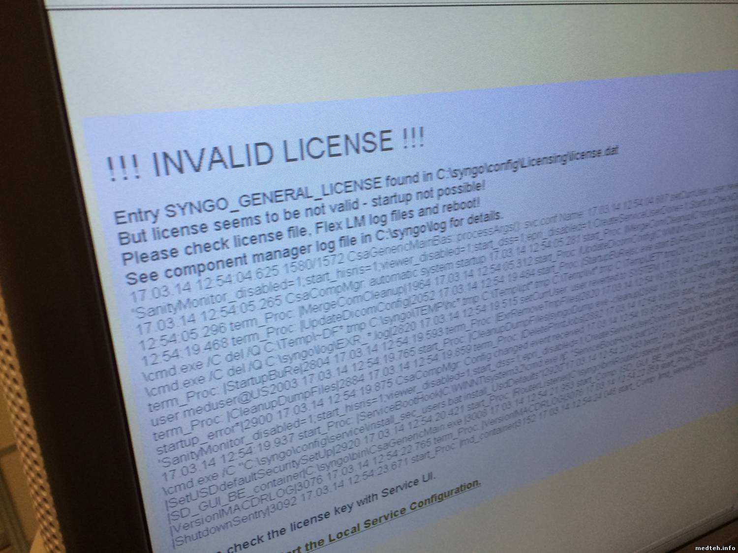

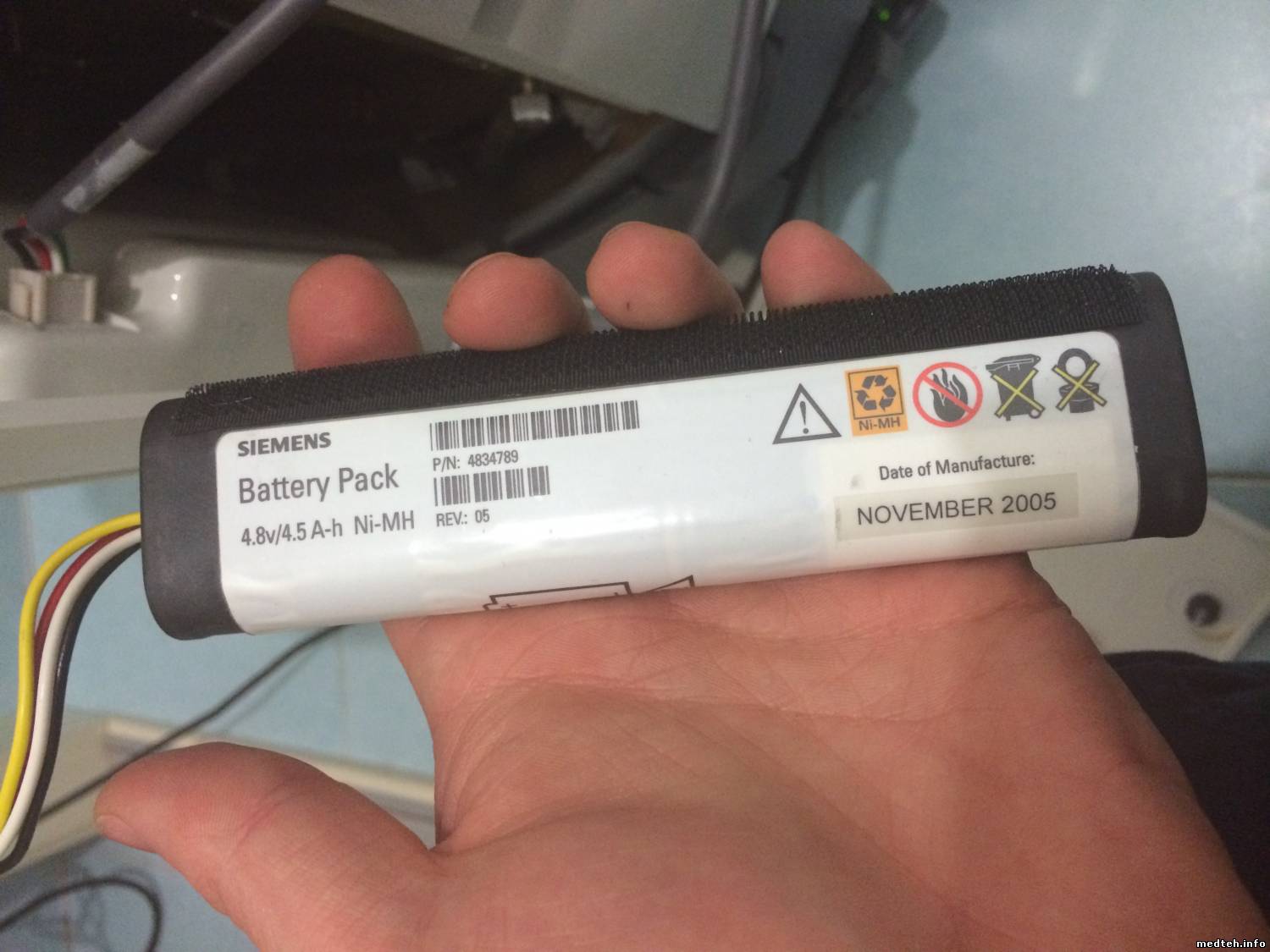

Добрый день пользователи форума !
Проблема такая : на фото которое я прикрепил первым виден моргающий диод раньше он моргал, а когда аккумулятор отключаешь просто не горит (система в этот момент загружается до цифры 7 и зависает см.фото) . Я подумал, что аккумулятор отработал свое ведь когда аппарат постоит от 0.5-1 ч то система загружалась и узи работал но работал он не долго через час или может 3 часа зависал и если его перегрузить (выдернуть из сети по другому он не реагировал ) заново начинала моргать лампочка и он мог как загрузится с первого раза, а мог и зависать на цифре 7, а через час взять и после очередного ребута загрузится (не стабильно и не какой хронологии не просматривалось) , при замене аккумулятора от другого узи тоже самое. бывает выдает ошибку о invalid license (в дальнейшем при переходе по ссылке просит ввести password у меня его нет где взять не знаю )- но эта ошибка не понятно когда вылетает может и раз в 100 раз а может и 3 раза подряд .
Жду помощи !!!

РОМУЛДата: Вторник, 18.Мар.2014, 11:40 | Сообщение # 86
У вас сообщений: 830
Ультразвук
Этот аккумулятор отвечает только за режим STAND-BY, и все. Если он дохлый, выключаться надо ТОЛЬКО через SHUTDOWN. Дата-время на системе слетали? Тогда возможны проблемы с лицензиями. Если с датой проблем не было, возможны глюки системного диска...
happygidalДата: Вторник, 18.Мар.2014, 12:39 | Сообщение # 87
инженер по ремонту и обслуживанию
Минск
так и выключали, но аппарат зависал и требовался полный ребут, что приводило к рандомной загрузки системы (то опять вылетает ошибка лицензии проверьте файл лицензии то система висла ан цифре 7 ) а потом ан тебе и загрузилась с 4 раза !)
Что делать в этом случае периодически выдает ошибку но потом загружается и дата не слетает!
записывали образ (снятой при покупке аппарата системы) на винчестер от этого узи все равно тоже самое.

Кстати, со светодиодами у Вас полный порядок!

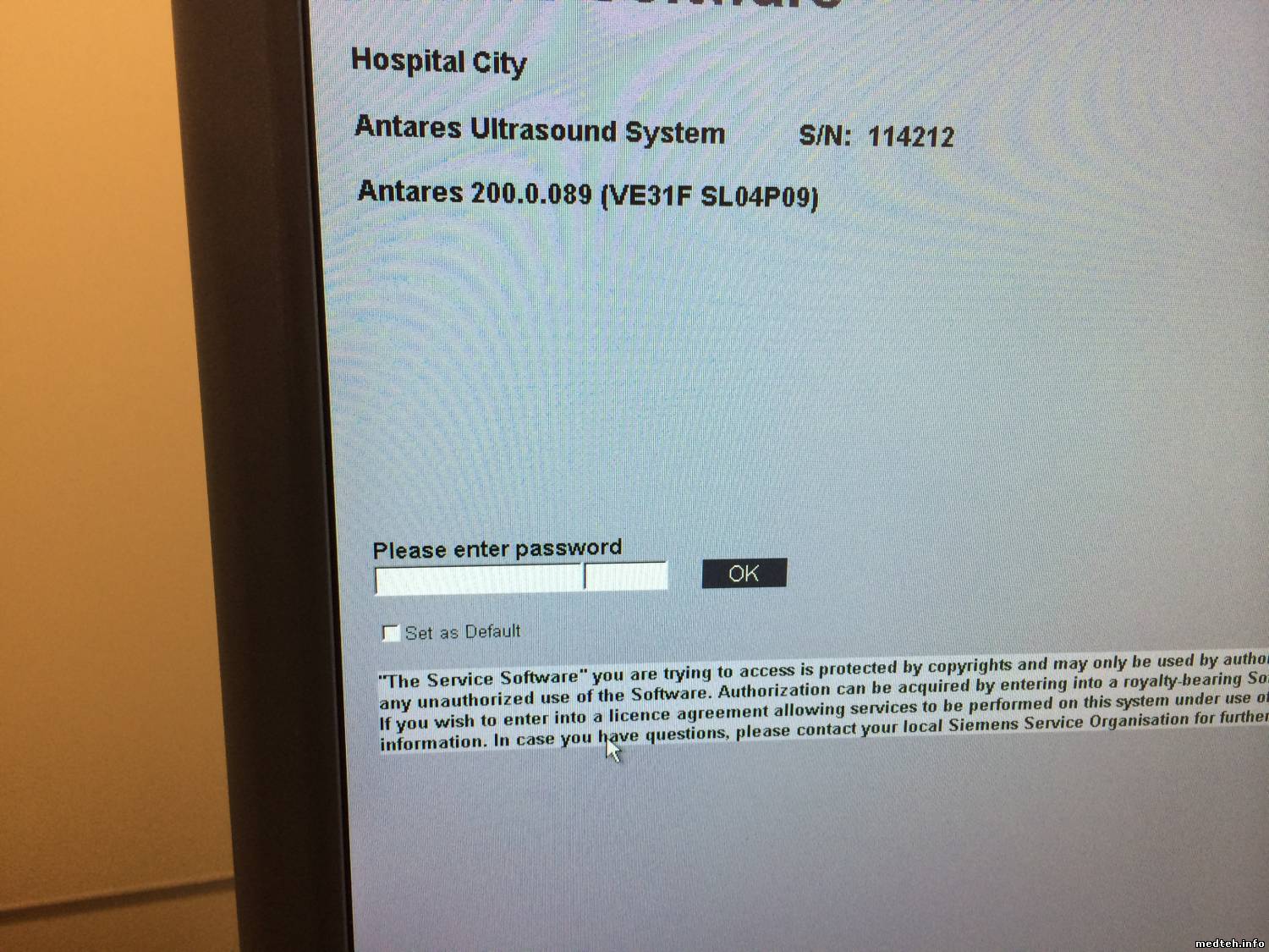

для входа в local service требует ввести 20-тизначный пароль. Где его можно узнать?

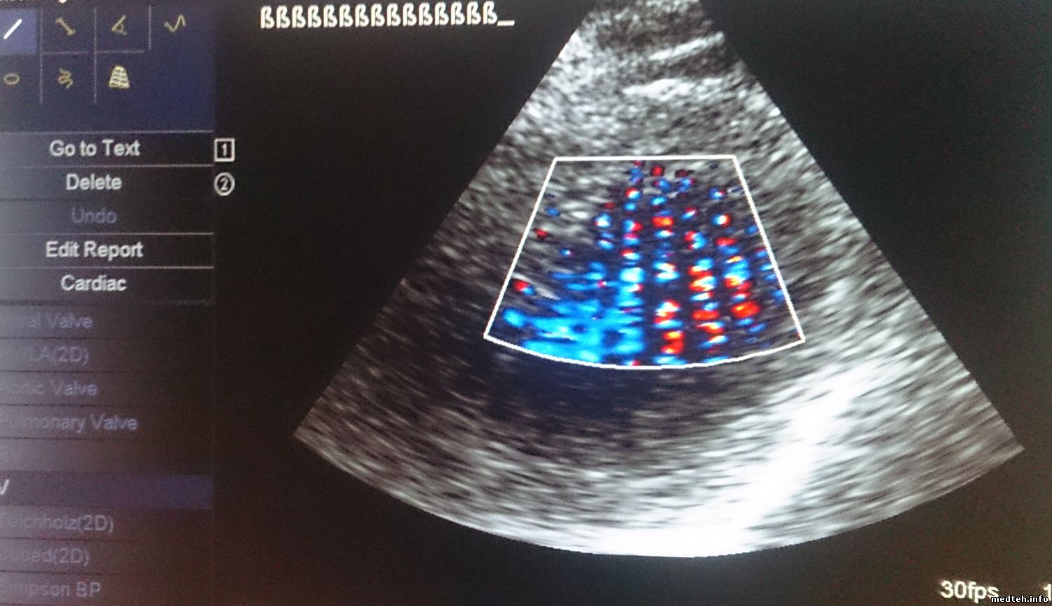

IgorGiДата: Вторник, 25.Ноя.2014, 23:31 | Сообщение # 119
У вас сообщений: 228
Пятигорск

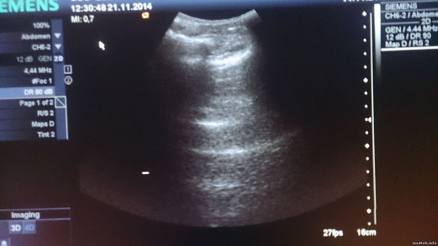

Сразу после включения качество более-менее (рис.1), хотя заметно, что изображение немного "восковое". К концу рабочего дня изображение ухудшается, повышается шум, изображение "плывет" (рис.2,3). На всех датчиках, хуже всего на фазированном. Появилось это давно. Аппарат ремонтировали по гарантии несколько лет назад, что-то меняли. Делали-ли tune-up, неизвестно. Пароля, естественно, нет. Как проконтролировать напряжения? Какие тесты можно сделать?
РОМУЛДата: Среда, 26.Ноя.2014, 16:20 | Сообщение # 120
Ультразвук
Очень похоже на наводки. Фазированный датчик по жизни в этом плане самый чувствительный. Возьмите его в руку плотненько, не касаясь рабочей поверхности, и посмотрите, что происходит с изображением в Б-режиме, только добавьте усиления. Думаю, вопросы отпадут. А напряжения контролируются на двух блоках с левой стороны, клеммы под защитными крышечками...
