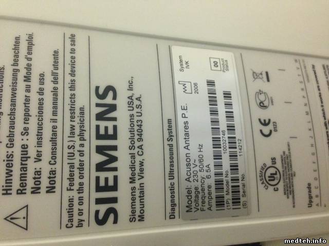

SonoLifeДата: Четверг, 18.Июл.2013, 10:49 | Сообщение # 41
У вас сообщений: 295
Какого года выпуска Ваш аппарат? В моем случае к аппарату 2008 г.в. был всего один Install DVD "10043905 Rev.1
Acuson Antares 5.0 SW (2000.067)", и его было достаточно воткнуть в привод для инсталляции с нуля на новый HDD. У Вас их и в самом деле целое хранилище...
Лично мне было бы интересно взглянуть на файлы конфигурации Вашей системы (что-то вроде "114212.cfg" в папке zdt на диске C) - там видны установленные в системе устройства, да и вообще, т.н. логи позволяют многое узнать об истории аппарата, что с ним случалось с момента первой инсталляции и до момента выхода из строя. Думаю, там видна и последовательность установки и обновления ПО.
2006 год, но уже с ЖК экраном.

Аппарат-то 2006 года, а версия 5.0 ставилась то-ли с 2008 то-ли с 2009. По-тому и её нет в комплекте.
Sten ставьте версию 4.0 и всё должно быть хорошо, а 5.0 может конфликтовать с вашим железом.И дай вам бог, чтобы этим и закончилось

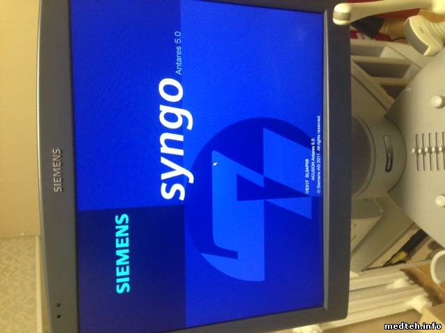

Начал ставить Siemens Antares Family SW 4.0 Install Discs Release 4.0 v 100.0.009 10037190 Rev.01 - 5 Дисков - 4 диск оказался испорченным, уже все перепробовал. И востановить на разных CD приводах и перезаписать, ничего не помогает. А комплект Siemens Antares Family SW 3.5.1 Install Discs Release 3.5.1 v 4.0.103 10035063 Rev.01 - 9 Дисков - даже не начинает устанавливаться, сразу ошибку дает. Что теперь делать и не знаю... unknown
Я тут подумал насчет 5.0, но ведь ее туда установили и она там работала? Тем более, что по документам, аппарат находился под сервисным обслуживанием Siemens в Лондоне. Наверное они знали, что делают shok

Sten, а не пробовали стартовать с родного HDD без подключенных датчиков? - Пробовал. Все то же самое.
К сожалению у Лонданцев уже ничего Не спросишь :(
Я сделал такое заключение, про 5.0 , потому, что при загрузке на синем экране написано 5.0. Я не очень понимаю,
что значит стартануть аппаратом и посмотреть, что получится. Это после чего, следует сделать?

Я запустил аппарат и теперь он загружается и работает. Сделал это так:
1) Раздобыл образ DVD установочного на Antares 5.0 (ЕЩЕ РАЗ ОГРОМНОЕ СПАСИБО ЗА ПОМОЩЬ) и нарезал его на диск
2) Потом долго мучался как загрузиться с этого диска, так как на аппарате стоит обычный CD-ROM (решил эту проблему)
3) Заново разбился и отформатировался HDD и все установилось с Диска с нуля.
4) Аппарат загружается и работает

Помогите, пожалуйста, решить следующую проблему с Acuson Antares 5.0 Premium Edition:
1. Аппарат включается, идет загрузка, горит надпись Siemens
2. Надпись на экране меняется на Syngo antares 5.0
3. Начинается отсчет цифр и доходит до "7" - далее аппарат зависает
Не выдает никакой ошибки, ничего, так может днями стоять и ничего не меняется.
У меня был рабочий образ HDD этого аппарата. Первым делом попробовал поставил, ничего Не изменилось. Зависает и каждый раз на цифре 7.
Заранее благодарен за помощь.

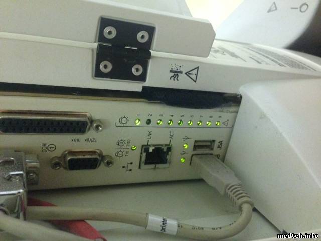

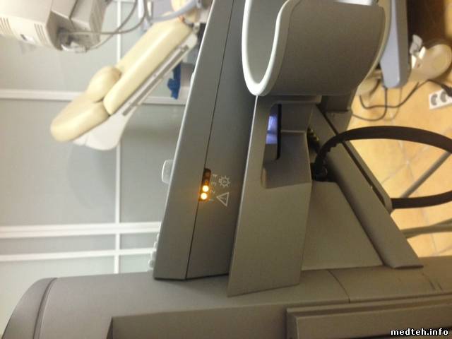

Похоже на аппаратную проблему. Я бы вытянул родной винт и посмотрел, что пишут в логах. Может чё мудрое и вычитаете. Кроме этого проверил бы БП на предмет наличия всех напряжений. А тогда, при большем объёме информации, можно уже и что-то предпологать.
olegpДата: Пятница, 27.Дек.2013, 19:32 | Сообщение # 80
У вас сообщений: 205
Набережные Челны
На Антаресе кроме этих цифр есть три десятка светодиодов, может с ними разобраться... wink
