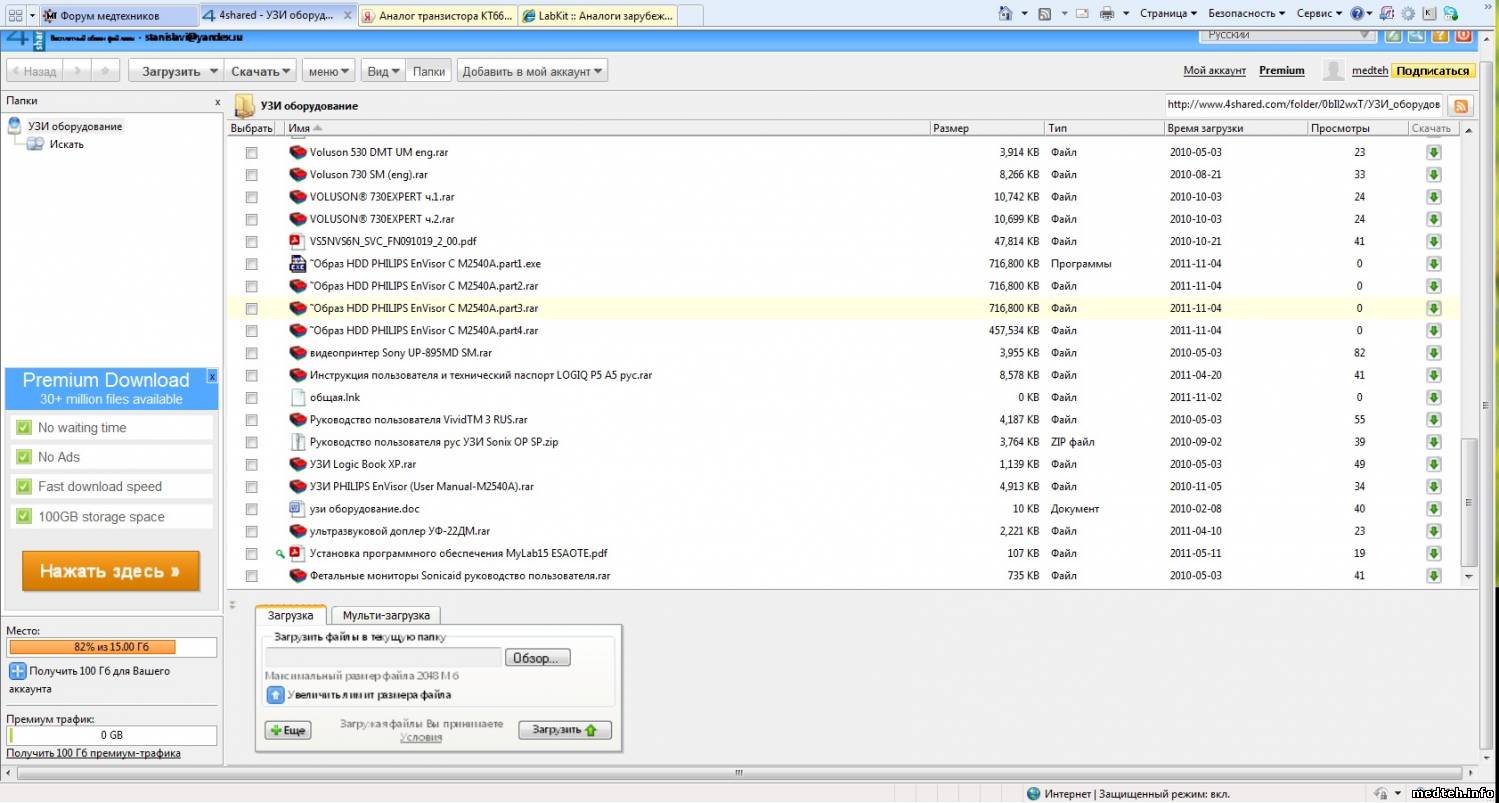

stanislaviДата: Четверг, 03.Ноя.2011, 18:30 | Сообщение # 5
У вас сообщений: 44
for8yurik, Я вчера сделал образ HDD УЗИ Philips EnVisor С M2540А (для кардиологии) размер 2,7 Gb. HDD размер 82,3 Gb, Hitachi. Пробовал залить образ в хранилище целиком в результате ни чего не получилось, попробую разбить образ и залить частями. И еще подойдет он на другую систему?
Сообщение отредактировал stanislavi - Четверг, 03.Ноя.2011, 20:12
stanislaviДата: Пятница, 04.Ноя.2011, 07:09 | Сообщение # 6
У вас сообщений: 44
for8yurik, Залил все.
Сообщение отредактировал stanislavi - Пятница, 04.Ноя.2011, 16:34

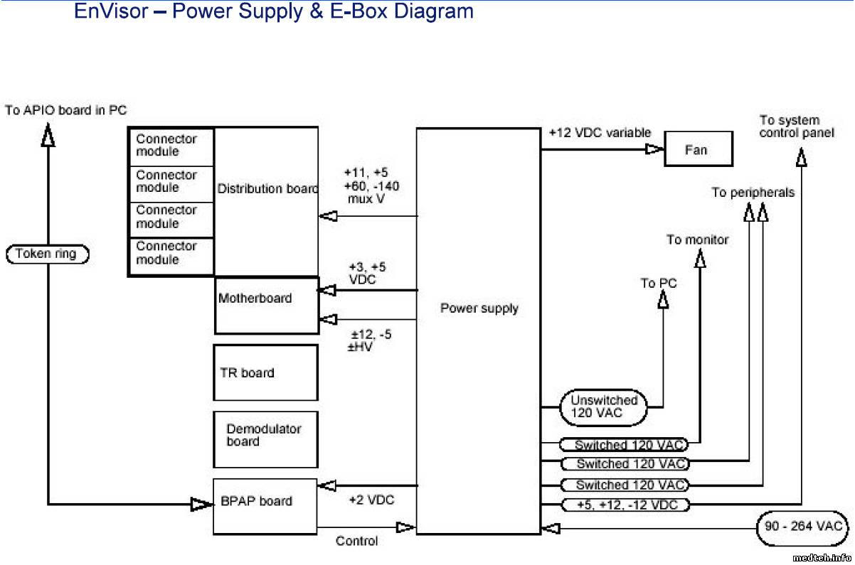

rathomeДата: Пятница, 24.Фев.2012, 12:50 | Сообщение # 12
У вас сообщений: 51
Мединженер
Винница
А проверте все напряжения, особенно высокие, на боковом торце блока питаня.

rathomeДата: Воскресенье, 26.Фев.2012, 15:03 | Сообщение # 17
У вас сообщений: 51
Мединженер
Винница

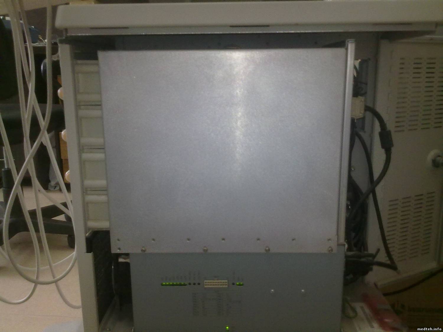

Снимите боковую крышку и сфотографируйте свой энвизор со стороны е-бокса, тогда поможем.
А то мне кажется что этот разговор в одну сторону идет......
С боку блока питания разьем с контрольными точками, выше таблица где все расписано.

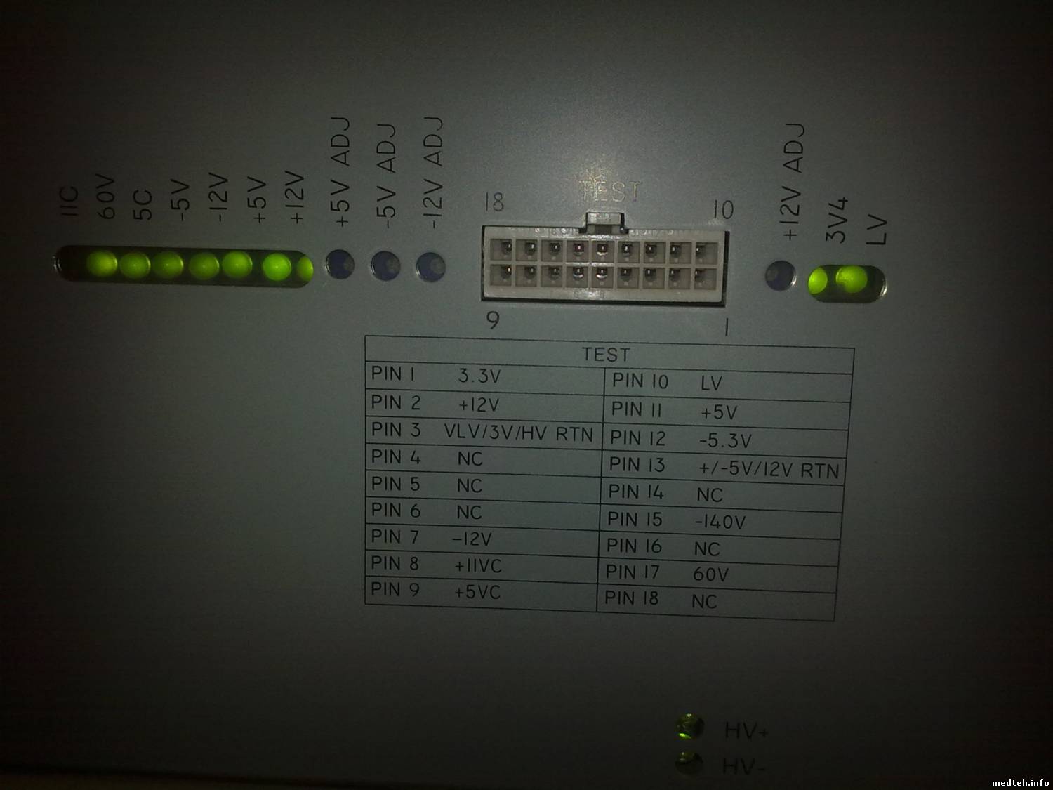

напряжение есть на клеммах
pin1 +3.3 pin10 lv
2 +12 11 +5
3 отсутствует 12 -5.3
4 nc 13 отсутствует
5 nc 14 nc
6 nc 15 -140v
7 -12 16 nc
8 +11 17 +60
9 +5 18 nc
лампочки горят в глазках
с 60v 5c -5v -12v+5v+12v
лампочки не горят в глазках
+5adj -5vadj -12v adj
3v4 lv
лампочка не горит в глазках
+12adj
HV+
HV-

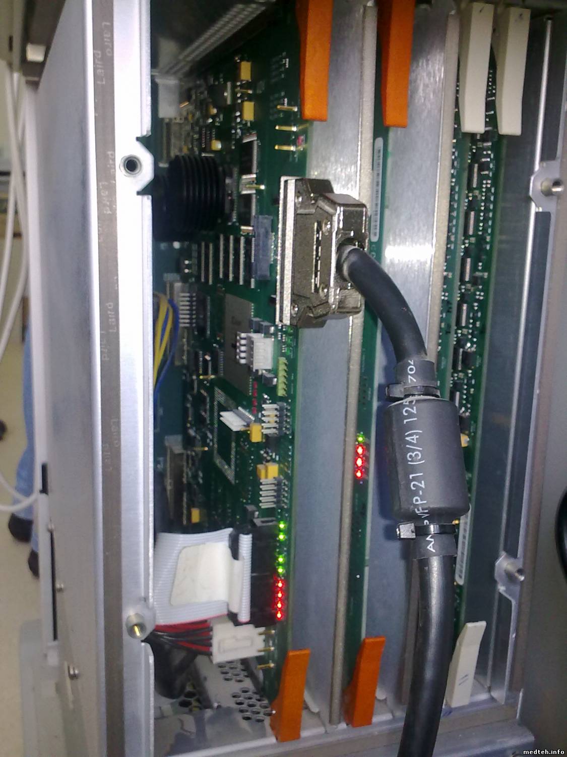

фото будет попозже может разьясните вроде бы и высокое есть напруга

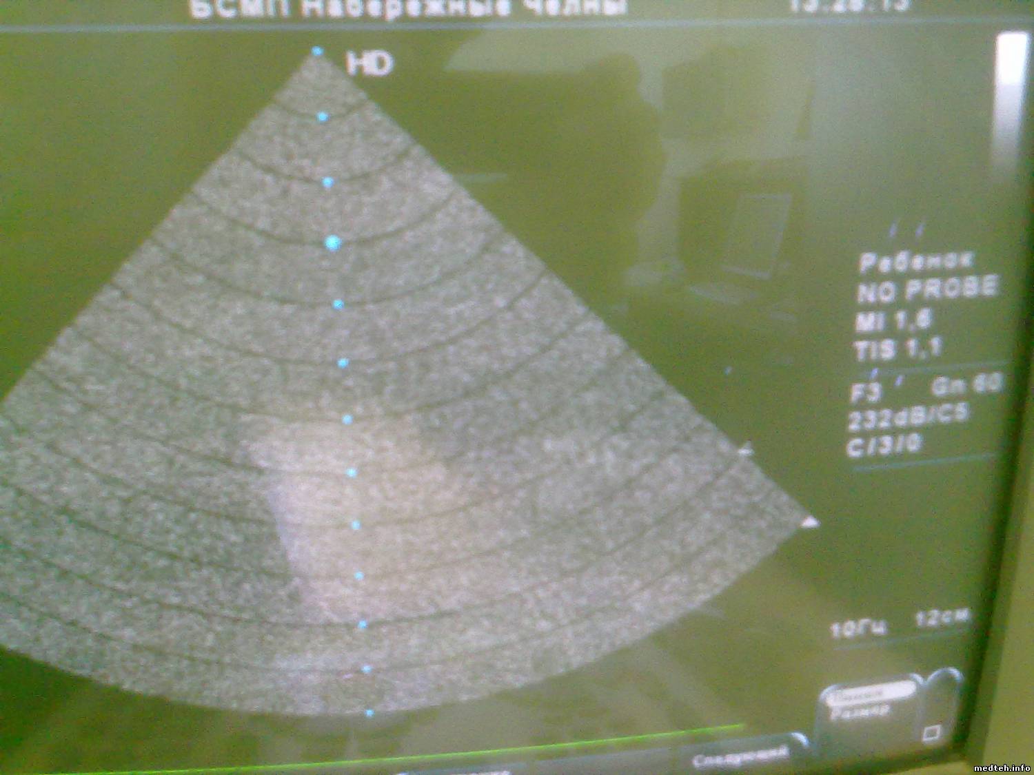

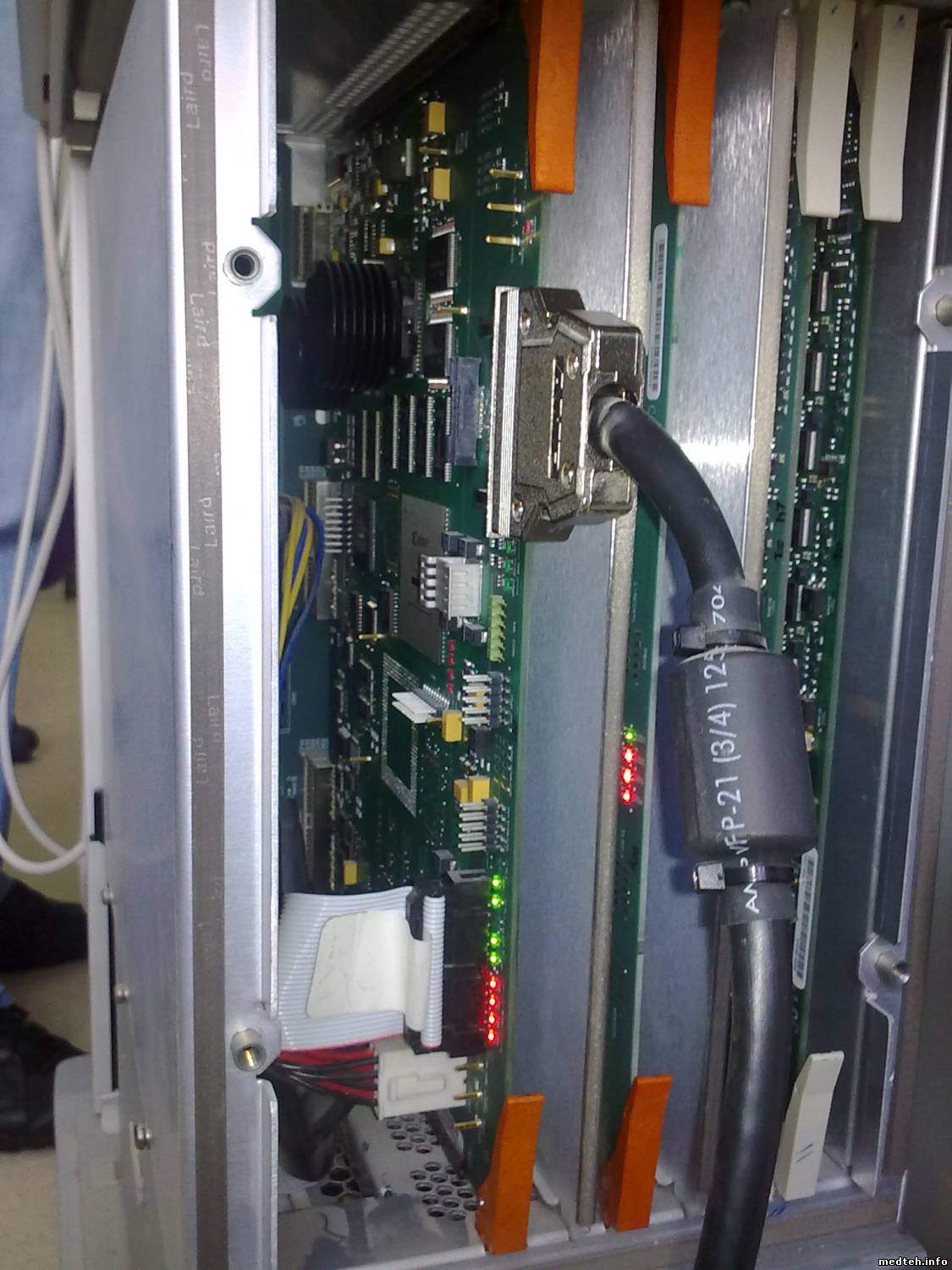

до меня были ребята из представительство филипс сказали что две платы T/R board вышли из строя и закатили эннн сумму .больница, конечно же, не может оплатить такую сумму и что странного после них вооще перестал включатся узи я пришел вынул оперативную память и аппарат загрузился ..я поэтому то не очень доверяю им ...но он не видит датчиков как я уже описывал ранее ...я пробовал переставлять эти платы также ..вынимал одну потом включал аппарат безрезультатно ...потом другую ничего также все было ... может эти платы влиять на то что датчики не определяются ????каковы дальнейшие действия мои ?
вот снимки загруженного аппарате не отвечающих датчиков на прикосновение руки .пробовал нажимать сочетание клавиш ----
контрол +алть +доллар (цифра 4)и контрол +алть +s(русская буква ы)при загрузке аппарата после того как заставка и синие полоски пройдут нажимал и так и сяк ..никакой перемены ---загрузка все тогоже экрана(колокола) с мишурой идет .пробовал по одному датчики ничего толкового ---также все ...изменений на мониторе и на светодиодах не видел .пробовал вынимать с зади бокса платы очень тщательно проверил ничего никаких загнутых контактов не увидел ..впереди еще панельку не снимал --может быть там чтото обнаружу .
attachments_23-.rar (1.39 Mb) · attachments_23-.rar (1.39 Mb) · attachments_23-.rar (1.39 Mb) · attachments_23-.rar (1.39 Mb) · attachments_23-.rar (1.05 Mb)

вот вид аппарата и фото светодиодов ...
есть ли живые здесь - помогите бедалаге ...

аппарат сразу загружается в режиме симуляции ..даже не надо сочетания клавиш нажимать ...а в сервисный режим не могу зайти ...пароль требует ..хоть кто сказал бы мне какие лампочки на рабочих платах должны гореть ...

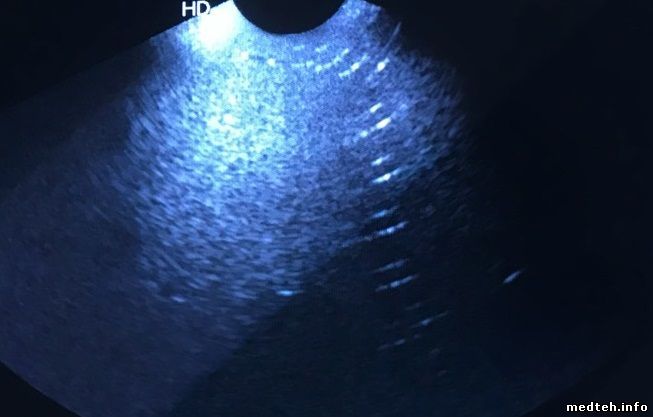

ambroseДата: Вторник, 06.Фев.2018, 22:51 | Сообщение # 36
У вас сообщений: 162
инженер по радиоэлектронике
Минск
Двоится изображение на вагинальном датчике С8-4V(на другом не проверял, ибо нету) софт С1.4, проверено с помощью фантома, подымал этот вопрос в теме "ремонт датчиков УЗИ-аппаратов", сказали: "изменение cопротивления кабеля", ну, я и успокоился. Недавно пришел в ремонт тезка - беру и меняю две платы TR M2540-20040(мне сказали, менять можно только парами) и все заработало, получается виноваты платы TR, может кто имел опыт в ремонте TR?

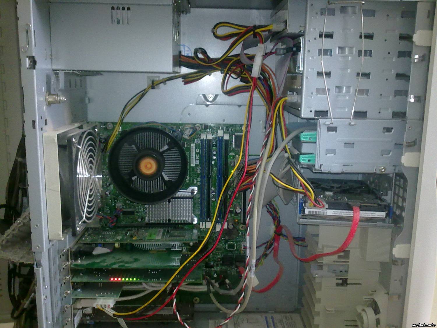

DreadlordДата: Вторник, 05.Мар.2019, 14:37 | Сообщение # 37
Ростов
Доброго времени суток товарищи.
Прошу помощи в вопросе установки драйверов на видеокарту на аппарат УЗИ EnvisorC от Philips.
Родная благополучно померла, была найдена видеокарта из рекомендованного списка, а именно MSI GeForce6600 AGP изображение есть ... Но когда доходит до загрузки, ругается на то, что нужно установить драйвера ... И, вроде бы, пытается их установить из папки предустановленных, только это ничего не даёт ... А я так понимаю, что винды как таковой на аппарате нет ...
Прошу помощи. Врачи с живого не слазят ...
